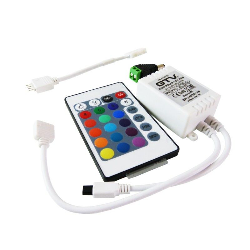

[Rozwiązano] Sterownik taśm RGB - Zdechł po podłączeniu odwrotnego zasilania

    Jak zdechło to wszystko...
    Tam nie ma żadnego bezpiecznika.
    A całe sterowanie jest zaszyte w mikrokontrolerze i pamięci.
    Nie da się tak po prostu wymienić i już.

    piotrkol7
    @Justyniunia ma rację.
    wesolyyyy napisał:
    Daj zdjęcie płytki to powiemy co mogło zdechnąć i jak to zmierzyć.
    Tu nawet nie ma czego mierzyć.
    Swoją drogą takie sterowniki są dostępne w popularnym serwisie aukcyjnym za śmieszne pieniądze, nie opłaca się naprawiać.
    Wszędzie siedzi tam praktycznie to samo, byleby napięcia się zgadzały.

    Problem w tym, że jest przerabiany (MOSFET-y na wyższe napięcie). Służył (miał) do sterowania COB RGB 30W. Jutro zrobię zdjęcie. Ale chyba schematu to się nie doproszę. Spróbuję na macanego. Wygląda to tak, jakby poszedł jakiś bezpiecznik bo nie ma zwarcia i prąd jest ZERO. Wiem że są na All. Najwyżej przerobię jeszcze raz.... Dzięki za pomoc.
    p.s Czy istnieje jakiś sterownik, który ma niezależne sterowanie sygnału każdego koloru? Świecą wszystkie ale można zmieniać prąd każdego koloru oddzielnie...

    Sprawa wyjaśniona, ten fachowiec mój braciszek, wylutował gniazdo zasilania i przy okazji uszkodził przelotkę + zasilania, na drugą stronę płytki. Na płytce jest stabilizator i zabezpieczenie diodą przed odwrotną polaryzacją. Dzięki za pomoc, temat zamykam.
