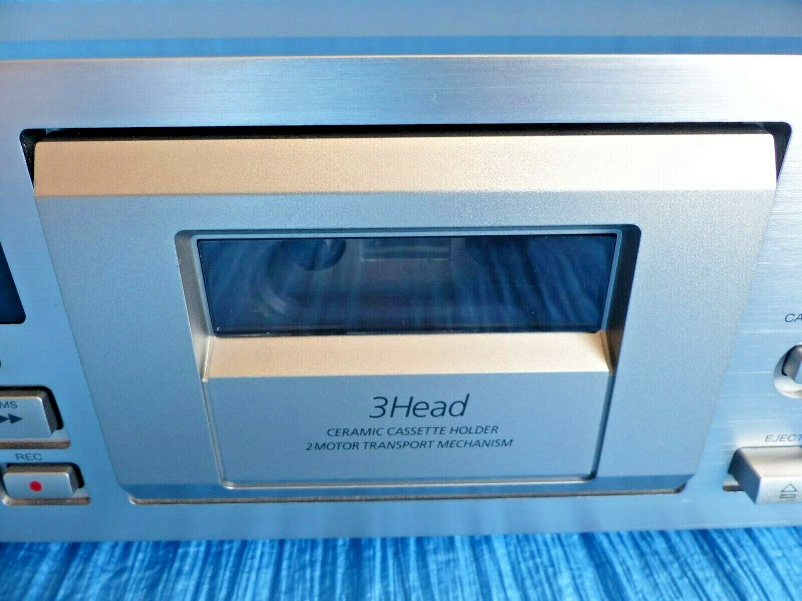

14 Maj 2021 10:31 981 18

    Niby elementy ceramiczne są lepsze, ale w sumie bez większego znaczenia.

    Wtedy miałbyś napis ceramic header, nie holder :D

    Polon_us
    Nie chciałbym być upierdliwy, ale użycie "header" w odniesieniu do głowicy magnetofonu jest nieprawidłowe.
    Ceramiczna głowica -> "ceramic head" :)
    "Header" oznacza przecież co innego ...

    Grzegorz Markowski
    donpedro6067 napisał:
    Napisałem szkoda, bo ceramiczna głowica nie musi być co jakiś czas rozmagnesowywana jak żelazowe,to z jednej strony a trwałość z drugiej. Poza tym na co dzień słucham flaców(nie w galarecie) i jedno bitowców.A taki deck to tylko ze snobizmu,sentymentu czy nawet nostalgii.
    Nie ma głowic "ceramicznych" i "żelazowych". Są głowice z rdzeniami/nabiegunnikami ferrytowymi i głowice ze stopów metalicznych.
    Nie trzeba i nie wolno, rozmagnesowywać głowic magnetorezystywnych.
  • #16 19434440
    #17 19434560
    Grzegorz Markowski
    Czyli rozumiem ze w tym decku Soniego nie trzeba czy wrecz nie wolno rozmagnesowywac glowic.
    A jak sie do tego maja glowice w Akai gdzie sa szklane z tego co mi wiadomo.
    Nigdzie nie napisałem, że ten magnetofon ma głowice magnetorezystywne.
    On ma głowicę zapis/odczyt z rdzeniami ze stopu metalicznego, którą należy co jakiś czas rozmagnesować.
    Nie ma głowic "szklanych" sensu stricto.
    To jest potoczna nazwa dwóch "wykonań" głowic:
    - głowic z nabiegunnikami/rdzeniami wykonanymi z krystalicznego ferrytu zatopionego w szkle. Tak jak głowice w np. GX-630.
    - głowic z nabiegunnikami/rdzeniami wykonanymi ze stopu metalicznego, który ma strukturę amorficzną. Takie stopy nazywane są "szkłami metalicznymi" ponieważ, podobnie jak szkło, mają strukturę nieuporządkowaną, amorficzną.
    Obydwa rodzaje głowic muszą być rozmagnesowywane.
    Głowice magnetorezystywne, o ile mi wiadomo, były zastosowane w dwóch modelach firmy Technics: RS-AZ6 i RS-AZ7.
