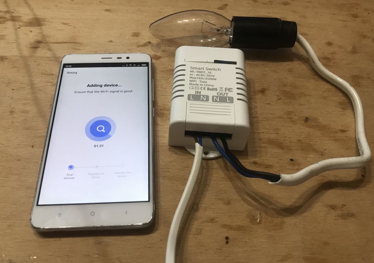

    Parowanie z aplikacją, scenariusze działań
    Parowanie tego typu urządzeń z aplikacjami eWeLinkIt/Tuya/Blitzwolf/SmartLife opisywałem już kilkukrotnie, więc tu dam tylko krótki opis i fotorelacje. Aby sparować urządzenie wciskamy przycisk na obudowie tak by zaczęła migać dioda LED a potem uruchamiany automatyczne parowanie z aplikacji. Parowanie przebiega poprzez naszą lokalną sieć WiFi (musimy mieć router), wspierane jest tylko 2.4GHz i oczywiście w aplikacji musimy podać nasze SSID i hasło.
    SmartSwitch Tuya WL-SW01_16 16A WiFi - test, wnętrze (WB2S) SmartSwitch Tuya WL-SW01_16 16A WiFi - test, wnętrze (WB2S)
    Oczywiście można też w tych aplikacjach robić scenariusze i automatyzacje, na przykład wyzwalać przekaźnik za pomocą czujnika otwarcia drzwi, jak na zdjęciach poniżej:
