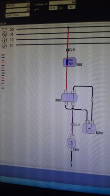

    Witam kolegów.
    Szukam fragmentu instalacji odpowiedzialnej za klakson.Trąbka sprawna, bezpiecznik ok, nie chcę za bardzo zdzierać poduszki w kierownicy w celu sprawdzenia tam styków klaksonu. Temat dość pilny,może ktoś poratuje?
    #2 19432949
    piotrekwoj1
    RENAULT CLIO 3 - Szukam schematu dla instalacji klaksonu, poduszka w kierownicy
    Tak to wygląda.
    A23 To sterownik kolumny kierownicy.
    S27h włącznik sygnału.

    OK,wielkie dzięki, rozumiem,żę A23 to złącze w manetce kierownicy, tylko której tej od wycieraczek, czy tej od świateł?
  • #4 19433119
    piotrekwoj1
    Mam tylko opisane tak jak napisałem powyżej.
    Nie w manetce tylko w taśmie zwijacza poduszki, plus na klakson leci przez taśmę do styków poduszki i wraca drugim stykiem taśmy do trąbki.

    I to wyjaśnia sprawę. Jednak nie obędzie się bez zdejmowania poduszki.
  • #8 19435259
    Indyczes
    Poziom 33  
    Problem tkwił w taśmie zwijaczu, czyszczenie styków rozwiązało problem.
