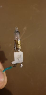

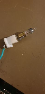

    Witam wszystkich, zakupiłem te CB Universe 5500, ale ma coś pokombinowane z żarówką która podświetla częstotliwość, jest za duża i nie wchodzi w swoje miejsce, myślę że ktoś tutaj kombinował. Jaką muszę kupić, ktoś z Was wie??
    Dziękuję za wszelką pomoc, ja na tym się nie znam.

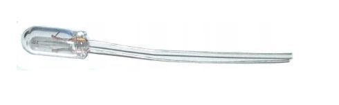

  • #3 19437989
    Marco1030
    Poziom 5  
    Dziękuję za pomoc, teraz przynajmniej wiem co mam kupić.
    Pozdrawiam serdecznie
    SP5IT napisał:
    14V 80mA
    CB Radio Universe 5500 - jaką żarówkę kupić do podświetlenia częstotliwości?
    A czy 12v nie będzie ok??

    gumisie
    Co prawda problem został rozwiązany, ale gdybym to ja miał takowy, wstawiłbym białą diodę LED.
    Oczywiście z odpowiednim rezystorem.
