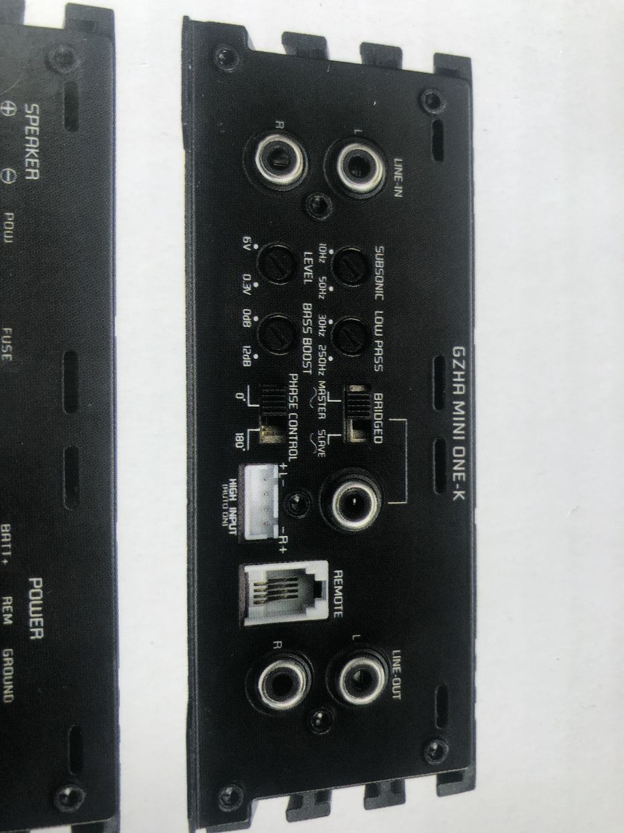

    Witam. Jestem świeżakiem i kompletnie nie mam pojecia jak nastroić subwoofer.. wiec liczę na wasza pomoc. Skrzynia Ground Zero GZRW 30XSPL w obudowie szczelinowej 50L głośnik 2x2ohm spięte na 1ohm
    Wzmacniacz jednokanałowy Ground Zero GZHA MINI ONE-K Nastrojenie subwoofera Ground Zero GZRW 30XSPL i wzmacniacza GZHA MINI ONE-K
    Liczę ze ktoś będzie tak miły i mi pomoże:) z góry dziekuje:)

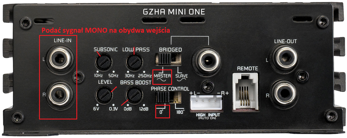

    Wstępne ustawienie bez używania specjalistycznego sprzętu pomiarowego poziomu wyjścia liniowego z radia:
    Przy takich ustawieniach resztę regulacji toru audio dla subwoofera dokonasz z poziomu ustawień w radioodtwarzaczu.
    Potencjometr Subsonic określa "cięcie" niskich tonów czyli np. ustawiony na 25hz to głośnik nie zagra niżej niż 25hz.
    Chodzi o to aby nie uszkodzić głośnika częstotliwościami które i tak już są słabo słyszalne albo słabo reprodukowane przez głośnik i obciążające cały układ zawieszenia głośnika prowadząc do jego zniszczenia.
