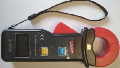

    Miernik cęgowy, który wybrałem dziś do testów to UT251A produkcji firmy UNI-T. Myślę, że to dosyć ciekawy przyrząd do zaprezentowania. Przede wszystkim ze względu na możliwość pomiaru bardzo małych prądów, oczywiście jak na przyrządy cęgowe. Pozwala on jednak tylko na pomiar AC. Reklamowany do pomiaru prądu upływu.
    Opakowanie jak widać lekko "zmęczone" daleką podróżą, zawartość jednak bez zastrzeżeń. A w środku mamy poza naszym przyrządem: pokrowiec, instrukcję obsługi, przewód RS-232 oraz płytkę z oprogramowaniem. Mamy możliwość komunikacji z PC. Przyrząd posiada od razu przypięta także "zawieszkę". Dołączona instrukcja akurat tylko w języku chińskim, jednak na oficjalnej stronie producenta bez problemu znajdziemy angielską wersję.

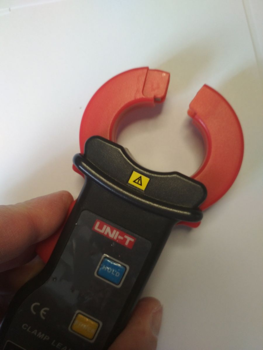

    Rozwarte cęgi pomiarowe: w moim odczuciu zastosowana sprężyna powoduję że musimy do tego celu włożyć nieco więcej siły, no ale to już kwestia przyzwyczajenia. Zauważyłem że w zasadzie w wielu tego typu "unitach" jest podobnie. Przykładowo znacznie lżej działa to w cęgowym Brymenie BM189.

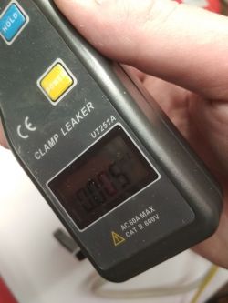

    Miernik, jak widać na zdjęciach nie posiada żadnych innych funkcji poza pomiarem prądu przemiennego. Mamy tutaj także tylko dwa przyciski: power oraz hold. Urządzenie pozwala na zapamiętanie kilku wyników pomiarów czy np. wartości szczytowej prądu. Nie mamy "zerowania". Za każdym razem na przyrządzie automatycznie ustawia się dokładnie 0,000mA. Po rozwarciu "szczęk" pomiarowych, czasem przy obróceniu przyrządem na wyświetlaczu pojawiają się ułamki mA. Kilka razy zdarzyło się, że po skończonym pomiarze miernik pokazywał jeszcze jakaś wartości jednak po chwili sam się ustabilizował i było już dokładnie 0mA. Brak ręcznego "zerowania" niewątpliwie ułatwia i przyspiesza pracę.
    Minitest: UNI-T UT251A, miernik cęgowy do pomiaru małych prądów AC Minitest: UNI-T UT251A, miernik cęgowy do pomiaru małych prądów AC
    Funkcja Auto Off aktywuje się po 5 minutach działania. Nie mamy tutaj jednak żadnej sygnalizacji dźwiękowej przed jej zadziałaniem, ale zrealizowane jest to poprzez cykliczne "mruganie" wartości na wyświetlaczu.
    Aby kontynuować pomiar należy wtedy nacisnąć jeden raz "power". Podczas testów czasem musiałem naciskać kilkukrotnie aby zadziałało, nie wiem: może nie wyrobiony klawisz lub potrzebuje nieco większej siły nacisku. :)
    Z wad jakie zauważyłem to brak podświetlenia wyświetlacza. Niestety dla mnie duża niedogodność.
    Zaraz po uruchomieniu, jak to zwykle bywa przez krótka chwilę widzimy wszystkie symbole wyświetlacza. Wygląda to obiecująco, jednak jak wspomniano wcześniej nic poza prądem przemiennym tym nie zmierzymy. Nie w tej wersji lub w modelu niestety. :)

    Przechodzimy do najważniejszego czyli pomiarów. Wyniki porównywałem z multimetrem Brymen BM867s. Napięcie zasilania 230V z sieci. Na początek mały prąd, jako obciążenie kontrolki z neonówkami. Proszę zwrócić uwagę jak przyrząd radzi sobie z pomiarem prądu rzędu 1mA. To trzeba zobaczyć. :) Niestety na zdjęciach widać także jak bardzo brakuje podświetlenia wyświetlacza.
    Minitest: UNI-T UT251A, miernik cęgowy do pomiaru małych prądów AC Minitest: UNI-T UT251A, miernik cęgowy do pomiaru małych prądów AC Minitest: UNI-T UT251A, miernik cęgowy do pomiaru małych prądów AC
