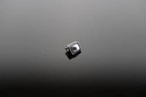

Zwycięzcą w tej kategorii zostały przełączniki Nano Tactile firmy C&K.
C&K twierdzi, że seria przełączników Nano Tactile (NanoT) jest najmniejszym rozwiązaniem tego rodzaju na rynku. Przełącznik ten jest dedykowany do urządzeń Internetu Rzeczy (IoT), w tym smartwatchy i medycznych urządzeń noszonych, takich jak urządzenia śledzące stan zdrowia i aparaty słuchowe. Obudowa tego przełącznika ma wymiary 2,2 mm × 1,70 mm × 1,65 mm, dzięki czemu projektanci mają więcej miejsca na dodanie kolejnych funkcjonalności do nowych projektów lub zmniejszenie rozmiaru płytki drukowanej (PCB).
Inne funkcje przełącznika obejmują:
* Montaż przewlekany lub SMD w konfiguracji do montażu na krawędzi, aby chronić produkty do noszenia i produkty medyczne przed trudnymi warunkami, takimi jak wibracje, przypadkowe upadki lub kontakt z cieczą, jednocześnie poprawiając cykl życia urządzeń, ponieważ są one używane wielokrotnie, co powoduje naturalne zużycie elementów;
* Zintegrowany przełącznik, który redukuje koszty i wyzwania związane z integracją przycisku z resztą interfejsu urządzenia;
* Wersje 100, 160 i 240 gf;
* Cykl życia - do 300 tysięcy naciśnięć;
* Klasa IP67 dla kompatybilności z uszczelnionym przełącznikiem z powłokami PCB.
"Ponieważ urządzenia do noszenia, medyczne i inne stale się zmniejszają, niezwykle ważne jest, aby przełączniki używane do ich prawidłowego działania były dopasowane do pojawiających się wymagań dotyczących rozmiaru" - komentuje C&K.
"Postęp technologiczny prowadzi do zapotrzebowania konsumentów na mniejsze produkty, które mogą z łatwością zabrać ze sobą, dokądkolwiek się udają" - dodaje przedstawiciel producenta. "Ponieważ produkty stają się mniejsze, przełączniki potrzebne do ich włączania i wyłączania również muszą być mniejsze".
