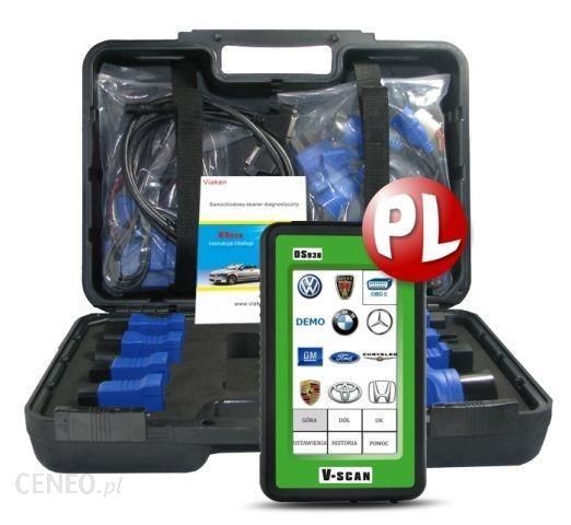

    lukashb
    wesolyyyy napisał:
    m_misek napisał:
    Czasami nawet nie potrzeba żadnego arduino , bo wszystko można osiągnąć na tanim kablu za 25 PLN - kwestia tylko oprogramowania.
    Właśnie czytałem o tym, ale o ile z ELM sprawa jest prosta bo działa praktycznie zawsze (w ograniczonym zakresie), o tyle w przypadku czegoś konkretniejszego zaczynają się kombinacje w stylu "Działa z markami X, Y, Z wyprodukowanymi po 2002 roku, wykluczając modele A,B,C po 2002 roku, za to działa z D,E,F sprzed 2002". I bądź człowieku mądry. Jakbym miał warsztat i wiedział że urządzenie się zwróci, to wydanie kilku koła na sprzęt do wszystkiego to żaden problem.
    O jakim kablu mówisz? Bo jeżeli dałbym radę w 2 stówkach kupić kabel/interfejs BT, i w zależności od auta włączyć program na komputerze...
    A nie ukrywam że działałbym bardziej hobbystycznie więc programów poszukałbym w nieoficjalnych źródłach ;) ...
    To by było super.
    lukashb napisał:
    Tak samo jak kupowałem Viakena, sam goły tani, ale chciałem wszystkie marki to ponad 3k. Samemu nie ogarniesz tego.
    Mówisz o czymś w stylu [Allegro] 7200310087 ?
    Nie. To zwykły KKL. Ja mam taki sprzęt:
    Użycie Arduino (lub podobnego) jako interfejs diagnostyczny
    I on goły sam nic nie robi. Płaci się za protokoły zapisane na karcie SD które łączą z daną marką i są własnością intelektualną firmy, bo ktoś je musiał opracować na podstawie serwisowych sprzętów.
