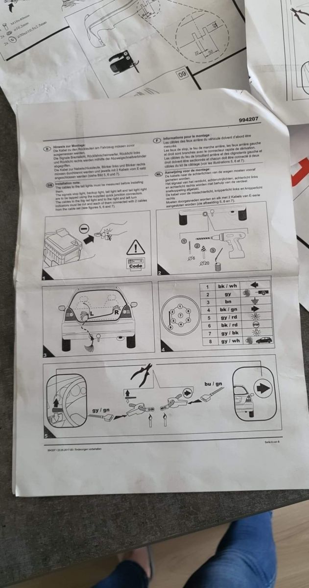

    Posiadam samochód ford focus c max 2008r. Założyłem oraz podłączyłem elektrykę haka światła w samochodzie działają poprawnie lecz po podłączeniu wózka światła działają w samochodzie jak i w wózku lecz kierunkowskazy nie działają ani w samochodzie ani w wózku po włączeniu kierunków przygasaja światła w wózku jak i w samochodzie po odłączeniu wózka działa wszystko prawidłowo

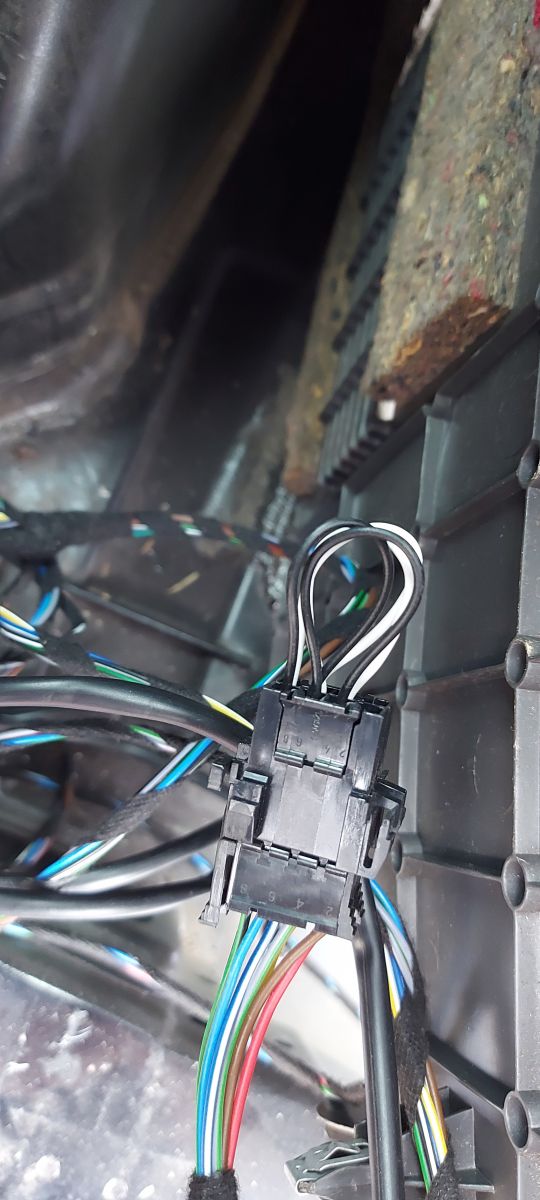

    Czyli moduł odpowiada za światła stopu oraz kierunkowskazy, ponieważ światła dzialaja poprawnie po podłączeniu wózka, kierunek lewy albo prawy jak włącze to mrugnie raz i martwy.
    Taka kostka z pętla jest przy wiązce od haka Ford Focus C Max 2008r - Kierunkowskazy nie działają po podłączeniu wózka do haka

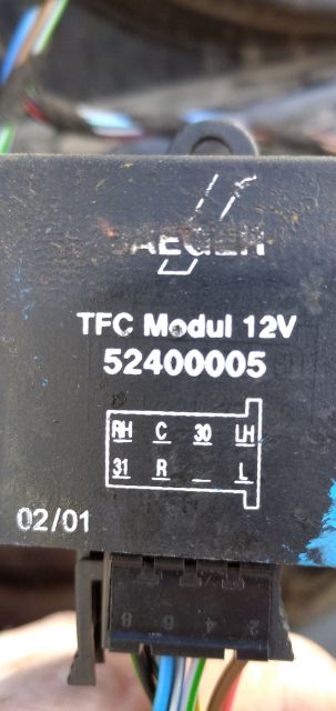

    Szymon222

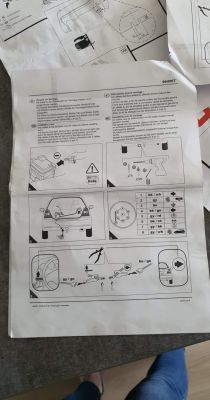

    Podłączyłem moduł Ford Focus C Max 2008r - Kierunkowskazy nie działają po podłączeniu wózka do haka
    Ale nadal brak kierunków nie wiem czy nie trzeba złączyć kabla od kierunków ponieważ w instrukcji jest żeby rozciąć i podłączyć wiązkę jak na rysunku Ford Focus C Max 2008r - Kierunkowskazy nie działają po podłączeniu wózka do haka

    To nie jest poprawny moduł. On jedynie rozłącza kierunki w tylnej lampie aby świeciły w przyczepce.

    Ten moduł jest uwalony jeśli ma zasilanie z akumulatora porawne.Tam padały przekaźniki.Ma 18lat także sie nastukał.
