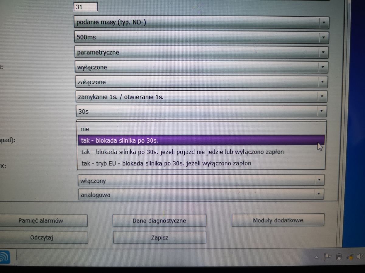

    Witam, alarm ds 512 zamontowany. Mam kilka pytań. Honda Jazz 2gen 2012r. Hybryda, automat - Alarmy cyfrowe
    Większość funkcji działa po can ale np zdalne wyłącznie silnika już nie (program pokazuje aktywację) np jako antynapad oczywiście syrenka działa ;) czy trzeba dodatkowe rozcięcie robić?
    Druga sprawa to wykorzystanie zdalnego otwierania/zamykania(aplikacja na telefon) , mam moduł radiowy kwestia gdzie podłączyć się do centralnego zamka
    Trzecia sprawa to "immobiliser" zawarty w alarmie, domyslam się ze działa po can i tyko podczas uzbrojenia alarmu ??

    CameR
    gregor0819 napisał:
    zdalne wyłącznie silnika(...) czy trzeba dodatkowe rozcięcie robić
    Tak
    Nie.
    Trzeba wykonać "analogowe" odcięcie.
