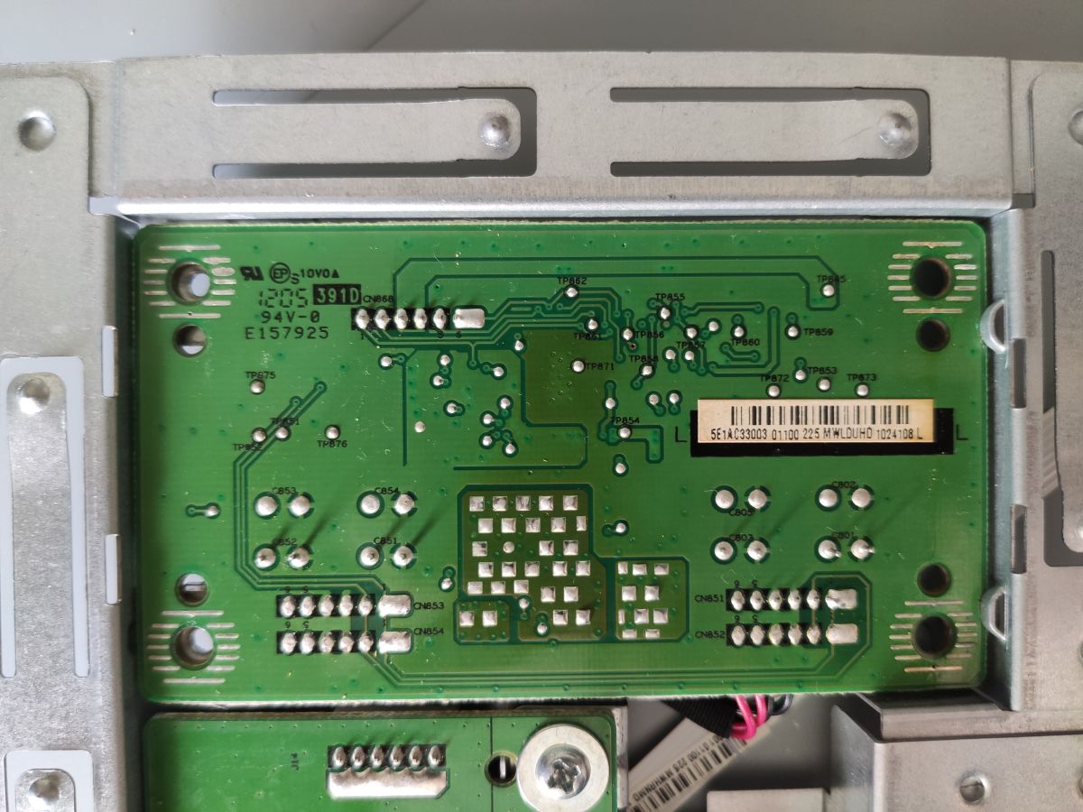

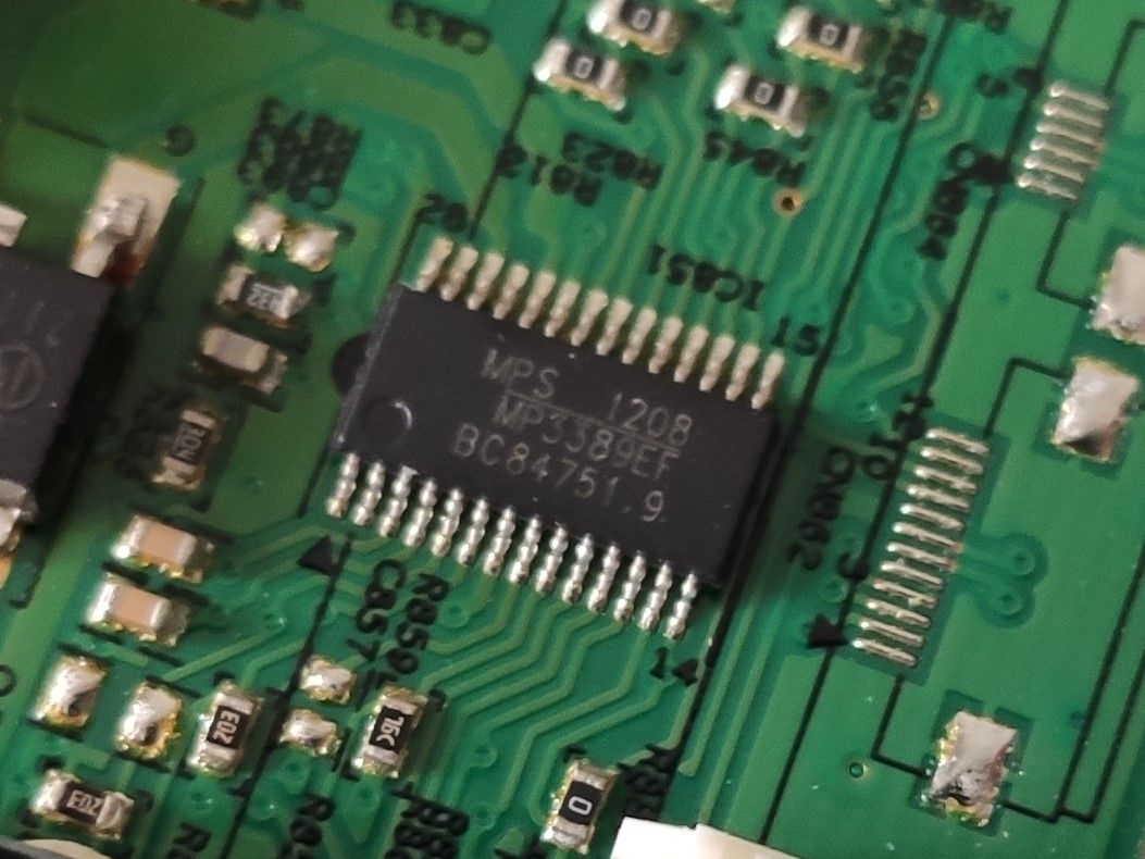

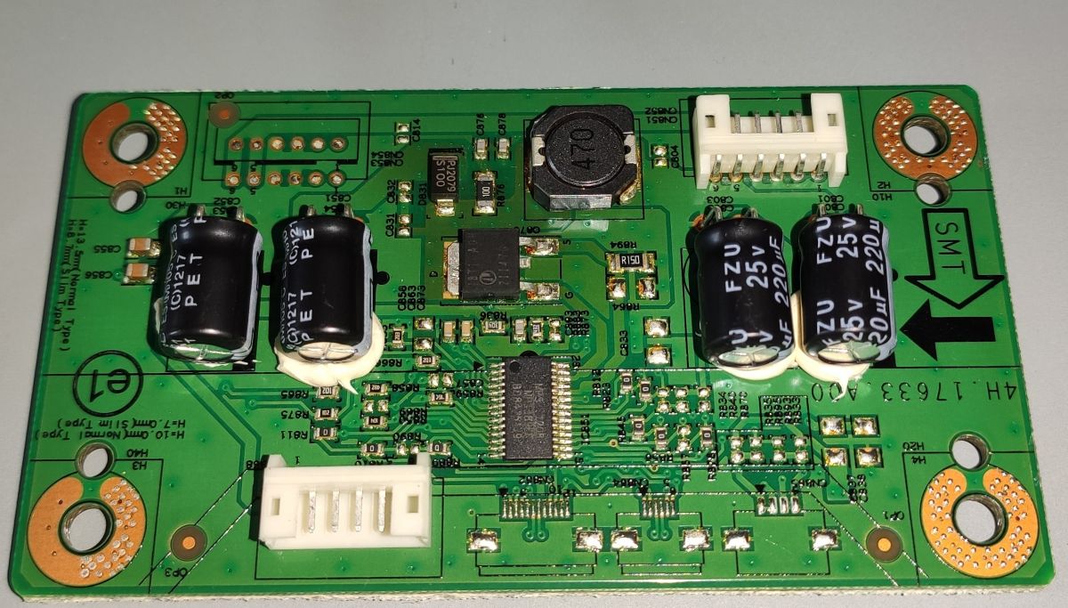

    Mam problem z naprawą monitora Acer S240HL: po kilku minutach pracy wyłącza się podświetlenie, podejrzewam problem z driverem LED ale nie mogę znaleźć żadnego oczywistego problemu.
    Napięcie na wyjściu spada z 66V do 19V po kilku minutach, Zmierzyłem kondensatory i wszystkie mają prawidłowe wartości. PCB wydaje się lekko przegrzane wokół drivera, mosfeta i cewki.

    Jak tak się dzieje, że po jakimś czasie napięcie siada, to może problem jest np. z jedną diodą która jak się zagrzeje, to przerywa. Te kondensatory ja bym wymienił profilaktycznie, tak żeby mieć pewność w 100%. Natomiast podświetlenie najlepiej, jak byś miał tester to by taka wada wyszła jak przerywanie diody. Pozdrawiam

    Niestety nie mam testera ale mógłbym spróbować zmierzyć prąd między driverem a podświetleniem. Inna sprawa jest taka że ten problem się pojawia czasem nawet po kilku sekundach a czasem ponad 10 minut od uruchomienia "na zimno" monitora, więc raczej nie jest to wina przegrzewającego się komponentu.

    Trzeba dobrać się do podświetlenia może przegrzane połączenia między listwami led , jeżeli byś znał prąd jaki płynie przez diody led bo napięcie znamy to można podłączyć z zasilacza warsztatowego napięcie do listew led i je przetestować lub tak jak kolega sugeruje testerem tylko tym zasilaczem ostrożnie najlepiej jak by miał regulację prądy tak aby nie uszkodzić diod.

    To tym bardziej bym wymienił, te 4 kondensatory elektrolityczne. Koszt znikomy a pewność 100%. Tak jak sugerowałem.
