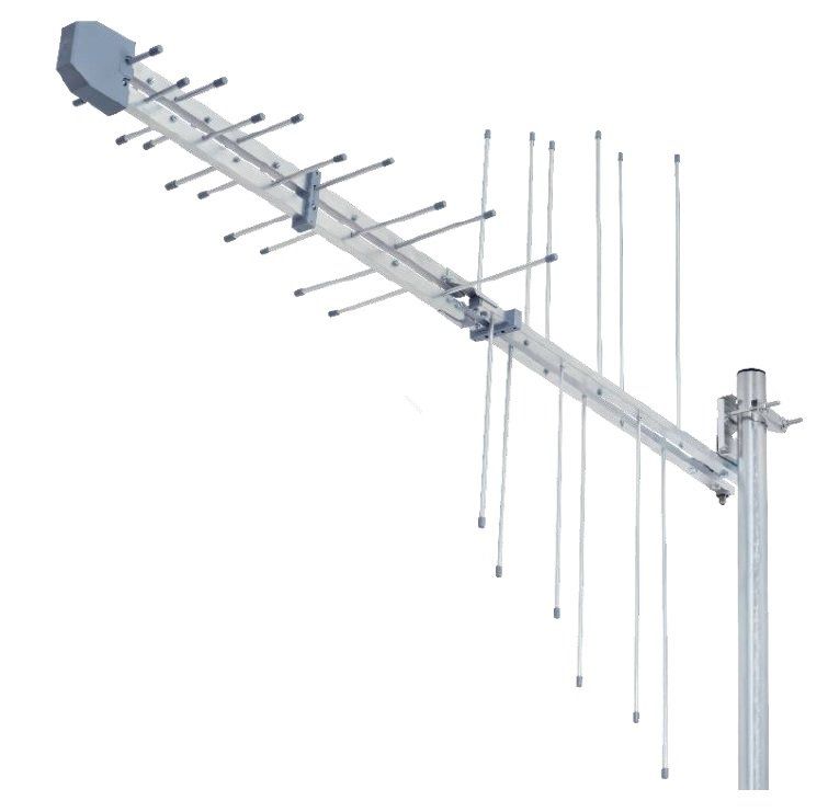

    Potrzebuję porady.
    Mam obecnie antenę satelitarną cyfrowy polsat
    Chcę kupić antenę DVB-T i uzystać efekt:
    TV Salon = SAT + DVB-T
    TV pokój gościnny = DVB-T
    Poza kupnem anteny DVB-T i wzmacniacza sygnału co jeszcze będę potrzebował?
    ZWROTNICA TV-SAT/+DC coś takiego: https://allegro.pl/oferta/zwrotnica-tv-sat-dc-mezon-laczaca-sygnaly-8226864247
    Rozgałęźnik coś takiego: https://allegro.pl/oferta/rozgaleznik-rsi-03-tv-fm-1-2-z-przejsciem-dc-ams-9396975970
    połączenie ma wyglądać tak:
    Co będę potrzebować, aby mieć połączenia: SAT/DVB-T i DVB-T na dwóch TV?
    Dobrze kombinuję?

    Co do nadajników, zależy w którą stronę antenę obrócę jeden nadajnik około 50km, drugi 60km
    Jeden nadajnik ma MUX8 w pionie , drugi w poziomie.
    Dzięki za pomoc.

    Kupiłeś antenę która nadaje się do odbioru w przypadku anteny znajdującej się pod kątem do góry lub do dołu od miejsca odbioru. Z małym wzmocnieniem dla mux 8 i chcesz odbierać mux 8 z 50 km....
    Ta antena nie ma 14db zysku dla mux 8 tylko koło 3 do 6. Mniej niż siatka.
    Wersja bez wbudowanego wzmacniacza. Często pisza że ma 30 db jako suma obu anten.
    Ale jw nie znam wciąż profilu terenu kąta, mocy nadajnika itd. Więc to zostawiam w spokoju. Opcji masz masę. Chociażby przesterowanie przez wzmacniacz i odcięcie mux 8.

    BX 1000 OLYMPIA COMBO Zysk: 32 dB (VHF 14 dB + UHF 18 dB)
    Czyli masz 14db zysku.
    Tak jak mówiłem przekłamane. Można liczyć że masz tam 6db.
    Straty na instalacji masz 6 x złącze F dla jednego tv i 10 dla drugiego tv.
    Nawet jak byś to pięknie zarobił to musisz liczyć 0,5db na F ke.
    Ok liczmy nawet piękne 14db zysku i idealnie zarobione 5db na f kach.
    sumator -1,5db
    separator zasilania -1db
    rozgałęźnik sygnału -6db
    Albo ja źle ci to liczę albo twoja instalacja nie ma prawa działać....
    Straty w moim schemacie do 1 złącze f do anteny max 2 w zależności jaka antena. I 2 - 4 db na gniazdach.
    +- połowę mniejsze.
    Z wzmacniaczem który albo sam ci dobierze parametry albo ustawisz śrubkami.
    O czym my w ogóle rozmawiamy. Znikam z wątku.

    Olympia jest dobra, choć gorsza od anteny siatkowej. Tych dB oczywiście tyle nie ma ale wystarcza zupełnie do proporcjonalnego odbioru VHF-UHF.
    A to jest rewelacja. Myślący wzmacniacz ???
    Gdybyś to właściwie objaśnił to by było ok. ale myślący?? To myśl.

    W tej cenie mógł kupić logarytmiczną lub siatkową oraz zestaw jw dokładając 100pln. Mieć naprawdę fajny zestaw.
    Chyba że potrzebuje duży kąt do nadajnika jak u mnie w domu np. Wtedy taka antena ma sens.
