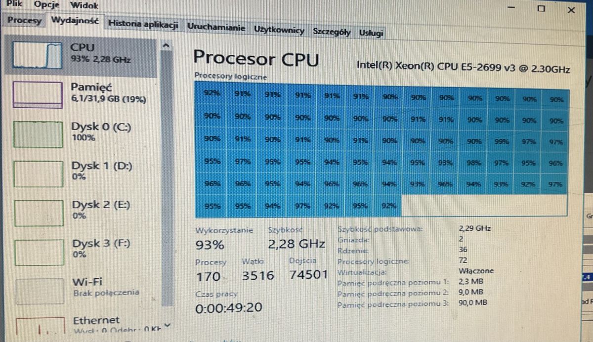

    Zakupiełem komputer dell T7810 zamieniłem procesory na E5-2699v3
    Który ma niby iść w boost ponad 3Ghz a u mnie idzie tylko na 2,28Ghz
    Próbowałem już wszystkiego jest na to jakieś roziwązanie.

    Sprawdziłeś na 100% że tak jest, że wszystkie są na 2,3? Tryb turbo jest tylko dla 1 rdzenia więc jeden powinien mieć te 3,6

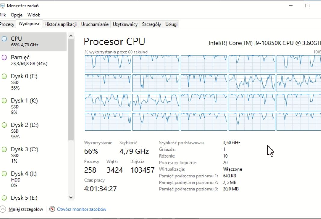

    Mam w drugiem PC i9 10850K i odrazu odpala na maxa na wszsytkich wątkach idzie na 5Ghz

    soft hw info, aida64 i pokrewne
  • #5 19439256
    stefbut
    A to sprawdzalem bez zmian.

    Obciążenie jeden lub dwa wątki - 3.6 GHz
    Obciążenie np. 6 wątków - 3.1 GHz
    Obciążenie >= 9 wątków - 2.8 GHz
    Bez turbo - 2.3 GHz
    Wygląda na to, że u Ciebie w ogóle nie działa turbo boost. Albo ustawienie w BIOS, albo temperatura procesora/ów, albo zasilanie na płycie 'nie wyrabia'.

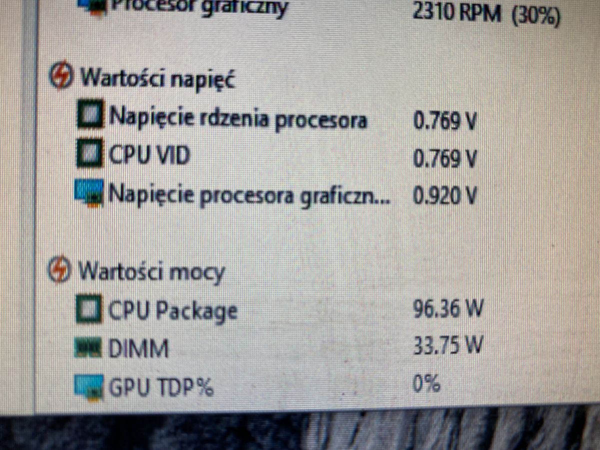

    No wlasnie nie dziala,w bios ta funkacja jest włączona
    Temperatura 64 drugi 74 stopnie a zasilanie to nie wiem jak sprawdzic.
    Zasilacz 650W jest wsadzony.

    Mozy byc tak że płyta tego nie ogarnia?
