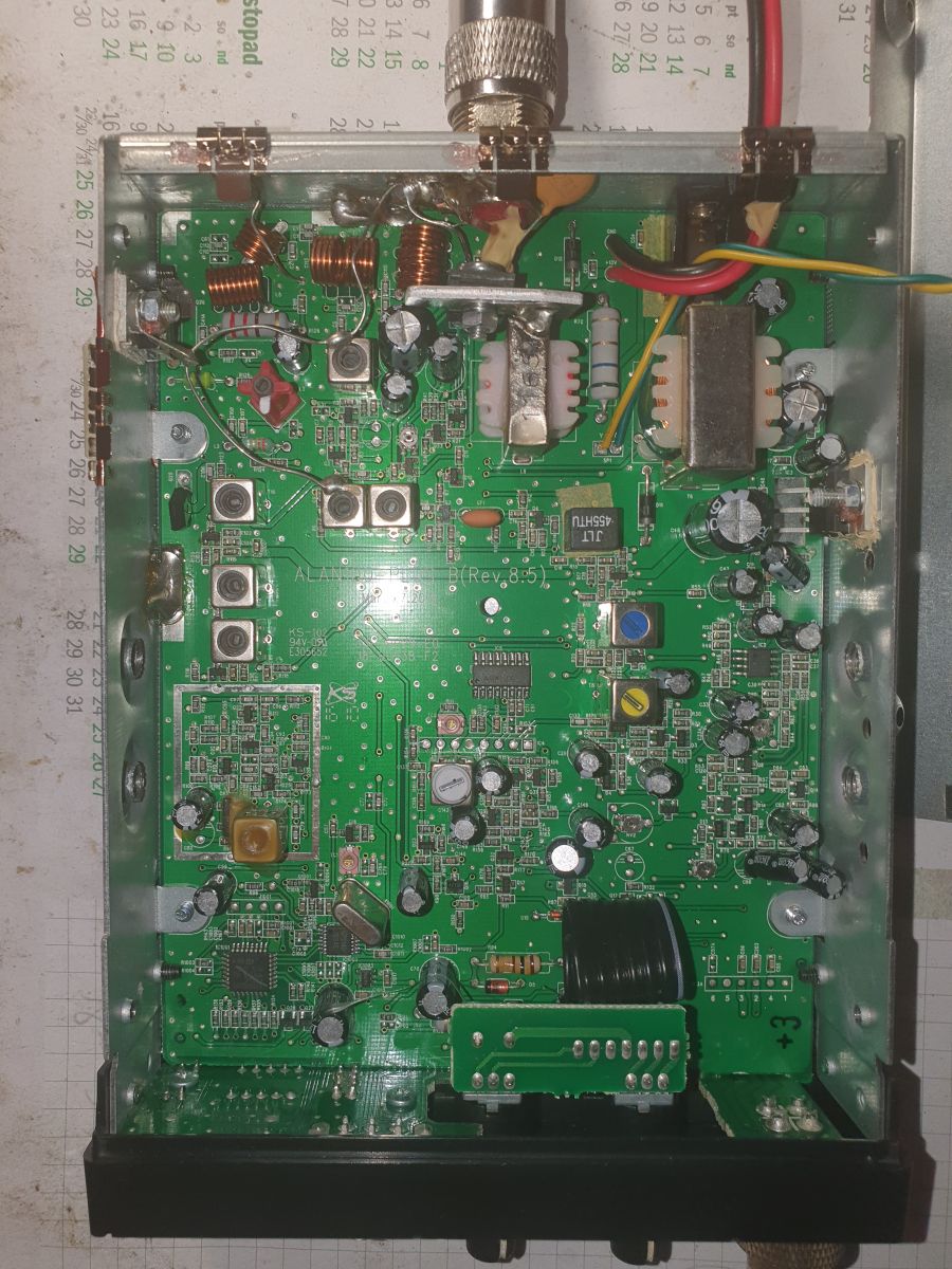

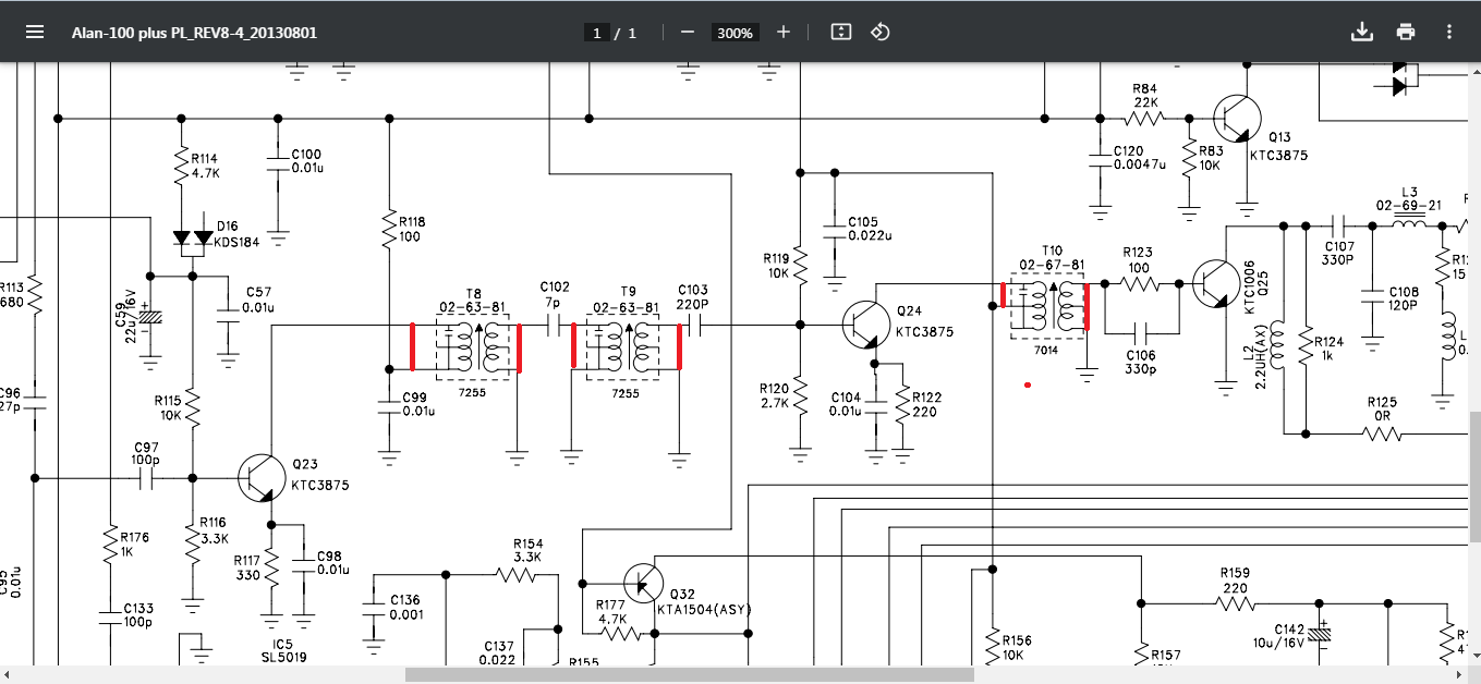

    Ostatnio dostałem wyżej wymienione radio. Nie było w nim nadawania, więc po małej analizie postanowiłem sprawdzić VCO (filtry T10, T9, T8). Po małym strojeniu wróciło nadawanie. Niestety, gdy wyłączyłem radio na 10 min, to po włączeniu znowu nie było TX. Po ponownym strojeniu TX wróciło, jednak powtórzyła się znowu tamta sytuacja. Już chyba 5 razy stroję i za każdym razem po kilku minutach, gdy radio jest wyłączone, nadawanie znika z niewiadomej przyczyny. Jeśli ktoś wie, jak poprawnie się stroi taki generator (filtrami kręcę na pałę, aż pojawi się nadawanie) albo miał podobną sytuację, to proszę o pomoc.

    Płyta czysta, ślady korozji, zabrudzenia ?

    To radio sie nazywa Alan 100 plus B. Standardowo do sprawdzenia po strzale z 24V D5, D15, D18, R89, R94, Q15.

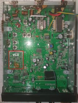

    Nie było w nim nadawania więc po małej analizie postanowiłem sprawdzić VCO
    To VCO?

    Cewka T7 (VCO) wygląda na nietkniętą. Sprawdź T8 czy nie jest oberwana śrubą mocowania wspornika..

    Dopóki Kol. Seps111 nie zrozumie jaką rolę pełnią te trzy filtry (T8, T9, T10) a zwłaszcza: T8, mimo to, że nie jestem prorokiem, "czarno widzę" efekty takiej naprawy.
    Może ona właśnie jest rozstrojona?
    Warto byłoby się nad tym skupić.
