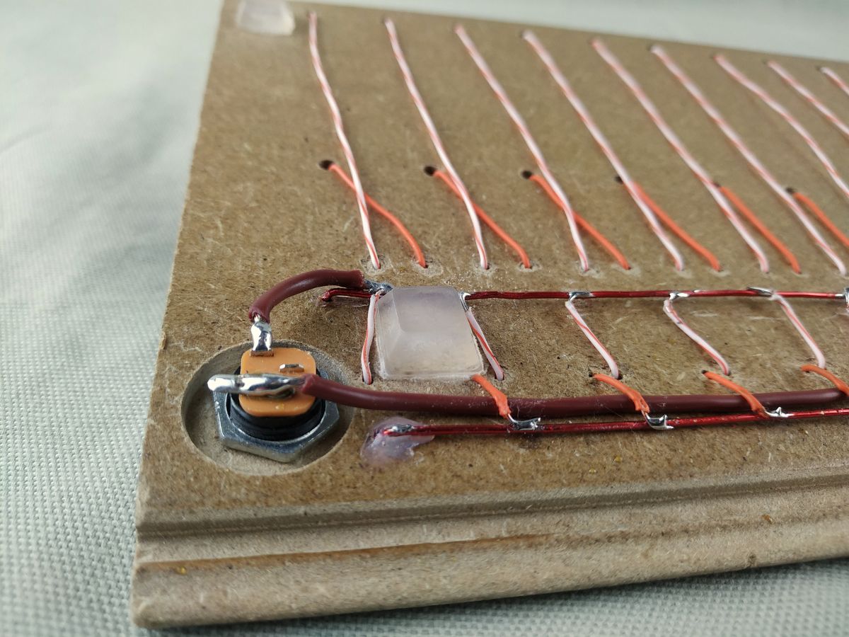

    Dziś chciałem Wam zaprezentować prowizoryczną ładowarkę na 10 ogniw Li-ion.
    Służyć ma do wstępnego ładowania ogniw przed sprawdzeniem pojemności w innej ładowarce. W przyszłości jak będzie czas i chęci zabuduję dolną część ładowarki aby zabezpieczyć połączenia.

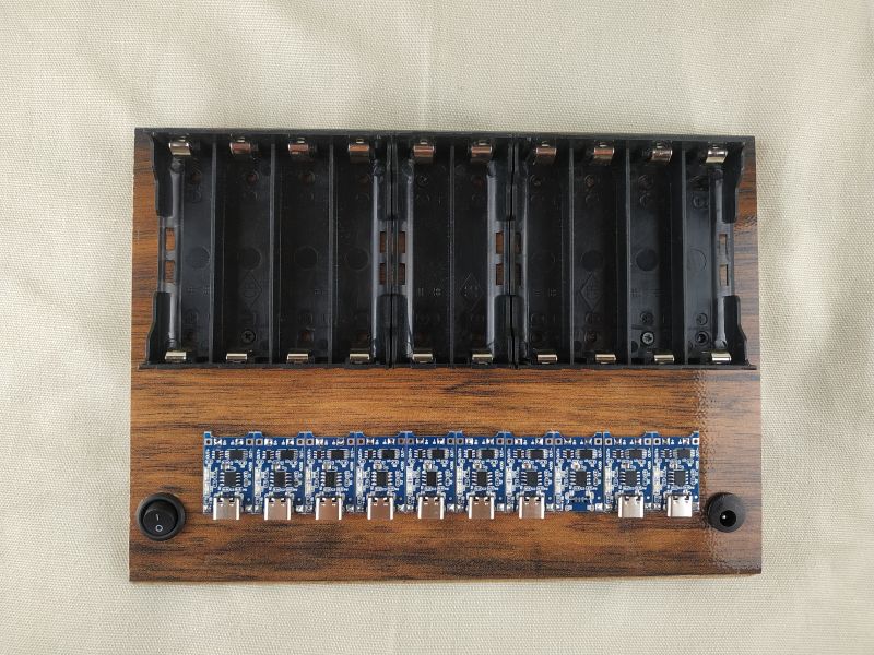

    Wygląd ładowarki - zdjęcie z góry.
    Prosta ładowarka Li-ion na 10 ogniw.

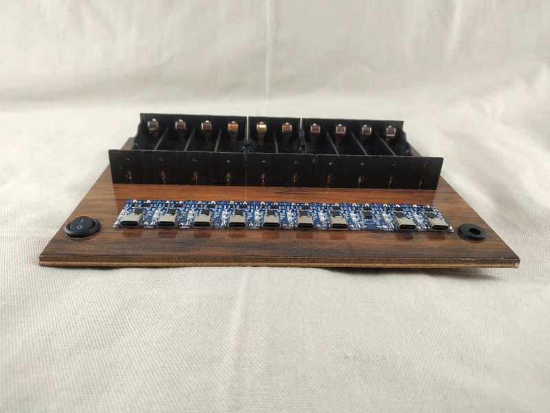

    Podstawa wykonana z panela podłogowego.
    Ładowarka zbudowana jest na modułach TP4056 - dla każdego koszyczka po jednym module. Zastosowałem w niej włącznik kołyskowy.

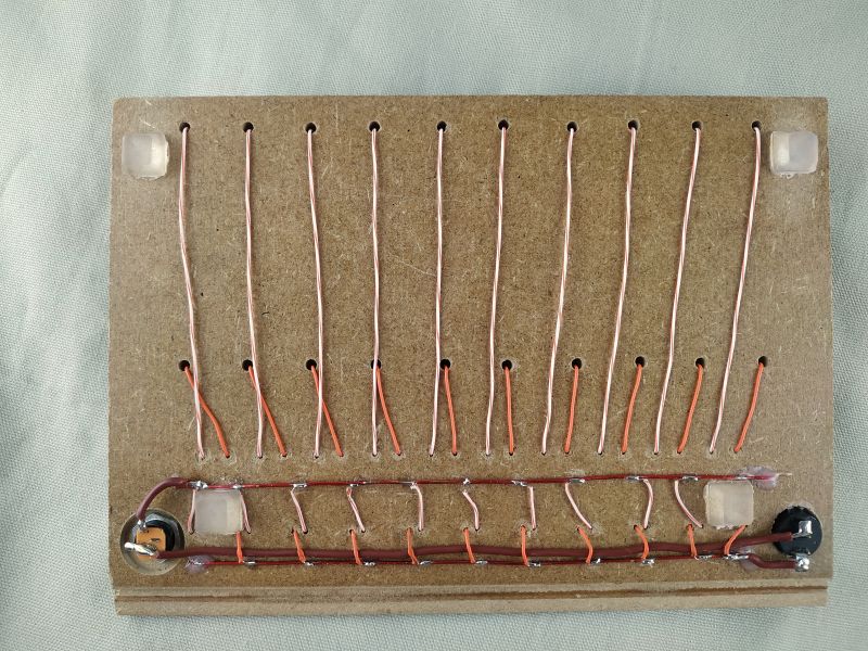

    Połączenia wykonane przewodami miedzianymi - spód ładowarki.
    Nóżki elastyczne zostały przyklejone na klej szybkoschnący. Na zdjęciu widać dwa druty miedziane doprowadzające zasilanie 5V, 9A.

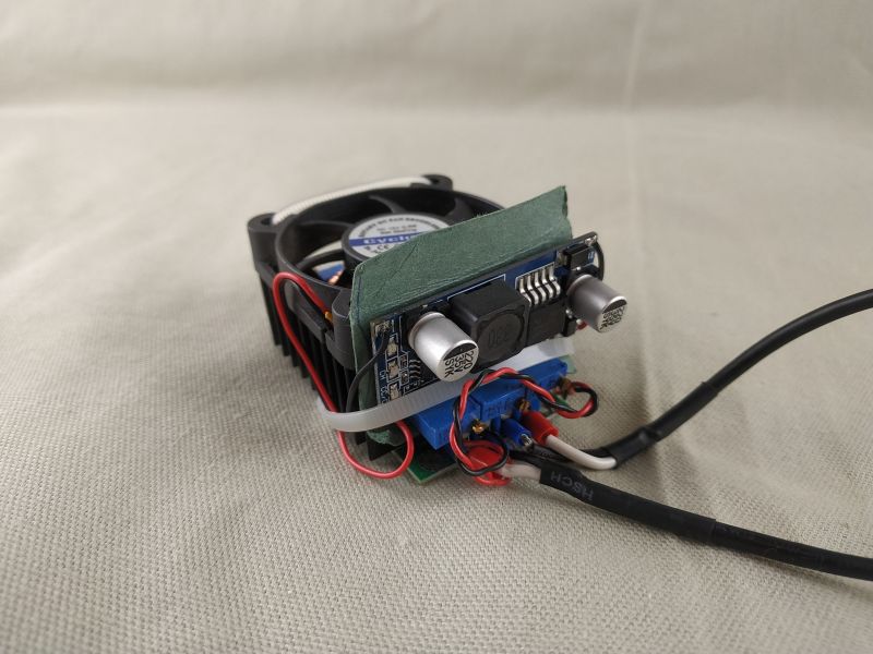

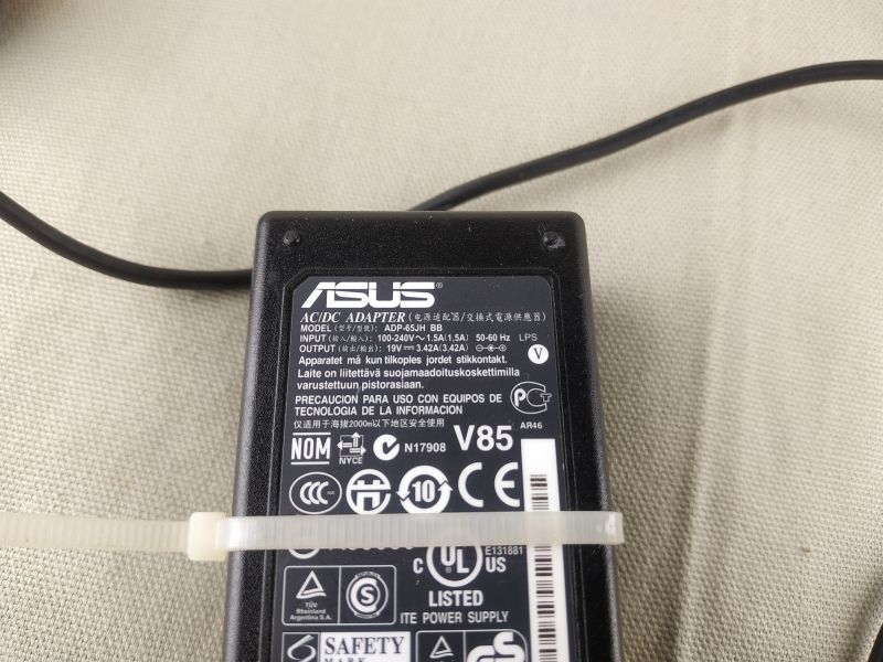

    Do zasilania użyłem zasilacz od laptopa 19V, 3,5A do którego podpięta jest przetwornica obniżająca napięcie, dzięki czemu uzyskałem 5V, 9A.

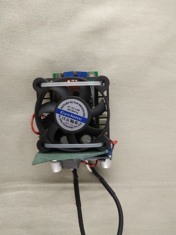

    Dodatkowo zostało zastosowane chłodzenie, wiatraczek 12V zasilany poprzez moduł step-down.

    9A to ty raczej nie wyciśniesz z tej przetwornicy DC-DC :)
    Edit, dobra, tam są 2 .. na prawdę lepiej zainwestować kilka zł w zasilacz 5V ;) Ta przetwornica w razie zwarcia/uszkodzenia pusci 19V na ładowarki, a te po przepaleniu podobnie uczynią z akumulatorami .

    Układy TP4056 mają ładne krzywe ładowania jak na swoją śmiesznie niską cenę, ale niestety nie mają żadnego zabezpieczenia przed odwrotną polaryzacją. Prędzej czy później kolega się pewnie pomyli i układ się upali.
    Przy okazji tematu ożywiania ogniw li-ion chciałbym przypomnieć - o ile kolega nie wie, że mocno rozładowane ogniwa zostawione same sobie tworzą dendryty między okładzinami co w łagodnym przypadku objawia się wzmożonym samorozładowaniem, a w przypadku skrajnym takie ogniwa przez zwarcie wewnętrzne potrafią się nie ładować a nagrzewać. Niestety TP4056 w chińskiej implementacji nie ma podłączonego termistora mierzącego temperaturę ogniwa, a sam układ nie ma żadnego timeoutu w razie gdy ogniwo nie przyjmuje ładunku. Jeśli kogoś interesuje temat chemii głęboko rozładowanych li-ion przy może uda mi się w wolnym czasie znaleźć artykuł który czytałem.
    Podsumowując: sugeruję monitorować temperatury ożywianych w ten sposób ogniw ani nie ładować ich gdy napięcie ogniwa spadnie poniżej 2V.

    Będę o tym pamiętam. Ogólnie gdy używam ogniw to są one zabezpieczone przed rozładowaniem BMS-m. Temperaturę sprawdzam podczas ładowania co jakiś czas (ręcznie). Dla bezpieczeństwa przechowuję ogniwa w hermetycznej skrzynce na amunicję.
