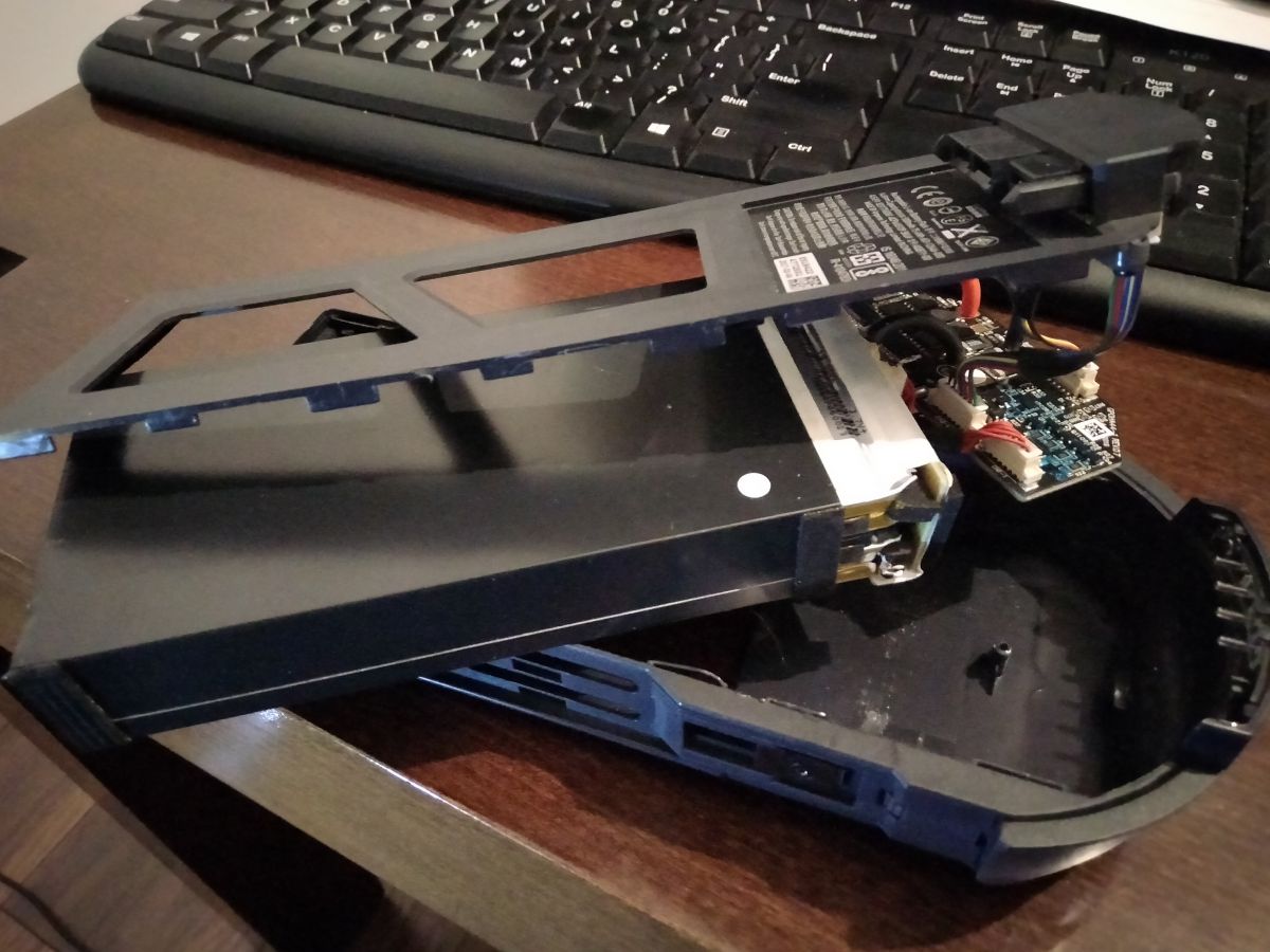

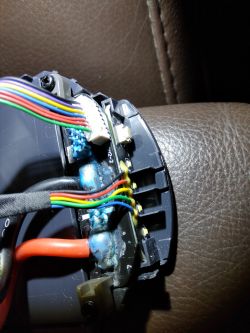

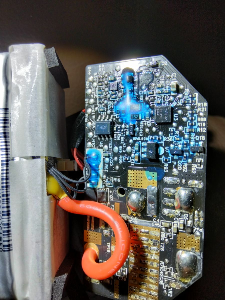

    Kupiłem drona GoPro Karma i pewnego dnia chciałem naładować baterię. Niestety wskaźnik ładowania baterii nie ruszył. Wykluczam ładowarkę bo inną baterię ładuje. Jak nacisnę przycisk wskaźnika świeci się tylko jedna dioda. Może ktoś miał podobny problem. Rozebrałem baterie jest trochę elektroniki. Nowej baterii raczej w dobrej cenie nie dostanę, a używana 330zł. Ktoś może mi pomóc ? Bateria GoPro Karma AQBTY-001 - Nie mogę naładować baterii. Bateria GoPro Karma AQBTY-001 - Nie mogę naładować baterii. Bateria GoPro Karma AQBTY-001 - Nie mogę naładować baterii. Bateria GoPro Karma AQBTY-001 - Nie mogę naładować baterii.

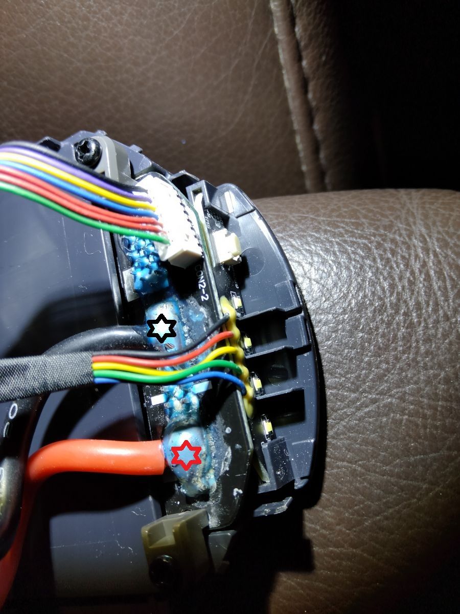

    Witam - proszę zmierzyć napięci w zaznaczonych punktach .Prawdopodobnie doszło do nadmiernego rozładowania
    i ładowarka nie widzi baterii.

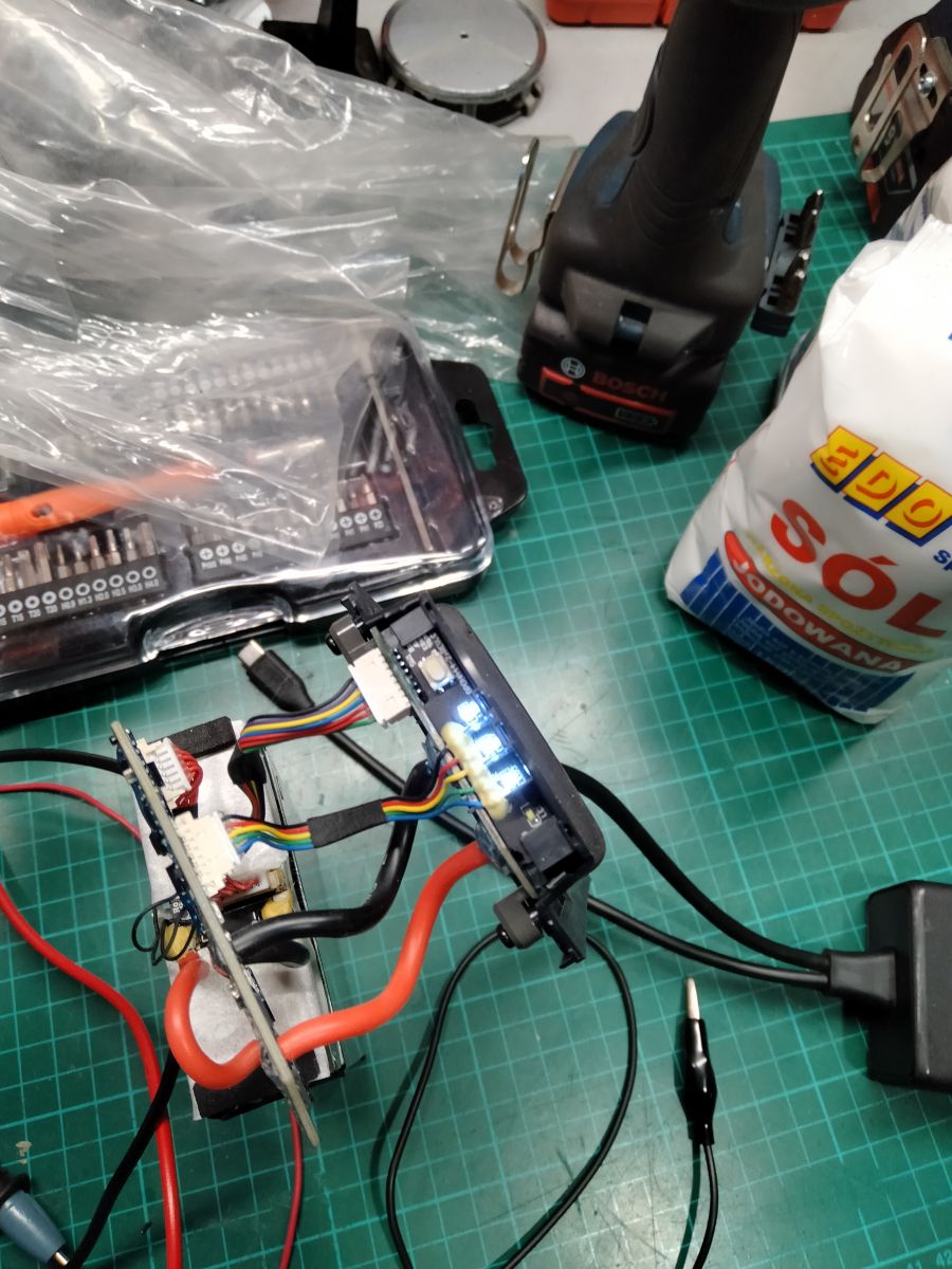

    rafallukomski
    Udało się naładować do 15,74v, ale jak podłączyłem bezpośrednio do ogniw. Podłączyłem ładowarkę i dalej nie chce doładować baterii, coś jest na rzeczy z elektroniką. Trzy kontrolki z czterech świeca czyli akumulator nie jest rozładowany na maxa.
