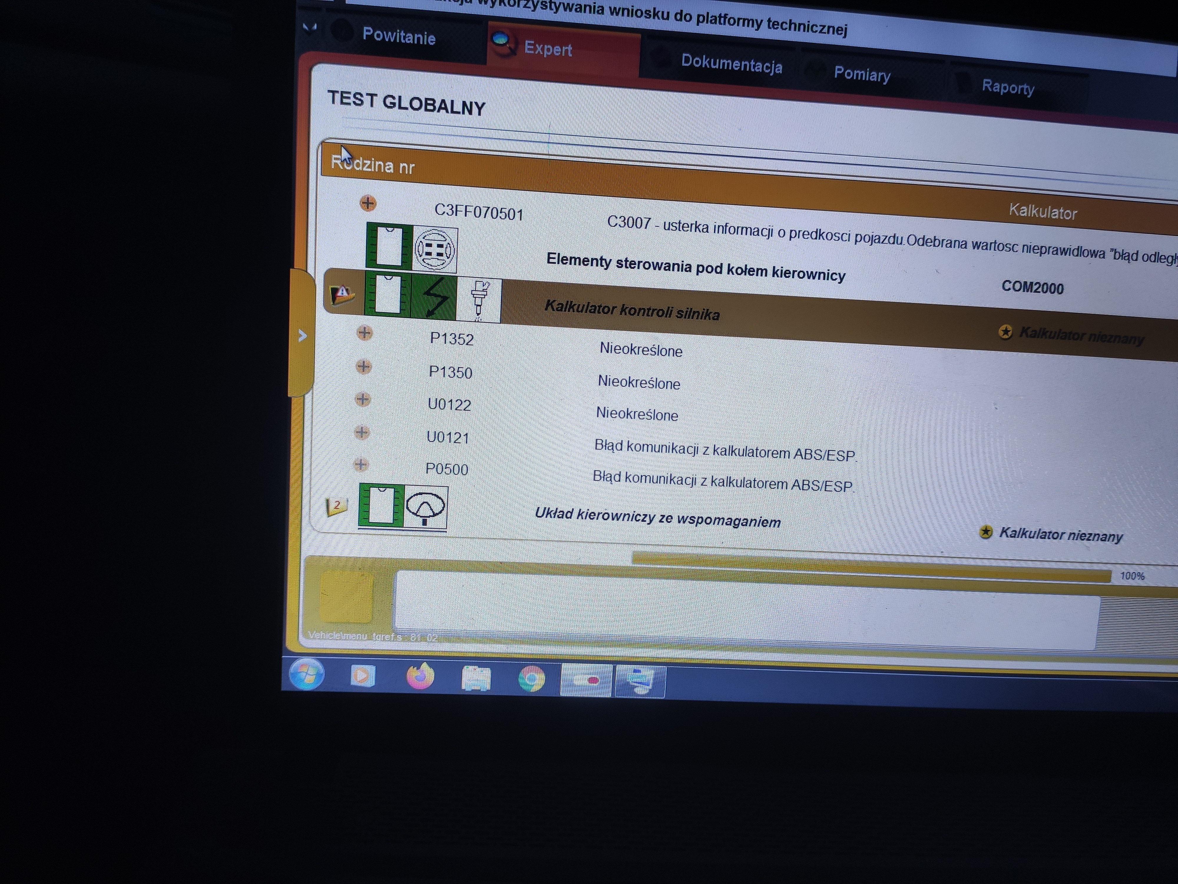

    rajszek94
    Dzisiaj nie miałem czasu na Peugeota, jeśli chodzi o sterownik ABS mam podpięty drugi, jutro zrobię przelotkę,w bsi nie ma błędów za to reszta modułów jak na zdjęciach

    kamyczek
    Masz sterownik z nieprawidłowym oprogramowaniem ABS różni się prędkością lub adresem w sieci trzeba go przekonfigurować albo wymienić .

    rajszek94
    Nie bardzo rozumiem o którym sterowniku mówisz, ECU? ABS?
    Poprawiłem wszystkie połączenia, sprawdziłem cany między ABS a ECU są całe.
    Na tą chwilę został mi błąd u1208
    Wspomaganie nie dostaje informacji o pracy silnika przez co zaczyna działać dopiero po ruszeniu, pin 33 w ABS ma przejście do pinu 4 we wspomaganiu.
