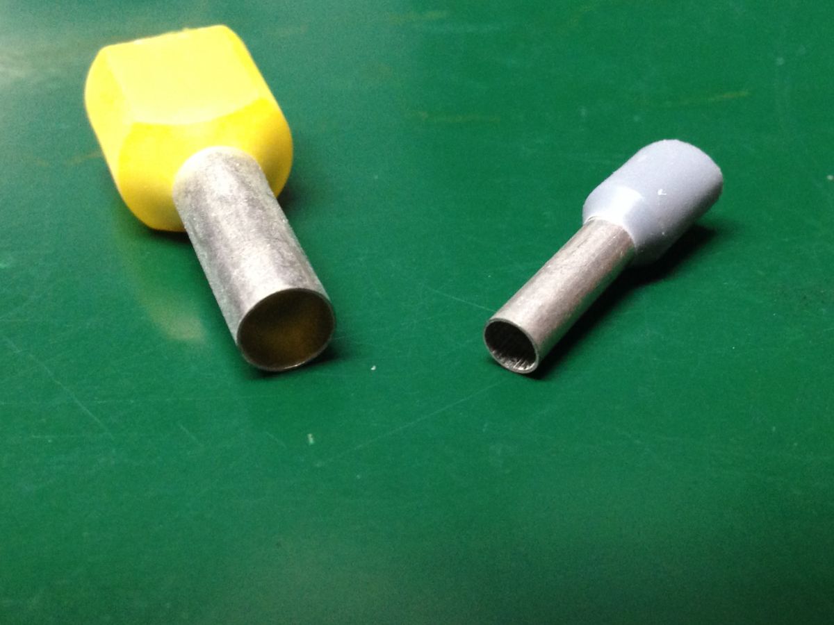

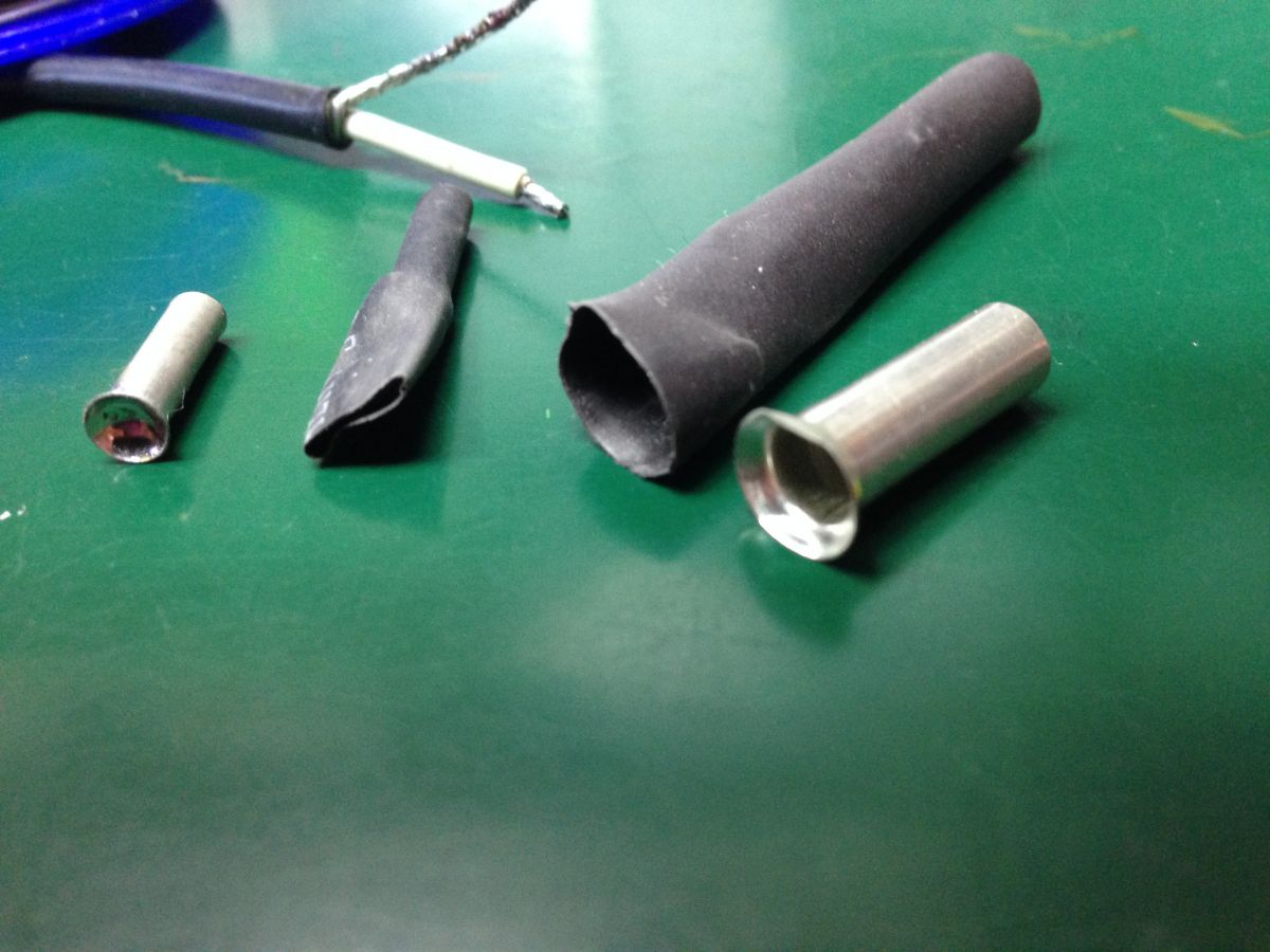

Do odtworzenia wtyku użyłem 2 tulejek zaciskowych, rurek termokurczliwych, zasilacz laptopowy 19V z odzysku.

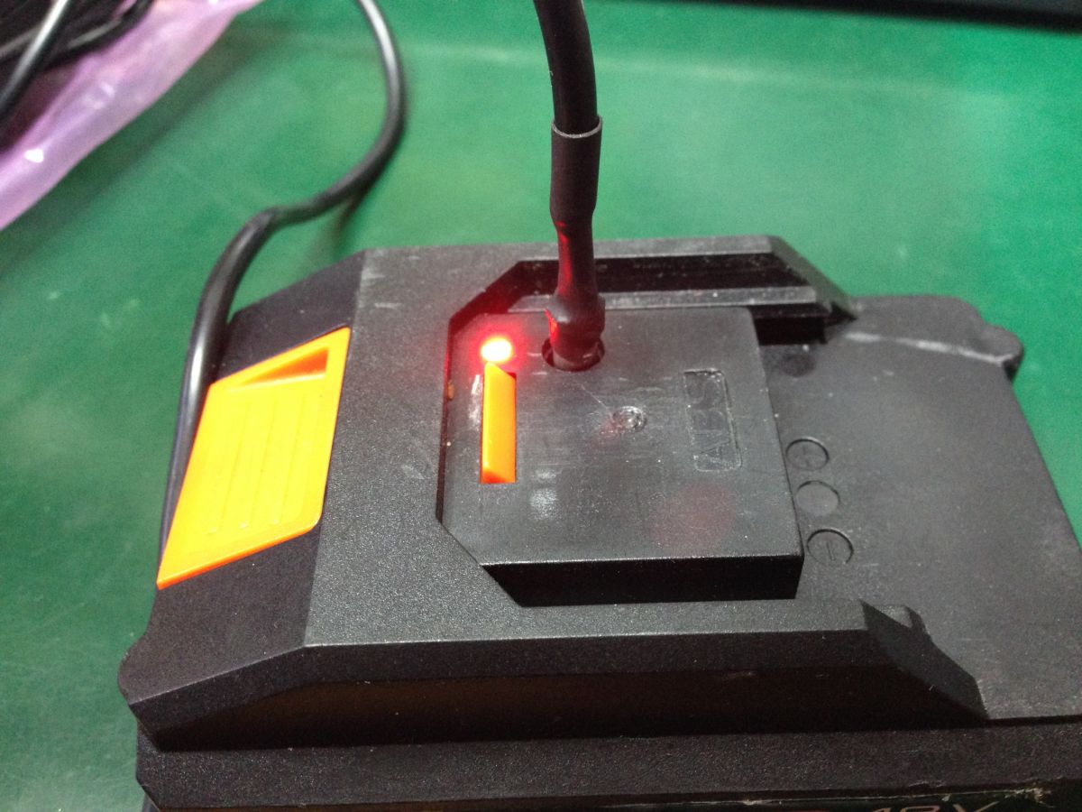

Cieńsza tulejka wchodziła z dużym oporem na pin środkowy ale dało się ją dopasować na wcisk, grubsza tulejka z lekkim luzem wchodzi do gniazda i dotyka styku.

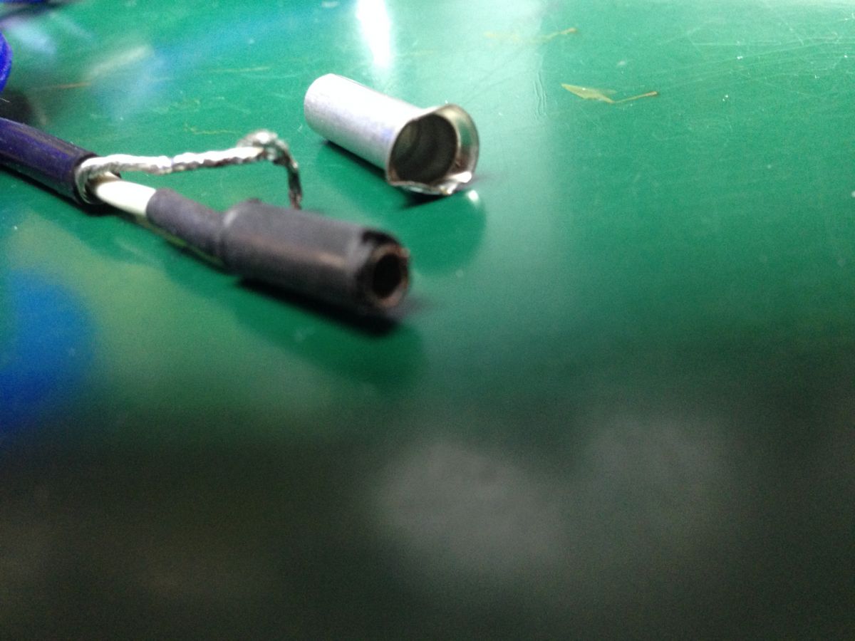

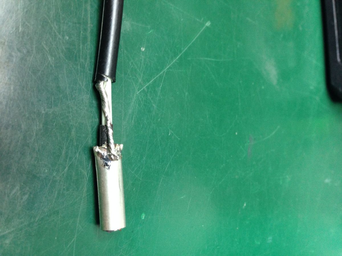

Do cieńszej tulejki przylutowałem + zasilania a następnie założyłem i obkurczyłem kilka warstw rurki tak, żeby zewnętrzna tulejka wchodziła z oporem.Dodatkowo ją przykleiłem. Tulejki lutują się bardzo dobrze co ułatwia montaż. Na całość weszła grubsza rurka termo ale z pozostawieniem części styku bez izolacji. Wszystko widać na kilku foto.
Nie jest to sposób na docelowe wykonanie wtyku ze względu na to, że tulejki są stosunkowo miekkie.
Wykonanie takiego zastępczego wtyku to kilkanaście minut i sprzęt działa dalej!
