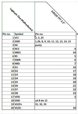

    Uszkodzony, popękany wyświetlacz w pilocie Logitech Harmony One.
    Wyświetlacz do tego pilota jest niedostępny, dlatego też przystąpiłem do naprawy wg. instrukcji kolegów ze wschodu i założenie wyświetlacza do ILI9225
    Poniżej link jak to robią na wschodzie:
    Link

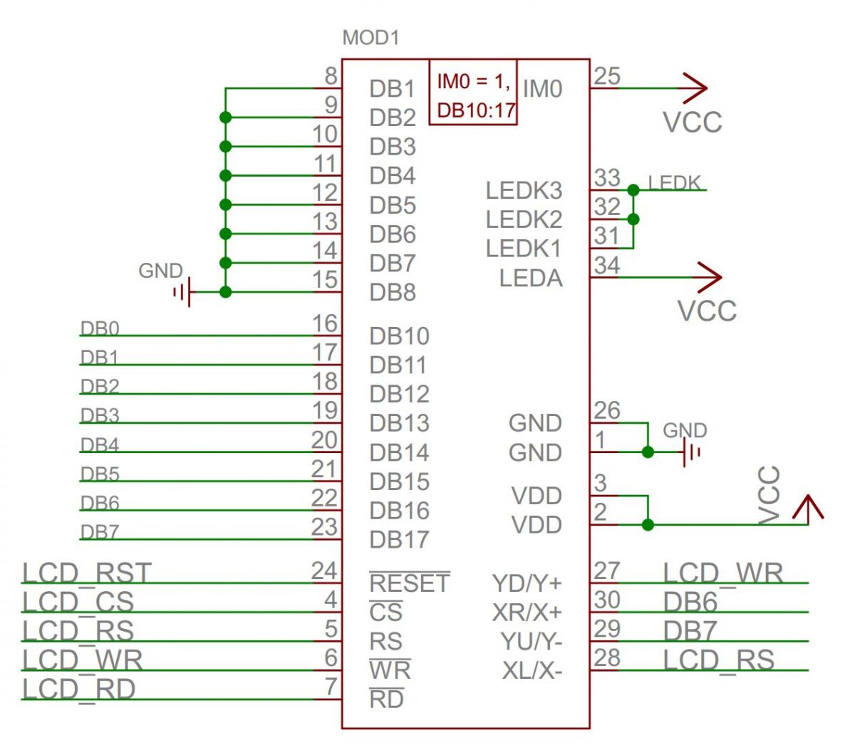

    Niestety, nie jest prosto, wyświetlacz ILI9225 ma 34piny, a płyta główna pilota Logitech 20pinów do podlączenia wyświetlacza. Dla utrudnienia zadania, koledzy ze wschodu nie podają który pin ekranu łączyć do którego pinu na płycie głównej.
    Po przeanalizowaniu schematów wyjść ekranu i wejść na płycie (załączniki i obrazki poniżej)
    Schemat wejść na płycie:
    Wymiana wyświetlacza Logitech Harmony One na ILI9225 TFT 2.2''
    Schemat wyjść na ekranu ILI9225
    Postanowiłem, że należy to połączyć w następujący sposób:
    Z lewej jest numer pinu płyty głównej, z prawej natomiast numer pinu ekranu którego podłączyłem do niego.
    Niestety nie działa, prośba może coś widzicie, co źle zrobiłem? Może piny 2,3 od ekranu powinny być podłączone do pinu 17 płyty gł? (VDD)?
    Prośba o sugestie... trochę to żmudne lutowanie i brakuje mi już sił :)

    Prawdziwy węzeł gordyjski. Tam na końcu, w sekcji P.S. Rosjanie piszą, że sprzedawcy części, sprzedają obecnie nagminnie RM68130 jako ILI9225. A taki oczywiście działał nie będzie. Czy jesteś pewien, że masz 100% pewny wariant ILI9225?

    Wydaje mi się że zamieniłeś powinno być vled+ 34 / vled- 31 32 33
