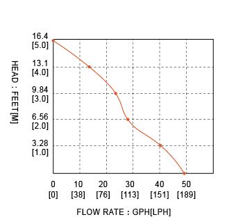

    Cześć. Potrzebuje pompkę 12V która podniesie wodę o max 3m
    Szukałem pompy z dostępnymi wykresami wydajności i znalazłem takie
    Sefalo SFSP1-L016-01
    Porównanie wydajności pomp 12v: seaflo SFSP1-L016-01 vs SFSP1-G200-03B do podnoszenia wody na 3m
    A druga propozycja to :
    SFSP1-G200-03B
    Czy dobrze rozumiem wykres, że pierwsza pompa jest dużo wydajniejsza ? .
    Pompa jest mi potrzebna do napełnienia zbiornika 5l , umieszczonego 3m nad ziemia z którego będzie zasilana linia kroplująca . Woda do napełnienia , będzie obok w zbiorniku 1000l.
    Wydajniejsza pod jakim względem? Wysokości podnoszenia czy przepływu objętościowego? Dla świętego spokoju: pierwsza ma wysokość podnoszenia około 5.5m, a druga około 5m. Jeśli chodzi o objętościowe natężenie przepływu (czyli ile litrów wody w ciągu godziny (w tym przypadku) pompa przepompuje), to druga pompa ma niemal pięciokrotnie mniejszą wydajność. Sam wybierz co jest dla ciebie priorytetem.
    Ogólnie tak, pierwsza pompa jest wydajniejsza.
