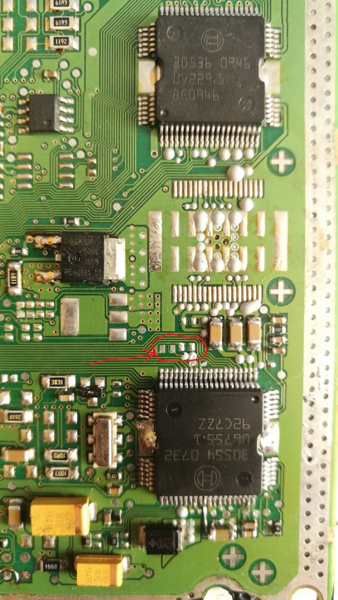

    Witam wszystkich.
    Sterownik Bosch EDC16C39 w którym brakuje dwóch elementów blisko drivera
    Bosch 30554 które zaznaczyłem na dołączonym obrazku. Wydaje mi się że powinny być tam jakieś kondensatory, ale nie jestem pewny. Może ktoś ma taki uszkodzony sterownik i może wylutować te elementy i pomierzyć to byłbym bardzo wdzięczny za pomoc.

    Widać że fabrycznie ich tam nie było więc zapewne były montowane w innej wersji (co widać chociażby po innych miejscach nieobsadzonych elementami).

    Był na pewno jeden po prawej stronie a po lewej mogło nic nie być. Szukając w necie zdjęcia tego sterownika widać, że na wszystkich są wlutowane dwa elementy
    i wyglądają na kondensatory, ale nie wiem jakie dlatego pytam tutaj, może ktoś to sprawdzi w jakiejś uszkodzonej płycie.

    jak dla mnie to też ich tam raczej nie było, zresztą jak tam był kondensator to i bez niego powinno działać
    ja bym się raczej przyjrzał tranzystorkowi po lewej od tego układu i nad kwarcem - on wygląda jak by miał wypaloną dziurę
    oraz w prawym dolnym rogu koło opornika-zworki 0 - tam jest wyraźnie coś wydłubane

    Ten sterownik był po zalaniu. Próbuję go ożywić i w tej części płyty gdzie znajduje się ten driver zasilający 30554 było największe spustoszenie. Oczywiście układ skorodował i teraz wlutowany jest nowy scalak. Na dole układu po prawej stronie tam gdzie mówisz niektóre ścieżki też skorodowały i to właśnie jest resztka do której na szczęście nic nie było przylutowane. Natomiast na tym tranzystorze o którym mówisz została reszta topnika i tak wygląda jakby była dziura. Podlutowałem tam dwa kondensatory i uruchomiłem sterownik i nawet mam komunikację z komputerem po BDM. Mogę programować i czytać flash, ale niestety program nie widzi eeproma i faktycznie na oscyloskopie nie widać tam żadnych przebiegów a być powinny. Obawiam się, że pod procesorem mogła skorodować jakaś kulka lub gorzej jakieś ścieżki więc będę musiał zdjąć procka i zobaczyć co tam się dzieje. Może uda się uratować ten sterownik. Te brakujące elementy chyba nie mają wpływu na komunikację z eepromem ale któż to wie. Bardzo miła każda porada.

    to nie łatwiej było by wylutować eeprom i go programatorem odczytać i wgrać do drugiego takiego samego kompa oraz flash? taki zgniły komp i tak długo nie podziała

    Tak właśnie zostało zrobione. Sterownik został sklonowany, ale ten zalany chciałem uruchomić na tyle abym mógł odczytać flash i nie przenosić scalaka do nowego kompa. Odczyt mogłem zrobić tylko wtedy gdy miałem zasilanie scalaków a za to odpowiedzialny jest ten Bosch 30554. Po takiej operacji już niewiele zostało do tego aby spróbować ożywić ten oryginalny komp więc taka trochę zabawa aby był zapasowy sterownik. Dostałem zdjęcie z innego forum i widzę, że po lewej stronie siedział rezystor 10k a po prawe kondensator pewnie jakieś 100nF. Wlutuję ten rezystor i zobaczę czy wróci komunikacja z eepromem.
