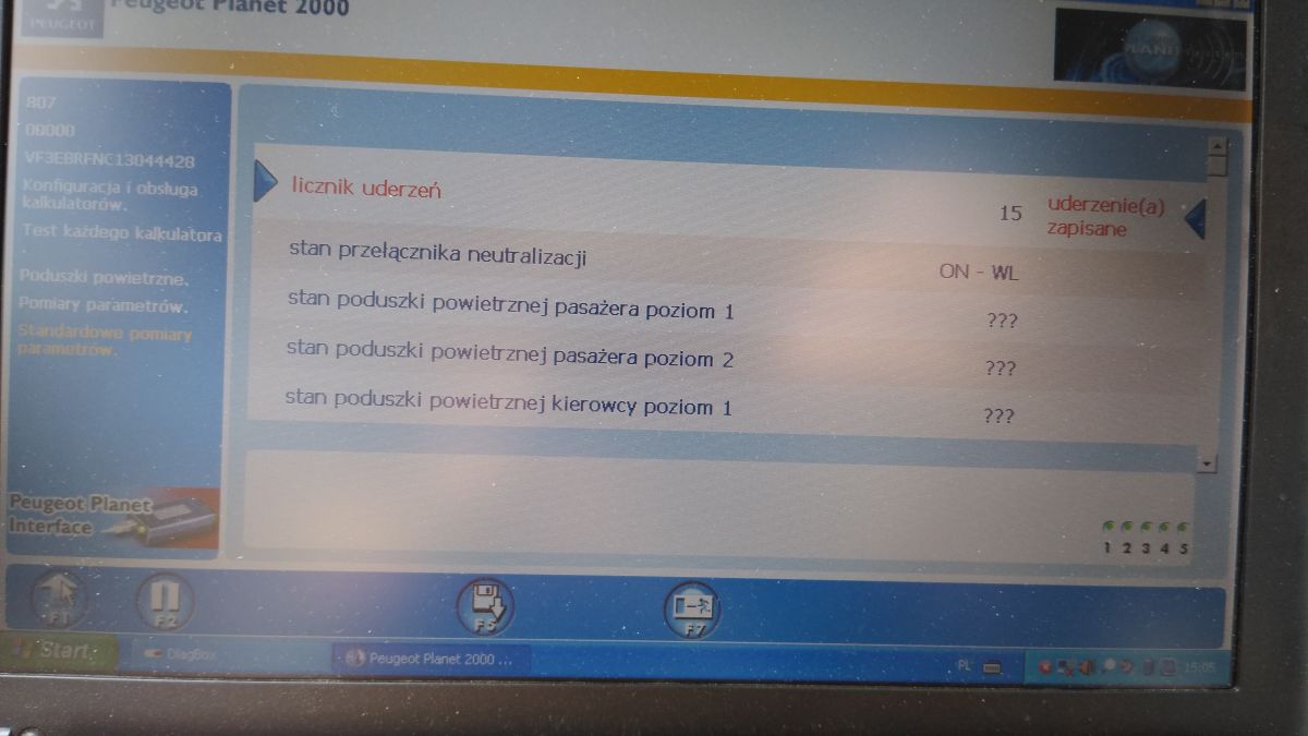

    Pacjent Peugeot 807 2.0 16V 136KM RFN 2003r (van can).
    Świeci kontrolka airbag oraz komunikat błędu poduszki powietrznej pasażera. Pod komputerem "Stały błąd - Blokada poduszki powietrznej pasażera" oraz jest widoczna liczba uderzeń w sterowniku. Sam włącznik działa prawidłowo - przy teście pokazuje włączenie lub wyłączenie, nawet wymieniłem na drugi sprawdzony i jest to samo.
    Jest ktoś w stanie wspomóc schematem wiązki albo podpowiedzieć gdzie szukać problemu z włącznikiem poduszki? Bo na liczbę uderzeń raczej tylko wymiana sterownika na nowy lub czysty?
    Uprzedzając - wszystkie poduszki są, całe i niewystrzelone, napinacze pasów również.

    #2 19444145
    Heroses
    Poziom 24  
    Typowe dla tego typu pojazdu. sprawdź PW
  • #3 19454091
    militarius
    Po wymianie BSM wszystkie błędy od poduszek zniknęły. Dzięki za pomoc :)
  • #4 19483407
    militarius
    Wymiana BSM
