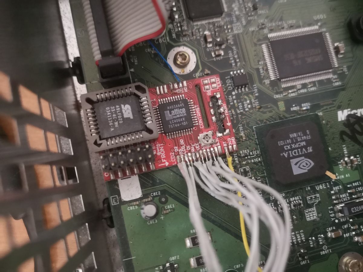

    Ok dziękuję, komputer mam z tym złączem więc wykonanie programatora to nie będzie problem. Wyciągnąłem napęd z xboxa i znalazłem jescze takie coś może wiesz co to jest i czy ułatwi naprawę
    Xbox Classic bez dysku - jakie dyski polecane, jak zainstalować? Mod chip Thailand C4 Xbox Classic bez dysku - jakie dyski polecane, jak zainstalować? Mod chip Thailand C4 Xbox Classic bez dysku - jakie dyski polecane, jak zainstalować? Mod chip Thailand C4
    A i jakby co to xbox po uruchomieniu wyświetla EVO w rogu czy jakoś tak a ten chip z tego co przeczytałem jest od modyfikacji biosu tak myślę

    Jeśli masz ten napis to może nawet nie trzeba blokować dysku. Potem mogę przejrzeć moje pliki i być może znajdę wszystko co potrzebujesz by Xbox ruszył. Nie pamiętam nazw programów bo robiłem to więcej niż 10 lat temu. Ta czerwona płytka to modchip.
