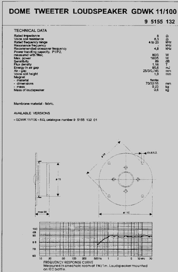

    Pewien czas temu stałem się szczęśliwym posiadaczem głośników GDWK 11/100. Myślałem nad wykożystaniem ich w monitorach Teslą ARN 150. Jednak mam teraz możliwość tanio kupić Tonsila GDN 16/50/6- wersja 8Ω.
    Zastanawiam się czy jest sposób na połączenie ich w całość i uzyskanie monitora 8Ω. Jak będzie to wyglądać w porównaniu z Teslą. Wzmacniacz to Onkyo 2x30W/8Ω.

    Myślałem raczej o niezbyt wielkich monitorach w obudowie zamkniętej- obecnie do komputera z Onkyo (2x 30 W RMS), ewentualnie później jako tyły do kina domowego (Yamaha 450). Mam jednak problem ze zwrotnicą- dwa głośniki 8Ω. Ponadto GDWK 11/100 ma sprawność 89 dB. Jak ciąć tą kombinację. Nie przepadam za potężnym basem. Wolę lekie i czyste brzmienie z przewagą górnych częstotliwości. Będę wdzięczny za wszelkie sugestie. Proszę nie śmiejcie się- jeszcze nie dawno nie wiedziałem co to BR i zwrotnica.

    Zbuduj małą kolumnę o pojemności ok 14-15 l zamkniętą nie będzie podbicia w okolicy 100Hz. Przy niższych pojemnościach zaczyna podbijać 100-120 Hz. Wykorzystaj zwrotnicę 12dB/okt przy częstotliwości podziału 4-4,5KHz. Różnica 1dB pomiędzy Nisko-średniotonowym a Wysokotonowym nie powinna wpłynąć na charakterystykę całości. Jeżeli nie miałeś do czynienia z budową kolumn to polecam krótką lekturę. Wyjaśnia budowę kolumn, subwooferów zwrotnic i problemów zwiazanych z ich budową.

    Tylko jak z zwrotnicą? Można z tej kombinacji wycisnąć więcej niż 4Ω i mniej niż 16Ω? Nie wiem czy wzmacniacze wytrzymają 4Ω.

    Ja bym dał około 14-15 litrów strojone na 48Hz podobnie jak Tannoye M2. Cięcie jakies 3,5 - 4kHz Linkwitz-Rilleya.

    absolutny max to 25 litrow strojone na 50hz. Moze byc tez 20@45-50. Mniejsze rowniez wchodza w gre o strojeniu miedzy 45-50hz (dobierzesz na sluch). Zwrotke mozna zaryzykowac nie tnac GDNa, a GDWK linkwitz 12dB/okt na 7khz. Co do zamknietej obudowy to imo szkoda marnowac glosnika...
