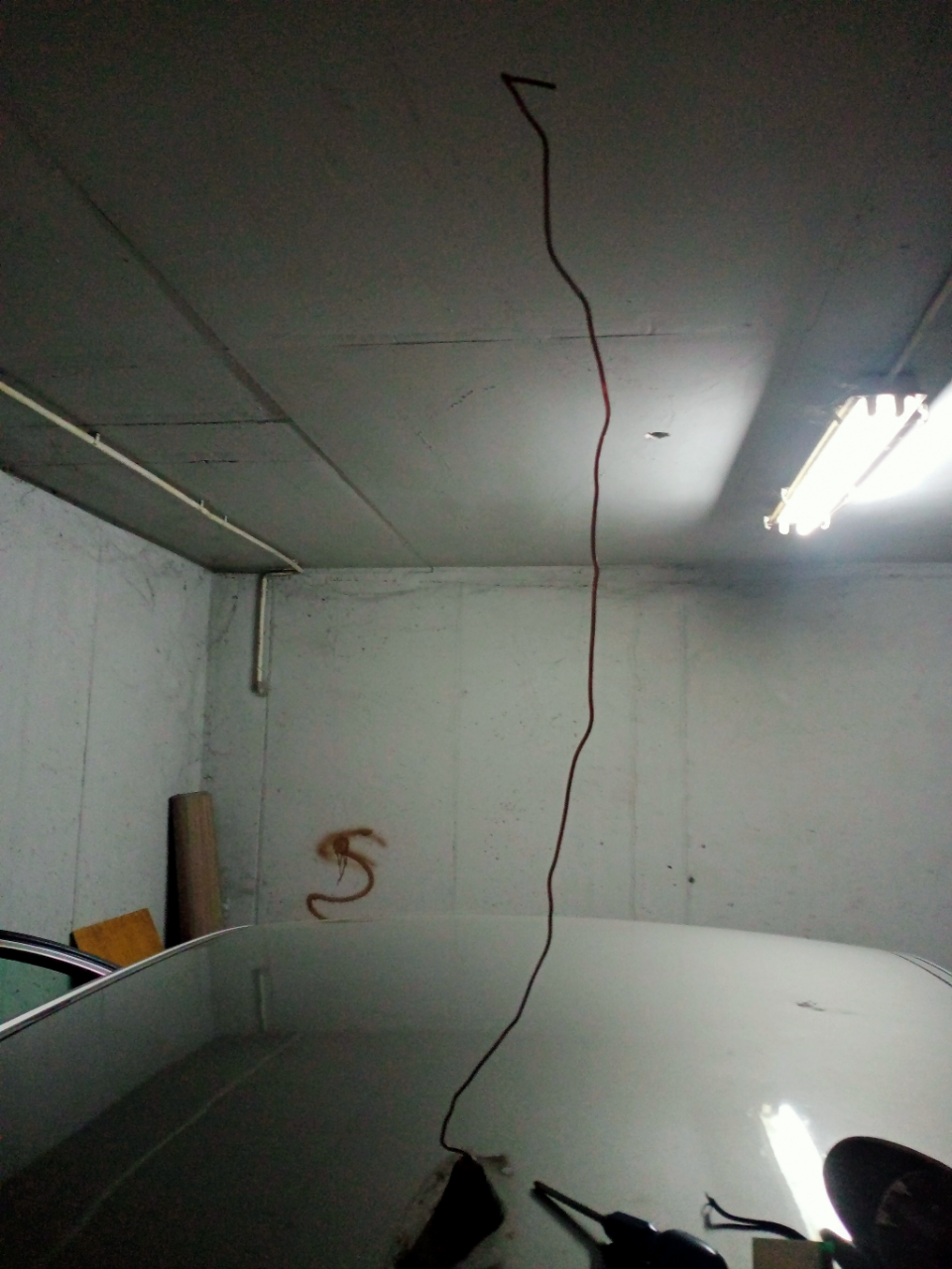

    Mam od niedawna fiata Stilo, 2002r.
    Radio prawie nie działa, bardzo słabo ściąga fale. W mieście jeszcze jak cię mogę, ale też nie wszystkie stacje. Kawałek za miastem już praktycznie wcale.
    Mam taką antenę, czy można jakoś wzmocnić sygnał, czy może kupić nową.
    Jeśli kupić to poradźcie jaką, bo nie bardzo znam się na radiach.

    Najpierw to sprawdź samo radio. Pojedź tak gdzie Ci słabo odbiera odepnij kabel anteny od radia i podłącz zamiast niego choćby kawałek zwykłego kabla i sprawdź czy coś się poprawi. Nie koniecznie winna będzie sama antena.

    Po wstępnym sprawdzeniu radia zajmij się anteną - sprawdź ciągłość przewodu koncentrycznego oraz jego izolację, czy nie ma zwarcia.
    Później należy sprawdzić masowanie anteny - między ekranem na wtyczce przy radiu a masą samochodu nie może być więcej jak 0,3 oma.
    Najczęściej jest więcej w samochodach z tych lat - korozja robi swoje :)
    Gdyby to wszystko było w porządku, to znaczy, że padł wzmacniacz w antenie, można sprawdzić, czy dochodzi zasilanie.
    Jeśli masz wersję bierną anteny, to znaczy bez wzmacniacza (bo i takie były), to sprawdzaj wszystkie połączenia - trochę roboty jest, bo najczęściej trzeba dostać się pod tapicerkę.

    Wychodzi na to że antena. Zamontowałem miedziany drut i działa, większość stacji normalnie odbiera w podziemnym garażu
    Doradźcie proszę jaką antenę wybrać, jak widać najlepsza będzie typu bat.

    Bez wątpienia masz rację, problem tylko w tym, że ani się na tym znam, ani nie mam czasu na rozbieranie tapicerki i innych elementów i sprawdzanie wszystkiego po kolei. Jak bym dał do warsztatu, to zrobią ale pewnie za parę stówek.
    Kupiłem bacik na allegro za 12zł i gra jak złoto. Czasem najprostsze rozwiązania są najlepsze :)
