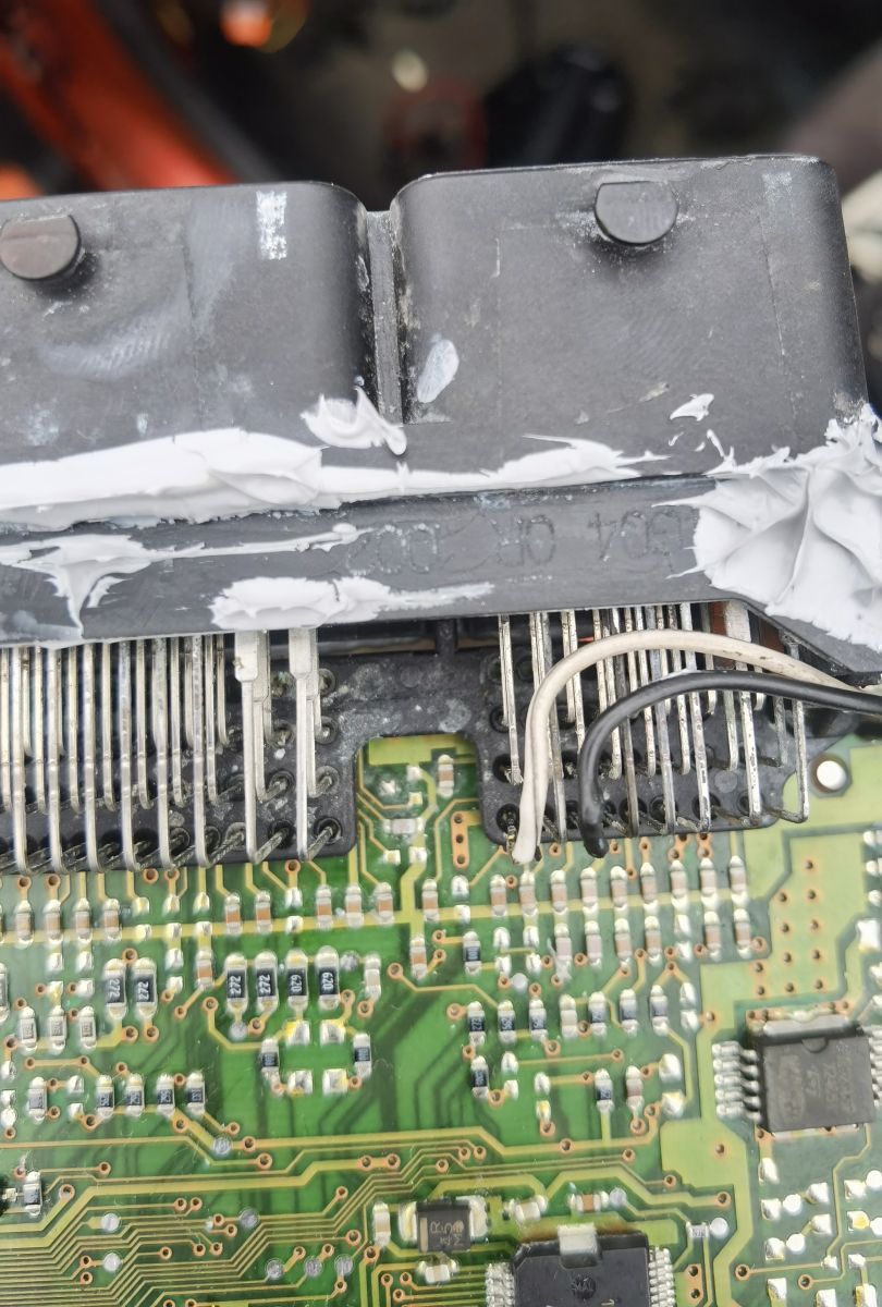

    Peugeot 206 1.1 sterownik magneti marelli 48p2.70 po zgaszeniu auta niechcę odpalić brak kontrolki check engine, brak komunikacji ze sterownikiem, nie działa pompa paliwa, brak iskry po zapłonie plus na sterowniku jest może ktoś ma jakiś schemat instalacji. Za wszelką pomoc i podpowiedź z góry dziękuję

    Wszystkie bezpieczniki sprawdzone i wszystkie są dobre

    Sprawdź również przekaźnik pompy paliwa.

    Ja obstawiam brak ,,+" na sterowniku.

    Tam jest przekaźnik zespolony pod sterownikiem i jest dobry po zapłonie idzie prąd na sterownik ale wydaje mi się że jeszcze powinien być stały plus na sterownik ale nie mam schematy do tego sterownika żeby znaleźć na którym pinie

    Auto odpalone woda w sterowniki i zgnite piny z tematem poradziłe sobie tak że dolutowałem kable i wyprowadziłem że te równika i za kostką podłączyłem Peugeot 206 1.1 nie odpala, nie włącza pompy, nie ma iskry
