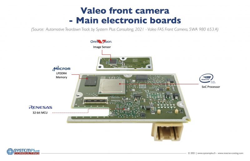

Asystent kamery przedniej składa się z płytki przedniej kamery firmy Valeo ostatniej generacji z układem Intel/Mobileye EyeQ4M, sensorem Omnivision CIS o rozdzielczości 1,3 Mpix z mikrokontrolerem serii RH850/P1H-C firmy Renesas. Seria RH850/P1H-C posiada dwa 32-bitowe rdzenie procesora z wbudowaną technologią bezpieczeństwa, Code Flash, Data Flash oraz moduły RAM, kontrolery DMA i wiele interfejsów komunikacyjnych, które są używane w aplikacjach motoryzacyjnych, a także peryferia, takie jak przetworniki analogowo-cyfrowe (ADC), timery. itp.
Sensor Omnivision OV10642 wykorzystuje technologię OmniBSI do rozszerzenia zakresu dynamiki do 120 dB. Całość dostępna jest w wersji o niskim poborze mocy w kompaktowej obudowie. Czujnik ma przekątną 1/2,56 cala i rozdzielczość aktywną matrycy równą 1280 × 1080 pikseli i prędkość wyjściową do 60 klatek na sekundę.

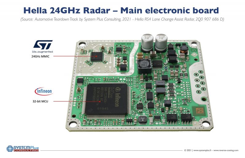

Hella RS4 jest wyposażony w monitorowanie martwego pola, asystenta zmiany pasa ruchu oraz system ostrzegania o ruchu poprzecznym z tyłu. Jak pokazano na poniższym rysunku, płytka ta składa się z mikrokontrolera TC26x Tricore firmy Infineon i MMIC STRADA431 firmy STMicroelectronics. STRADA431 to jednoukładowy nadajnik-odbiornik do radarów samochodowych, który może pokrywać pasmo częstotliwości od 24 do 24,25 GHz w celu zapewnienia zgodności z aplikacjami w paśmie ISM.

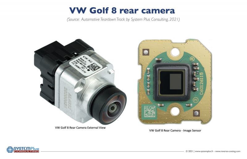

Kamera cofania, pokazana poniżej, może ostrzegać o wykrytych z tyłu pojazdach, przecinających drogę auta podczas cofania, a nawet może pomóc w hamowaniu pojazdu w razie potrzeby. Jest obsługiwana przez mikrokontroler Broadcom BCM8910X, będący elementem rodziny układów dedykowanych do obsługi kamer BroadR-Reach. Został on zaprojektowany specjalnie do zastosowań opartych na systemach wizyjnych w zastosowaniach samochodowych, w tym do kamer cofania i bocznych. Wbudowany rdzeń ARM Cortex obsługuje przetwarzanie przerwań o niskim opóźnieniu przez system operacyjny czasu rzeczywistego.

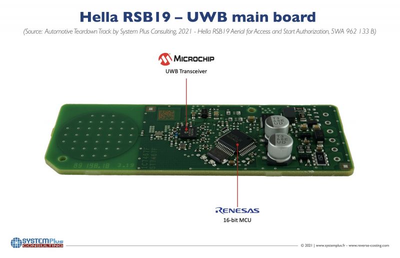

Systemy ultraszerokopasmowe (UWB) są stosowane np. w iPhone 11, a producenci samochodów, tacy jak Volkswagen, definiują standardy UWB, które mają być stosowane w pojazdach następnej generacji. Golf 8 wykorzystuje transceiver UWB firmy Microchip w połączeniu z 16-bitowym mikrokontrolerem firmy Renesas, oferując funkcjonalność UWB do przesyłania i odbierania impulsowych sygnałów energetycznych o częstotliwości radiowej. Dzięki swoim cechom jest w stanie przezwyciężyć problemy innych systemów lokalizacyjnych i pozwala na osiągnięcie dokładności pozycjonowania do 20 cm w płaszczyźnie i 30 cm w zakresie wysokości w porównaniu z dokładnością do 5 metrów zapewnianą przez inne wewnętrzne systemy lokalizacyjne.
