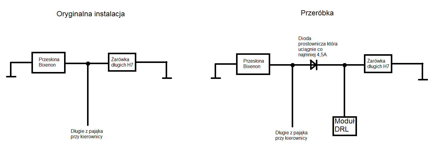

    Auto Audi A6C5 2003r 3.0 benzyna.
    Podłączyłem moduł dziennych świateł DRL ze strony dzienne.eu
    Po uruchomieniu modułu brzęczy mi przysłona od Xenonów. W momencie gdy mrugnę długimi problem ustaje, więc wina jest po stronie modułu lub świateł.
    Wpinałem się pod długie światła pod deską przy bezpiecznikach.
    Wyczytałem , że problem można rozwiązac poprzez zastosowanie diody prostowniczej.
    Czy moglby mi "laikowi" wytłumaczyć jaką i gdzie wlutowac tą diode i czy muszę robic to przy samej lampie, czy moga to zrobic przy bezpiecznikach?

    Dobrze rozumiem że oprócz bixenonu masz też żarówkę H7 od długich?
    Jeśli tak, to rozwiązanie:
    Audi A6C5 dzienne BiXenon - "brzeczy" mi przysłona po podlaczeniu modu

    Mam taki sam problem, gdzie najlepiej wpiąć się w instalację z diodą prostowniczą ?
