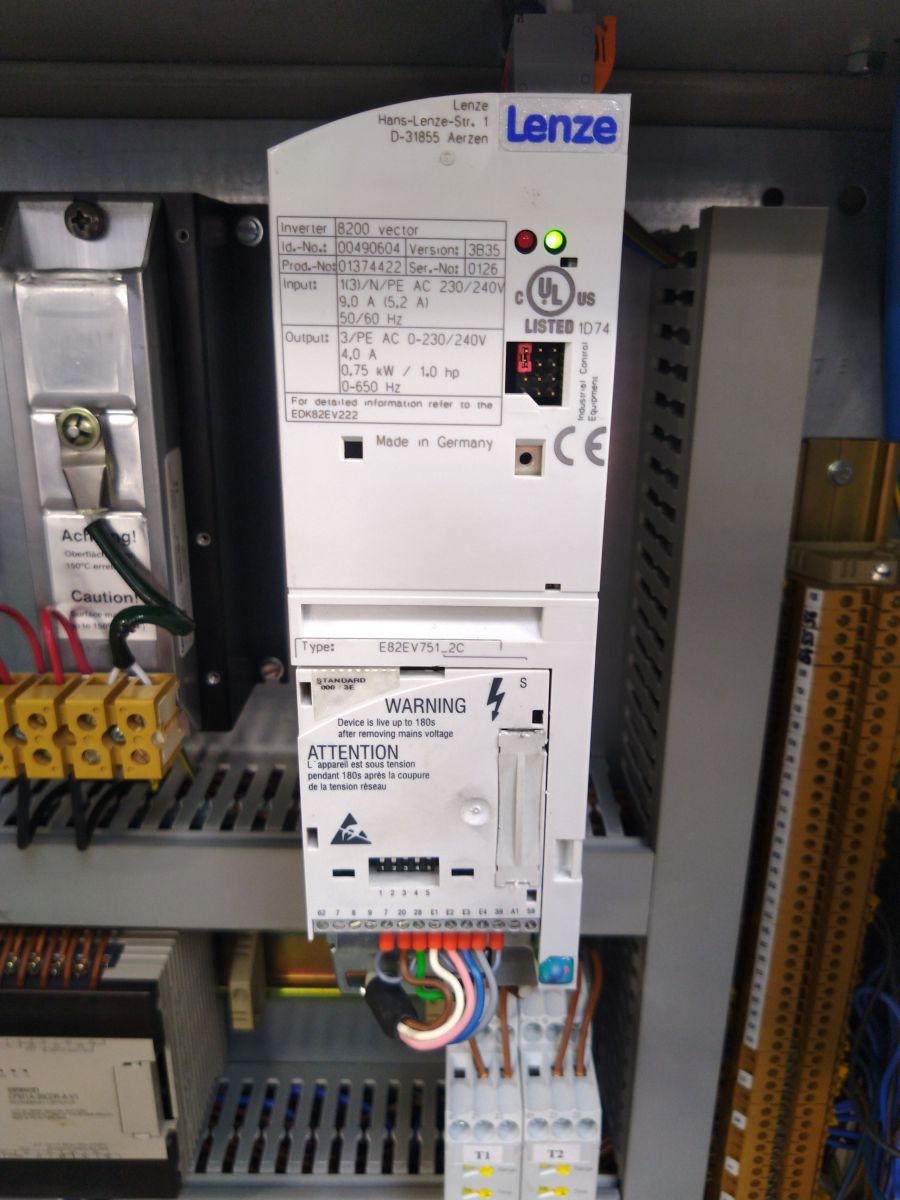

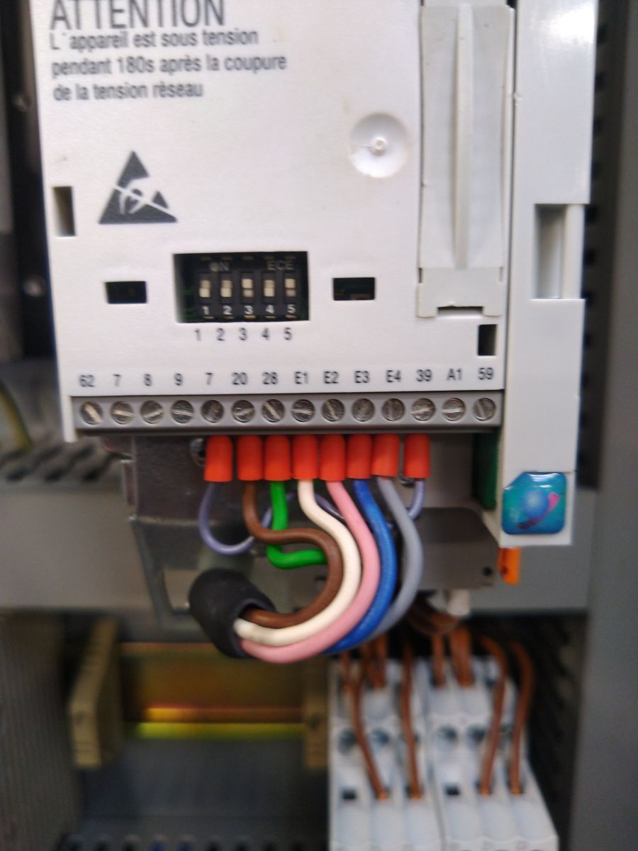

Użytkownik zgłasza problem z falownikiem Lenze 8200 Vector, który sporadycznie nie reaguje na sygnały, co objawia się mrugającą zieloną diodą LED, wskazującą na zablokowanie falownika. Użytkownik próbował fizycznego mostka na pinach 20 i 28, ale to nie przyniosło rezultatu. Inni uczestnicy dyskusji sugerują sprawdzenie napięcia na wyjściu z PLC oraz ewentualne problemy z przeciążeniem silnika lub uszkodzeniem kondensatorów w zasilaczu. W końcu, po podłączeniu zasilania zewnętrznego, użytkownik odkrył przerwę na karcie wejść/wyjść, co zostało rozwiązane przez jej wymianę.
