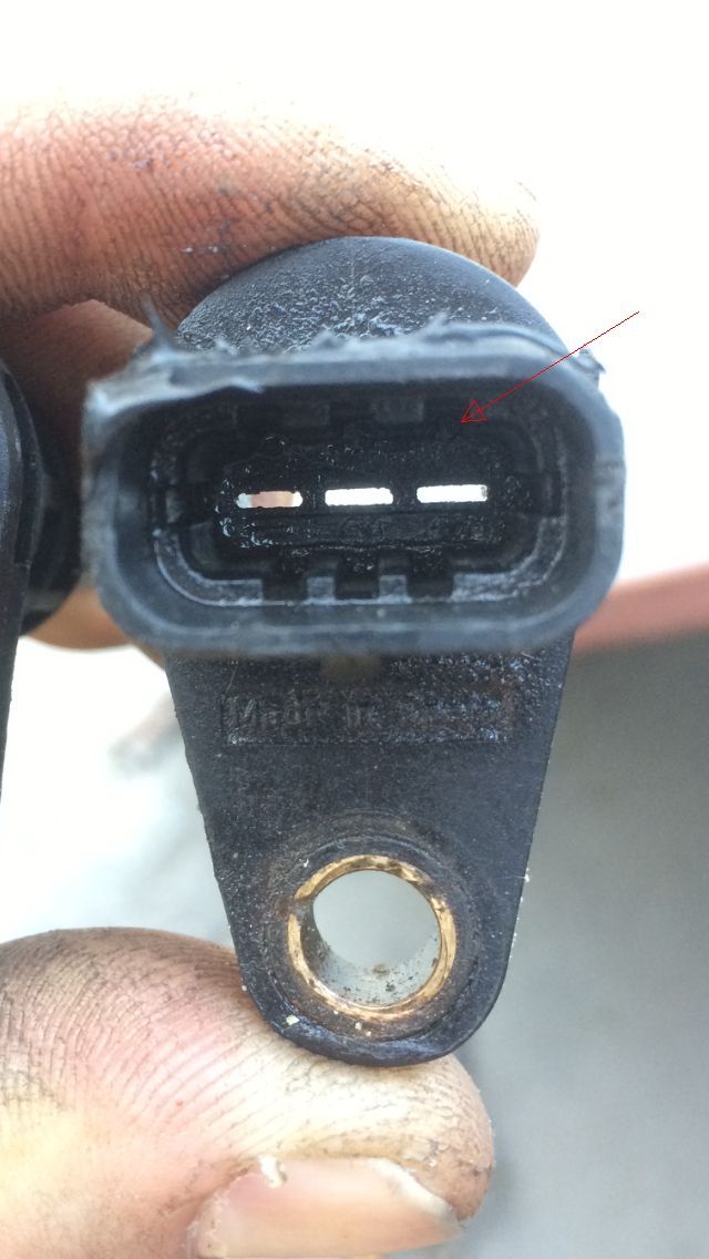

    Witam. Poszukuję opis pinów złącza czujnika prędkości pojazdu nie mam wtyczki więc kolory przewodów mnie nie uratują jedynie kolejność od lewej 1,2,3. Czujnik montowany w skrzyni biegów. Silnik X20XEV zamontowany w buggy i stąd potrzebuję opisu żeby licznik uruchomić. Opel Calibra - Opis pinów czujnika prędkości pojazdu w skrzyni Opel Calibra - Opis pinów czujnika prędkości pojazdu w skrzyni

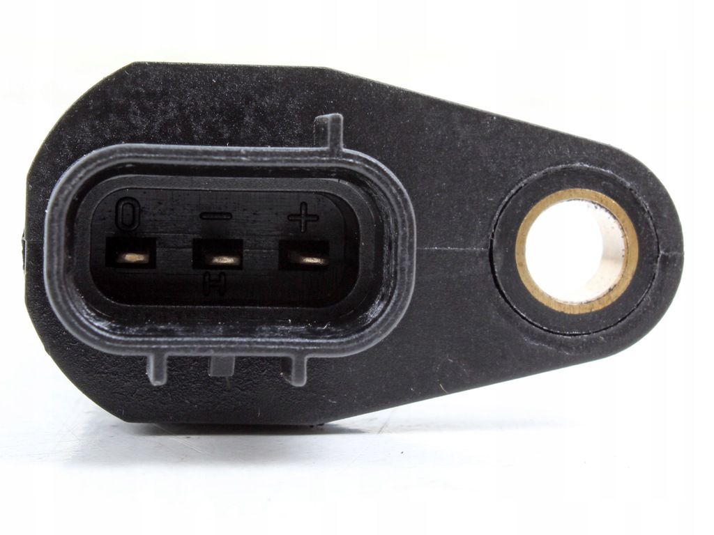

    Plusik na zdjęciu widoczny. Opel Calibra - Opis pinów czujnika prędkości pojazdu w skrzyni
    Wyczyściłem wnętrze tego złącza i niestety nie ma tam żadnego symbolu. No chyba że mowa o tej strzałce 😉
    Podaj numer czujnika (z obudowy).

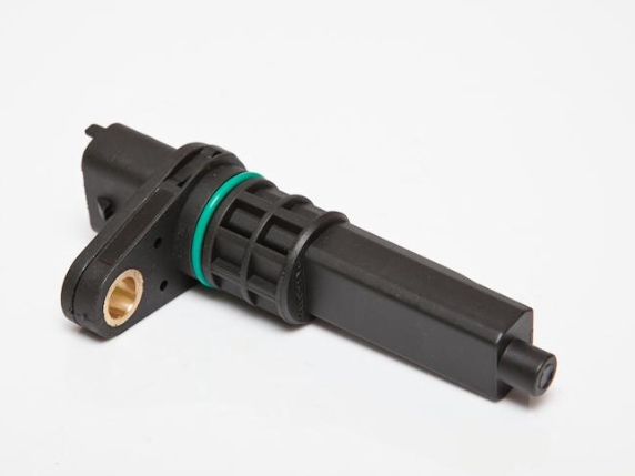

    gm 09 114 603 był wcześniej teraz jest 17SKV233. Podłączyłem ten czujnik wg opisu i powiedzmy działa, ale poza skrzynią jak „pocieram” obok metalu wskazówka podskakuje a po zamontowaniu w skrzyni nie reaguje. Chyba będę musiał założyć czujnik od quada i jakieś specjalne koło do odczytu, więc chyba tyle w temacie. Pozdrawiam i dziękuję za pomoc.
