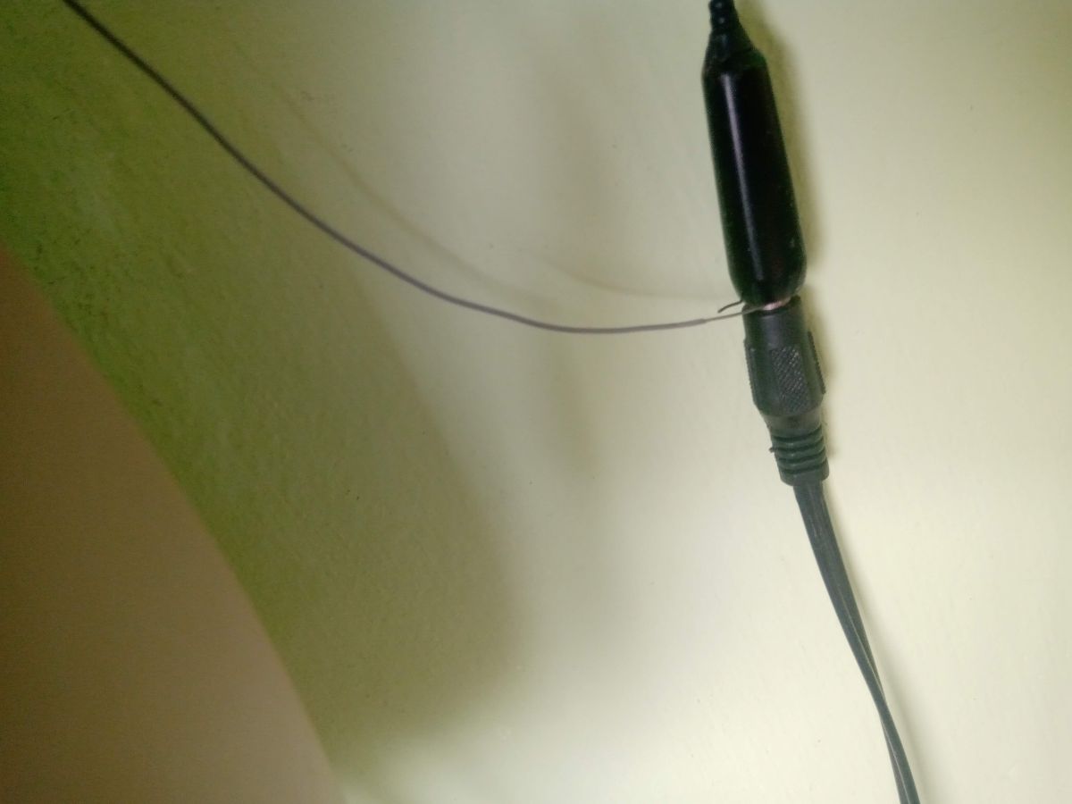

    Proponuję użyć, zwykłego przewodu 0,5 mm krosówki, kawałek na dwóch centymetrach odizolować, i owinąć jeden raz wokół masy we wtyku jack i go włożyć do gniazda w odbiorniku, długość dobierzesz doświadczalnie, nie musisz nawet odizolowywać, czym dłuższy tym lepszy ale niema co przesadzać. Tak zrobiłem u siebie aby odbierać wszystkie okoliczne stacje, co bez tego przewodu dotychczas nie było możliwe. Przewód ten najlepiej umieścić w pionie.
    Powodzenia.
  • #4 19446482
    krzysiozak
    Może być z kabla Ethernet, to to samo co telefoniczny, tylko drut nie linka, u mnie pomogło 2 metry, zdaj relacje czy pomogło. I czy udało się wcisnąć tą żyłę między gniazdo a wtyk, bez utraty żadnego kanału z stereo.
    U mnie to wygląda tak:
    Poprawa odbioru FM w głośniku Rebeltec 480 z użyciem kabla jack jako anteny
    Teraz mi przyszło do głowy, że jak nie wyjdzie z tym drutem, to można podłączyć zwykły przedłużacz Jack. Też stanie się anteną, choć tego z przedłużaczem nie próbowałem.

    Kabel Jack działa poprawnie jak są anteny nadawcze blisko, lub dużej mocy.
    Wszystko zależy od poziomu sygnału (mocy nadajnika), odległości odbiornika od nadajnika, i wielkości anteny.
    U mnie prawie centrum miasta, nie mogłem odbierać dwóch ulubionych stacji, Clasic i Żak.
    Po zrobieniu dodatkowej anteny z krosówki, odbieram wszystkie 20.
    Czy owinięcie kabla wokół rurki dwu metrowej pomoże, nie wiem, próbuj nic się złego przy próbach nie stanie, najwyżej odbiornik nie odbierze poprawnie.
