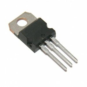

    Napięcie sterowania, można podać na przekaźnik przez sabilizatorek 12V.

    Jeżeli przekaźnik ma być wykorzystany w samochodzie, to będzie działał równie dobrze przy 11, 14 i 16V. Zasilanie cewki przez stabilizator nie ma wtedy większego sensu. Jeżeli w grę wchodziłoby przystosowanie przekaźnika samochodowego 12V do pracy pod wyższym napięciem - lepiej wybrać przekaźnik o odpowiednio wyższym napięciu znamionowym cewki.
