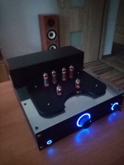

    Witam!
    Poszukiwałem w necie jak zrobić podświetlanie gałki potencjimetru. Nie znalazłem za dużo interesujących materiałów i dlatego
    postanowiłem spróbować wykonać coś samodzielnie.
    Na zdjęciu efekt mojej pracy.
    W paru zdaniach jak to zrobiłem. Front panel ma wycięte otwory w miejscu gdzie ma być potencjometr i przełącznik selektor.
    W moim wypadku Gałka potencjometru ma srednicę 50mm, Więc front panel ma wycięty otwór 50mm plus tyle, ile według uznania ma mieć
    szerokość rantu podświetlenia.Na przykład 3 mm.czyli wycinamy otwór 53mm.
    Następnie wycinamy z przezroczystego pleksi koło o średnicy 53cm.To kółko z pleksi ma na średnicy 51cm frezowany środek na głębokość
    2mm. Chodzi o to, aby mieściła się w nim średnica pokrętła.
    Gdy mamy już gotowe kółko dopasowujemy je do otworu w panelu. Wciskamy, podszlifowujemy kółko, aby dało się wcisnąć z dużym oporem.
    jest to ważne, bo do kólka montowany jest potencjometr, więc o żadnych luzach nie może być mowy.Sposób montowania diod jest też ważny,
    aby nie pojawiały się cienie na rancie. Mój sposób zdaje sobie sprawę jest prymitywny, ale zdaje egzamin.Efekt na zdjęciach.

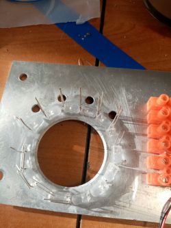

    Opis dokładny zrobię po południu, tylko muszę odebrać rzeczy z frezowania. Na zdjęciu gdzie jest płyta aluminiowa
    widać ułożenie diod przed montażem kółka z pleksi. Trochę cierpliwości wytłumaczę po południu.

    Po co tyle zachodu z LED-ami w obudowach, które nie bardzo się do tego nadają. Wystarczy kawałek gęstej taśmy LED. Teraz można kupić taśmy od 4 mm szerokości.
  • #5
    daroziom50
    Level 11  
    Próbowałem różnych metod. Jednak nie dawały satysfakcjonujących efektów. Zawsze na kółku występowały cienie, nie było jednolitego oświetlenia. Taśma led cob będzie trenowana dzisiaj do innego wzmacniacza, więc tylko o niej nie jestem w stanie nic powiedzieć.
    Teoria a praktyka są daleko od siebie. Proszę spróbować i podpowiedzieć mi rozwiązanie. Nie mówie, że moje jest jedyne, tylko na takie wpadłem.

    Plexa ma tę właściwość, że działa jak światłowód. Zamiast wsadzania kilkunastu LED wystarczyłyby dwie - cztery plus odpowiednie umieszczenie diod i zmatowienie powierzchni, która miała by świecić, lub "odbierać" światło. No i sam pomysł z podświetleniem strasznie skomplikowany i wymagający dużego nakładu pracy. Fajnie,ze Ci się chciało, ale efekt... taki sobie mówiąc szczerze. O kolorze podświetlenia nie mówię, zrobił to już Kolega wyżej. Nie wiem czemu ale niebieskie światło do tego celu nie bardzo mi pasuje.

    daroziom50
    Level 11  
    Podświetlenie gałki potencjometru Podświetlenie gałki potencjometru Podświetlenie gałki potencjometru Podświetlenie gałki potencjometru
    To są elementy składowe. Gałka o dolnej średnicy 50mm, koło z pleksi zrobione w taki sposób, aby gałka "wchodziła na głębokość 2 mm. Zewnętrzna średnica dopasowana do średnicy otworu w panelu. Rzeczywiście pleksi jest zmatowiona, aby podświetlenie było równomierne. Montaż diod już pokazałem na zdjęciu.
    Kolor podświetlenia wymyślił "inwestor" przedsięwzięcia i nie dyskutuje na jego temat.
    Opisane przez kolegów metody podświetlenia prosiłbym sprawdzić w praktyce. Na podstawie wielu godzin spędzonych nad tym projektem, stwierdzam, że w moim przypadku się nie sprawdziły. Zawsze był gdzieś cień.
    Jest wiele uwarunkowań, przy tej konstrukcji. Na przykład średnica okręgu gdzie zamontowane są diody podświetlające. Chodzi o to, aby nie zrobić okręgu, gdzie nie będą ściśle jedna obok drugiej. Żeby na. ilość diod nie wyszła 10 i pół.
    Chciałbym podpowiedzi sprawdzonych, może łatwiejszych w wykonaniu projektów. Wiem, że nie jest to jedyna możliwość, dlatego może mniej o moim pomyśle, a więcej praktycznych rozwiązań.

    Kłopot w tym, że to, co zrobiłeś, to jest wręcz oświetlenie, a nie subtelne podświetlenie.
    W następnej konstrukcji spróbuj do koła z pleksi przykleić jeszcze od wewnątrz prostokąt, również z pleksi, taki, aby zmieścił się na płycie czołowej.
    Oświetlając LED-ami z większej odległości, np. z rogów doklejonego prostokąta zmniejszysz ich ilość do czterech, a światło będzie bardziej rozproszone.
    W dzień przecież nie musi to ładować po oczach, a stonowane podświetlenie pięknie będzie wyglądać w półmroku.
    W konstrukcjach z panelem w kształcie litery C ścianki są cienkie i nie trzeba wycinać nawet koła z pleksi, lecz po prostu nakleić prostokąt od wewnątrz na wycięte koło pod to podświetlenie (tu najczęściej potencjometr jest zamocowany na dodatkowym panelu (chasis).
    Spróbuj też wykorzystać rozpraszacz z podświetlania świetlówkowego ze starych LCD (perlisty daje ciekawy efekt).

    Wstawiłem zdjęcia, które pokazują tylny element podświetlający. Jest również pokazany zamontowany potencjometr.
    W tylnym pierścieniu razem z potencjometrem zamontowana jest taśma LED COB.
    Koloru już nie zmieniłem, bo tyle na jego temat było powiedziane, że mam nadzieje, odpowiedzi skupią się teraz na pomocy technicznej nad tematem projektu.
    Powinno być w tej chwili jasne jak to zrobiłem i NIE ŚWIECI JAK OŚWIETLENIE, po prost tak to "widzi" aparat.

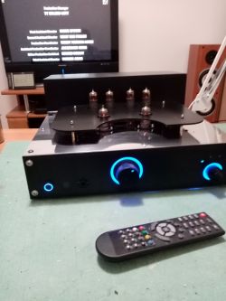

    Dyskusja mocno się rozwinęła więc i ja wrzucę swoje trzy grosze. Koloru "chiński niebieski" nie będę komentował, bo są różni ludzie i każdy lubi coś innego :lol: Jeśli chodzi o meritum to wydaje mi się, że narobiłeś sobie sporo pracy dla prostej rzeczy.
    Problem polega głównie na tym, że nie jesteś w stanie rozproszyć światła w przezroczystej plexi. To działa jak światłowód i światło przechodzi tylko na wprost i po odbiciu ok "kilku" rysek od papieru ściernego którym zmatowiłeś ową plexi.
    Zamiast przezroczystej proponuję kolejnym razem użyć np białej 60% plexi. Takiej używam. Na zdjęciu podświetlenie całego panelu trzema LED SMD.
    Nie odbieraj tego jako krytykę. Projekt wykonałeś na wysokim poziomie

    W tym temacie zaprezentowałem moją wiedzę jaką nabyłem podczas "ćwiczeń" oraz realizację projektu .
    Oczekiwałem innych rozwiązań niż mój sposób, może lepszych, mniej pracochłonnych. niestety przykładów mało. Skorzystałem z podpowiedzi i rzeczywiście zmieniłem kolor podświetlenia. Okazało się, że mój aparat inne światło eksponuje w mniej rażący sposób. Obecny kolor bardziej zbliżony do barwy lamp.
    Dyskusja na temat barwy, moim zdaniem bezprzedmiotowa. Wzmacniacz jest dla osoby, która lubi niebieski kolor i u niej
    będzie ten wzmacniacz.
    Moja żona jest ruda, piegowata, ma zeza, kuleje na jedną nogę, waży 135kg, a ja ją kocham.
    Tak wygląda podświetlenie teraz i tak zostanie.
