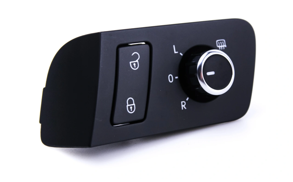

    Siemka Elektrony! Potrzebuje informacji gdzie najlepiej się wpiąć alarmem w dwuprzewodowe sterowanie C. zamka (otwarcie - zamkniecie). Pacjent Caddy 2008 z jednym pilotem (scyzoryk) i jednym kluczykiem zwykłym, czyli jak zamknę auto to po przekręceniu klucza (tym bez pilota) w zamku otwierają się tyko drzwi po lewej stronie a dopiero po przekręceniu stacyjki reszta drzwi. Autoalarm to Ampio CAN.

    Czy w Twoim samochodzie jest panel z przyciskiem do "zamykania / otwierania" centralnego zamka ?
    VW Caddy Maxi 2008 - Wpięcie alarmu Ampio CAN w dwuprzewodowe sterowanie C. zamka
    Takie jak na zdjęciu lub podobne ?
    Jeżeli tak, to są one podłączone elektrycznie ze sterownikiem komfortu i do tej wiązki musisz się podłączyć sterowaniem ze swojej centralki.

    tak jest ale uaktywnia się po załączeniu stacyjki.
    Dal wszystkich z podobnym problemem- tylko poprzez CAN żadnych innych możliwości nie ma.

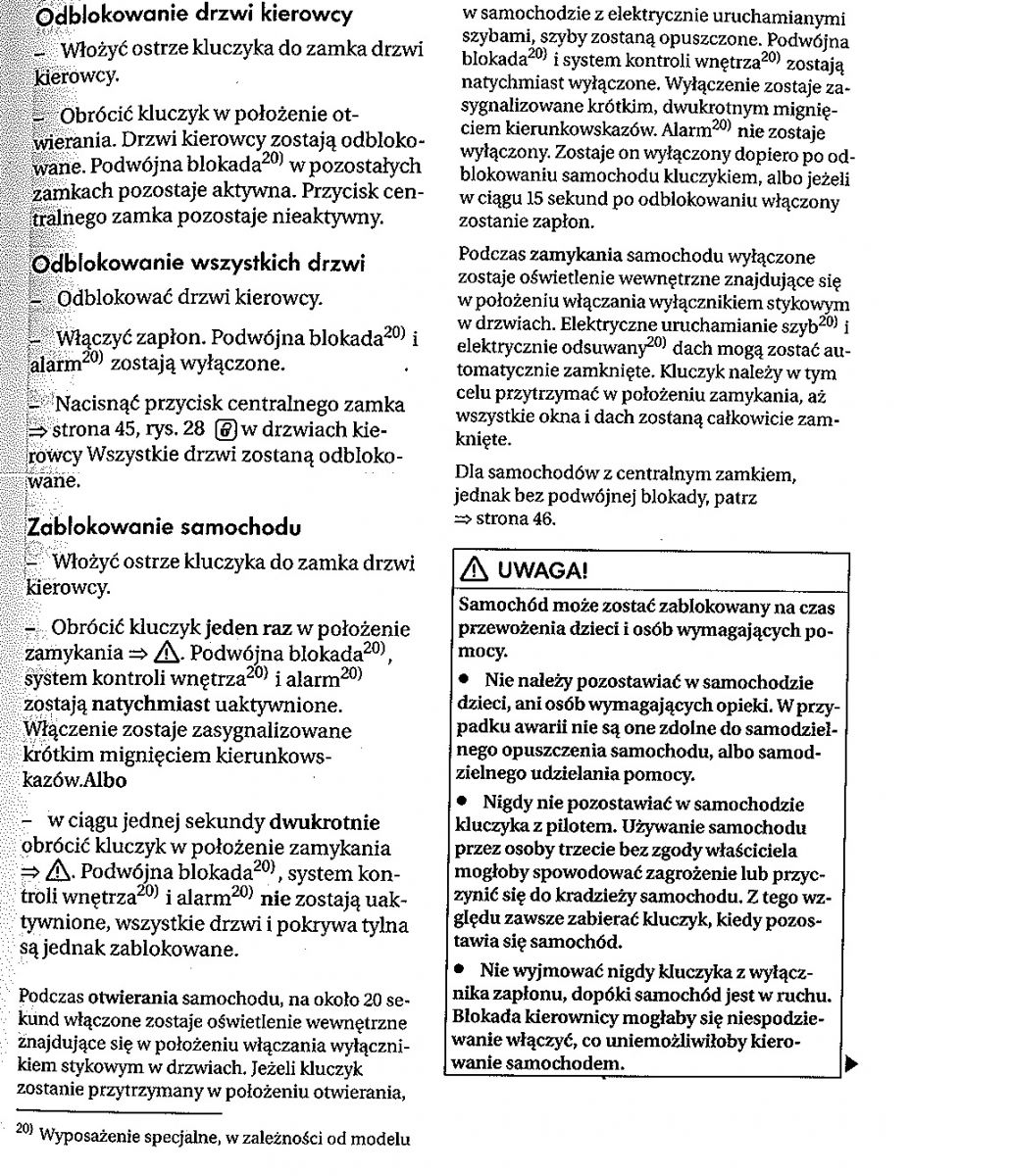

    Jak działa sterowanie kluczem w drzwiach - na "dwa razy" otwórz ?
    działa to tak po przekręceniu kluczyka otwierają sie drzwi z lewej strony a po przekręceniu stacyjki można otworzyć przyciskiem resztę drzwi. a zamykanie kluczem raz zamkniecie i drugi raz ryglowanie.
