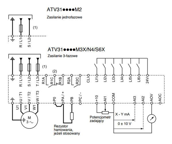

    robertar napisał:
    Materia dość skomplikowana
    tylko na pierwszy rzut oka - wszak to modbus RTU.
    https://ntronic.pl/jak-dziala-modbus/
    Poszukaj biblioteki modbus rtu pod arduino, znajdź konwerter TTL/RS485 oparty na MAX485 lub podobnym.
    Następne co cię interesuje to parametry transmisji ( z dokumentacji str8 )Adres urządzenia, prędkość transmisji i bity stopu/parzystości. Jakie ustawisz z takich będziesz korzystał (proponuję add 1 tbr 9600 tFO 8N1)
    ostatni element układanki to mapa(lista) rejestrów falownika
    http://www.inverter-plc.net/telemecanique/atv31_comm_user_manual_en.pdf

    W falownikach nie sterujemy sygnałem PWM wejść do tego nie przystosowanych.
    Bierz się za Modbus'a.

    robertar napisał:
    I tu moje pytanie - co się stanie, gdy LI1 i 24 V będę zwierał, poprzez kluczowanie np. tranzystorem polowym, sterowanym sygnałem PWM? Czy, bez uszkodzenia falownika, uzyskam w ten sposób płynną regulację obrotów?
    Falownika nie uszkodzisz - zamierzonego efektu nie uzyskasz.
    Jeśli chcesz się tak bawić to wprowadź PWM na AI1 (poprzez filtr RC)

    robertar napisał:
    Wolałbym, aby falownik był wprost sterowany sygnałem cyfrowym. Czy mogę prosić o porady w tej sprawie?
    Weź pod uwagę też to, że Falownik będzie siał zakłócenia i nie wiadomo jak zachowa się Arduino.
    Najprościej to po prostu dołączyć przekaźniki do arduino i sterować wejściami falownika +24V DC.
    Bardziej elegancko to po modbusie, tylko problem zaczyna się jak potrzeba wymienić falownik na taki, który ma inną mapę adresów modbus.

    Raczej szedł bym w transoptory - szukaj na allegro "optoizolator" znajdziesz 4 kanały za 10pln
    Choć w zasadzie wystarczą zwykłe tranzystory z otwartym kolektorem bez optoizolacji np moduł na ULN2003 (przełącznik na falowniku w pozycję SINK)
    https://stevenengineering.com/tech_support/PDFs/45ATV31IM.pdf od strony 32
    Analoga wszak nie będziemy separować.
    W takiej konstrukcji ważny jest staranny montaż
    - kabelki ładnie poukładane - sterujące osobno - mocy osobno
    - żadnych makaronów (pętli pozwijanych kabli) - układamy i tniemy na wymiar
    - arduino odsunięte od kabli zasilających i silnikowych
    - jeśli ekranujemy sygnały to ekran podłączamy tylko z jednej strony.
