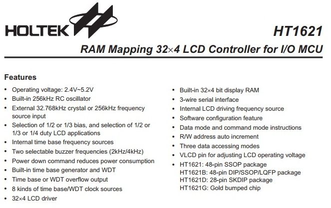

    Na płytce panelu przedniego jest niewielka ilość elementów wraz z układem HT1621B firmy Holtek, widać również wyglądającą na amatorską naprawę ścieżki;
    Solarny regulator ładowania MPPT-40D 24V zaglądamy do środka
    Układ HT1621B to specjalizowany sterownik wyświetlacza LCD;
    Oraz jego schemat blokowy;

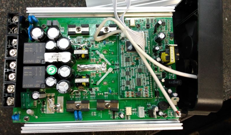

    W pobliżu bezpieczników widać także cztery rezystory 0,001Ω będące bocznikami pomiarowymi prądu;

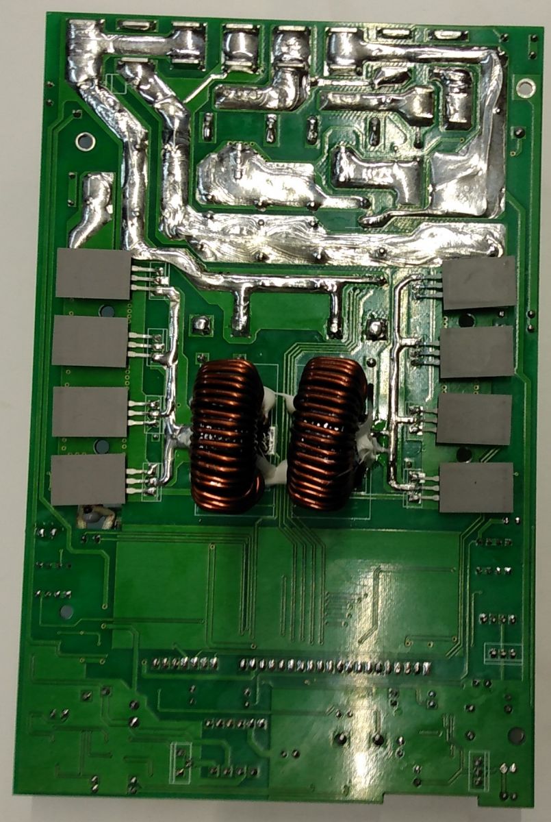

    Aby dostać się do przeciwnej strony płytki należy odkręcić cztery wkręty mocujące PCB do radiatora (pełniącego jednocześnie funkcję obudowy) oraz cztery wsporniki dociskające elementy mocy. Po delikatnym podważeniu (silikonowe podkładki izolacyjne) możemy wyjąć PCB;
    Regulator posiada co prawda dwa wejścia ogniw PV (dwa tzw. stringi) jednak z układu ścieżek widać że są wewnętrznie połączone równolegle (co przy ewentualnej rozbudowie będzie wymagało użycia identycznych paneli aby uniknąć prądów wyrównawczych a zarazem strat mocy). Rolę przekaźników też możemy poznać z układu ścieżek, jeden załącza wyjście a drugi akumulator. Dwa dławiki to elementy przetwornic a widoczne po bokach "szare" prostokąty to tranzystory MOSFET oraz diody Shotkky'ego przykryte podkładkami termoprzewodzącymi. Dwa górne po każdej stronie to tranzystory a pozostałe to diody. Są to elementy o stosunkowo ciekawych parametrach, tranzystory to IRFB4115;
    Oraz diody SR30150CT;
    Co ciekawe, do zasilania części sterującej producent zastosował całkowicie niezależną przetwornicę której transformator jest umieszczony na przeciwko wentylatora. Układ sprawia wrażenie solidnego i zaprojektowanego "z głową". Czy sprawdzi się w praktyce? Myślę że tak, okaże się to w ciągu kilku najbliższych tygodni o czym poinformuję. Jeśli uzyskam zgodę na publikację od "inwestora" to być może zaprezentuję także całą hybrydę wiatrowo-słoneczną.
