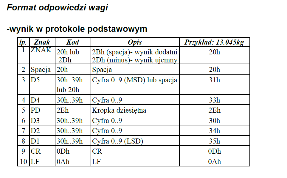

    Podłączam PUTTY do wagi ELZAB, która wysyła cały czas pomiar na port COM. Dokumentacja twierdzi, że wysyła odpowiednią ramkę, w której zawiera wagę. Owszem, są to tekst ASCII. Ale PUTTY w oknie sesji pokazuje odczytaną wagę. Skąd więc wie jak rozszyfrować otrzymaną ramkę?

    PuTTY nic nie rozszyfrowuje, gdyż ELZAB nic nie szyfruje i "nadaje otwartym tekstem".
    Może dlatego że używa protokołu podstawowego w którym nie ma nic poza wagą w postaci gotowych znaków i nawet znak końca linnii z powrotem karetki wysyła.
    Działanie programów diagnostycznych portów COM - wykorzystanie w aplikacji C#
    z taką ramką każdy terminal sobie poradzi.
    Ty w swoim programie też nie będziesz miał problemu.
