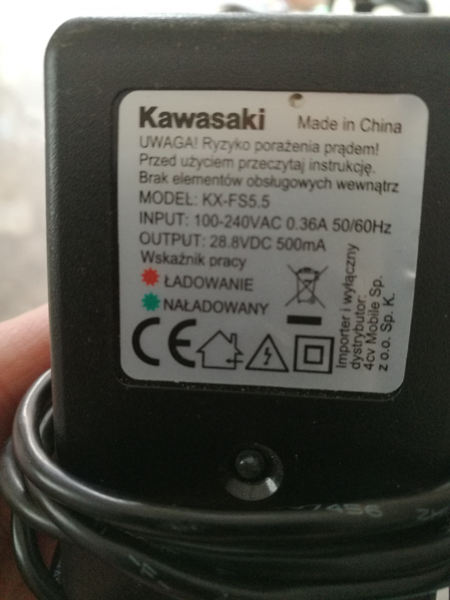

    w hulajnodze rozładowały mi się akumulatory i mam problem z doborem właściwych.
    W hulajnodze są (były) dwa akumulatory (podobno żelowe), widoczne na zdjęciu
    Jaki akumulator należy dobrać do hulajnóg i czy wybrany model to dobry wybór?
    o wymiarach: wys. 101 mm, szer. 70 mm, gł, 90mm
    ładowane za pomocą takiej ładowarki

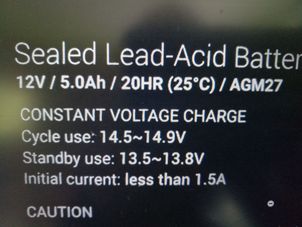

    Wstępnie wybrałem coś takiego (tutaj miał być link do allegro - ale nie przeszedł) dlatego wrzucę zdjęcie z parametrami upatrzonego akumulatora
    Podpowiedzcie, czy idę właściwą drogą, czy może strasznie błądzę, a jeśli tak to podrzucie jakąś propozycję.
    Jeśli rzuci Wam się w oczy jakiś bardziej odpowiedni akumulator, to też nie pogardzę podpowiedzią.
    Dzięki.

    Właściwą. Pakuj do środka to co ci się zmieści wymiarami i na 12V, bo akumulatory z naklejki znamionowej wynika, że są połączone szeregowo.
    Im większa pojemność akumulatorów, tym dłuższy czas ładowania + dłuższy czas jazdy ;)

    J>w. Szukaj aku. odpowiednich gabarytowo (aby Ci zmieściły się do hulajnogi) o jak największej pojemności.
    Uważaj na pojemność podawaną / 20HR.
    5Ah/ 20 HR ma mniejszą pojemność niż Twoje 4,5 Ah.
    Pomijając, że poprzednie były "fimienne" (ma znaczenie).
