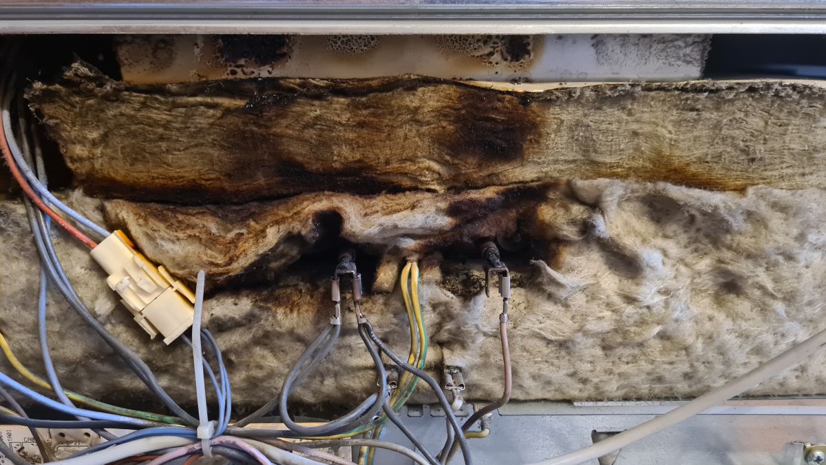

    Dzień dobry,
    Po rozebraniu 15-letniego piekarnika AEG B-3741-4 M w celu wymiany czujnika temperatury ujawniła się okopcona i napalona wełna w okolicy podłączenia elektrycznego grzałki górnej. Nagar widoczny też na samych stykach i jednym złączu z tworzywa w pobliżu, ale przewody w porządku, nie ma też na złączu z tworzywa żadnych śladów nadtopienia.
    Zastanawiam się, czy to normalne, czy też świadczy o jakiejś awarii i powinno być wskazówką do szerszej naprawy lub wycofania piekarnika z użycia.
    Piekarnik AEG B-3741-4 M - Okopcona i nadpalona wełna izolacyjna Piekarnik AEG B-3741-4 M - Okopcona i nadpalona wełna izolacyjna Piekarnik AEG B-3741-4 M - Okopcona i nadpalona wełna izolacyjna
    Z góry bardzo dziękuję za wskazówki.
    Pozdrawiam, Łukasz

    Niestety zdarza się, że to co miało z założenia być niepalne, z jakiegoś powodu zaczyna się palić. Moim zdaniem jest to spowodowane bezpośrednim dotykaniem wełny z rozgrzaną do wysokiej temperatury grzałką. Można trochę odsunąć wełnę. by uniknąć dalszego przypalania, a jeśli bardzo się obawiasz, to można pomyśleć o wymianie piekarnika.

    Normalna rzecz. Pod obudową też powietrze krąży i to z kurzem, oparami, tłuszczem. Gdzieś znajdzie chłodniejsze miejsce lub przeszkodę i się przyczepi / odłoży. Nie raz to aż gluty stwardniałego zanieczyszczonego tłuszczu zwisają (i często skapują na dół).
    Same przewody, końcówki grzałek można przeczyścić. Izolacji nie ruszamy.
