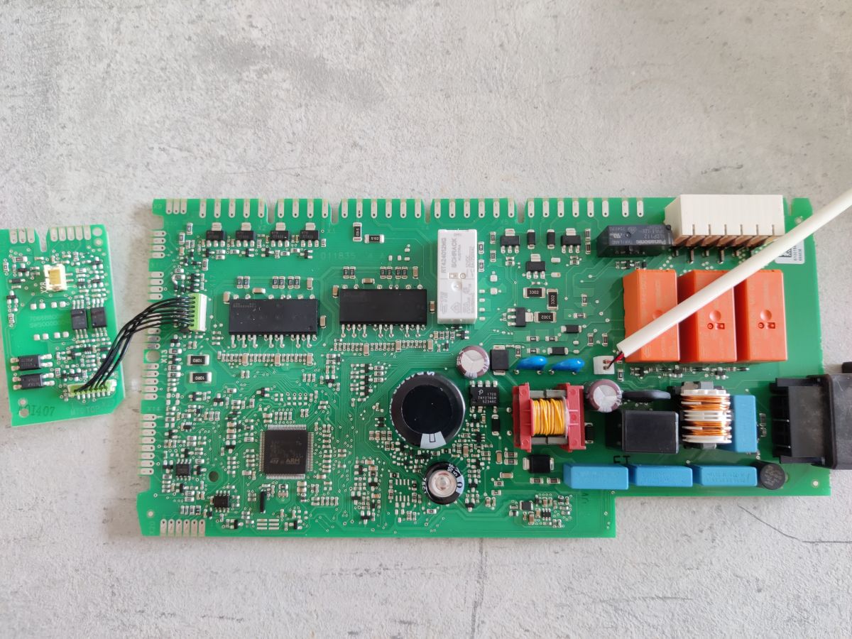

    wagnerosss
    Witam wszystkich,
    Temat niedziałającej zmywarki jest przez wielu użytkowników poruszany na tym forum. Zdążyłem kilka podobnych tematów przeczytać dotyczący zmywarek Bosch i Siemens. Poniżej zamieszczam opis tego, co zrobiłem i zauważyłem. Zmywarkę kupiłem jako uszkodzoną z informacją, że się uruchamia, ale pokazuje błąd E01. Nie mogłem tego sprawdzić, ponieważ właściciel wyjął płytkę na dole zmywarki i zaniósł do serwisu Siemensa. Tam stwierdzili, że płytka jest uszkodzona i trzeba ją wymienić. Jak już w domu wszystko podłączyłem, to okazało się, że zmywarka nie daje żadnych oznak życia i tu zaczyna się zabawa :D
    Objawy
    Po podłączeniu przewodu zasilającego zmywarka nie reaguje na próbę uruchomienia poprzez włącznik (dotykowy przycisk na panelu sterowania). Brak jakichkolwiek dźwięków dochodzących z płytki mocy na dole zmywarki.
    Pomiary
    Czytając wiele tematów na temat braku zasilania na płytce, najczęstszym jego powodem jest uszkodzony układ TNY276GN (kontroler przetwornicy). Pomierzyłem sam układ, jak i elementy wokół niego. Wszystkie diody są raczej sprawne (mają spadek napięcia około 0.6V), termistor NTC22 ma 24Ω (około), bezpiecznik na płytce przewodzi, brak zwarcia pomiędzy drenem i źródłem na układzie TNY276GN. Nie wykryłem też zwarcia na zasilaniu mikrokontrolera STM32. Przy okazji zmierzyłem rezystancję grzałki przy pompie i grzałki w systemie Zeolith. Obie mają około 36Ω.
    W dalszym etapie podłączyłem zasilanie i zacząłem mierzyć napięcia na jej dolnej części (wolałem podłączyć przewody przez obudowę, żeby niczego nie pomylić). Być może to jest istotne: wszystkie przewody podłączone, ale płytka na zewnątrz zmywarki. W sumie żadnego styku lub czujnika otwarcia chyba tam nie ma, ale może to ważny punktu. Mając dostęp do dolnej części mogłem zmierzyć napięcie na mikrokontrolerze i na nóżkach TNY276GN.
    Moje obserwacje.
    Mam 0V na zasilaniu uC z pojawiającym się niewielkim napięciem na bardzo krótki czas (poniżej 1V) w równych odstępach czasowych (około 2 sekund). Przeczytałem datasheet układu TNY276GN i może to być spowodowane auto-restartem układu (pasuje ten czas zwłoki około 2.5 sekundy).
    Następnie odłączyłem wszystkie kable, zasiliłem płytkę i przystąpiłem do dalszego mierzenia już poza swoją plastikową obudową. Duży elektrolit koło TNY276GN ma 337V, mniejszy elektrolit 13.5V, napięcie na pinie UV/EN 6.4V (sugeruje, że układ jest zasilany na pierwszym pinie). Brak spadków napięcia na UB/EN, co sugerowałoby auto-restart (moim zdaniem). Napięcie na elektrolicie po drugiej stronie transformatora 15V. Tym razem brak jakichkolwiek oznak próby uruchomienia na zasilaniu mikroprocesora, po prostu stałe 0V. Napięcie na sterownikach FBS50550AB: Vb 16-18V (powoli zmieniające wartość), Vcc 0V.
    Pozostaje mi jeszcze zmierzyć napięcie na module sterowania jak jest podłączony (powinno być 15V). Moduł jest zasilany z dodatkowej płytki widocznej na zdjęciach poniżej.
    Czy macie może jeszcze jakieś sugestie, gdzie szukać przyczyny braku zasilania? Czy jest możliwe, że napięcie na uC pojawia się dopiero wtedy, gdy wszystkie przewody są podłączone i wszystkie obwody, które powinny być zamknięte lub otwarte są we właściwej pozycji ?

  • #3 19451995
    wagnerosss
    TONI_2003 napisał:
    Dzięki za zaznaczenie zasilania.
    Tu też mierzyłem, brak napięcia na wejściu scalaka MP2357. Przed nim jest rezystor 1R (wartość zmierzona, taka sama, połączenie jest). Za nic nie mogę ustalić gdzie znajduje się źródło tego zasilania (same tranzystory wokoło). W każdym razie zasila ono także LEDy poprzez dwa rezystory 10R (widać je po lewej stronie tuż pod złączem do dodatkowej płytki), czarny przekaźnik Panasonic oraz biały Schrack. Druga linia zasilająca dotyczy zasilania logiki sterowników FSB50550AB oraz cewek pomarańczowych przekaźników Schrack. Podejrzewam, że obie linie powinny mieć napięcie 12V (napięcia cewek na to wskazują).
    Co ciekawe napięcie wychodzące z transformatora sterowanego przez TNY276GN jest przeznaczone tylko dla modułu kontroli (tu już zmierzone, brak zwarcia na linii zasilania drugiego sterownika). Linia ta ma 15V (zmierzone) i jest odseparowana galwanicznie od reszty układów. Stąd prawdopodobnie optoscalaki na małej płytce do komunikacji z układem. Używane tam jest jedynie złącze 5-pinowe, z czego 4 są wykorzystywane: 2 na zasilanie, 2 na komunikację.
    Co odkryłem przed chwilą: dziwne pady pod złączem zasilającym. Widział ktoś z Was może coś takiego? Wtyczka nie ma żadnych elementów przewodzących na zewnątrz, więc jaki może być cel? Jeden pin idzie do tranzystora koło przekaźników, drugi do uC przez rezystor 10R, a trzeci do tranzystora (sterowanego chyba przez uC), który następnie podłączony jest do linii zasilającej SEN013DG (drugi scalak to EEPROM). Zaznaczyłem kolorem zielonym połączenie spod wtyczki do tranzystora i dalej czerwonym do SEN013DG.

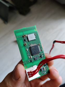

  • #4 19452145
    Telo
    Serwisant RTV
    Nie są to przypadkiem piny do programowania modułu?

  • #5 19452166
    wagnerosss
    Telo napisał:
    Nie są to przypadkiem piny do programowania modułu? Nie masz zwarcia na zasilaniu procesora zmierz jeszcze raz jaka tam masz rezystancję?
    Złącze do programowania znajduje sie raczej na dole płytki na ostatnim zdjęciu. Co do rezystancji na zasilaniu: na wejściu scalaka jest około 28.5kΩ, a na wyjściu 1.5kΩ (mierzone w stosunku do masy układu). Te 1.5K wydaje sie zbyt małe, ale przy zasilaniu 3V3 daje max 2.2mA. Ciężko to uznać za zwarcie. Mnie bardziej zastanawia czemu nie ma zasilania 12V na wejściu scalaka. Jest po prostu 0V

  • #6 19452944
    Piotr2608
    Poziom 41  
    Cel jest prosty - pomiar temperatury przewodu zasilającego. Nawet jest do tego przydzielony kod błędu.
    wagnerosss napisał:
    EDIT: Podłączyłem do płytki tylko przewód od modułu sterowania. Uruchomił się, pokazał logo, a później wspomniany błąd E01. Nic dziwnego, w końcu procek na płytce nadal nie ma zasilania. To, co istotne to wyświetlacz migotał, czyli problem ze stabilnym poziomem napięcia. Powoli myślę, że ten TNY276GN jest to wymiany jednak.
    Ten TNY276GN jest sprawny - zostaw go w spokoju.
    TONI_2003 na zdjęciu zaznaczył Ci układ "zasilacza 3,3V". Problem w tym, iż nie pojawi się tam napięcie, dopóty, dopóki
    w układzie będzie zawyżony pobór prądu. A gdzie On występuję? W dowolnym miejscu modułu, więc miłego szukania życzę.
    Może być obciążony dowolny PIN procesora, tranzystor czy dioda. Może być uszkodzone oprogramowanie - z pustym procesorem, będziemy mieli ten sam efekt.

    Jak popatrzymy na moduł mocy, lewy górny bok mamy złącza - dwa złącza 4 PIN.
    Jeżeli w panelu obsługi jest Motorola, Twój wyświetlacz podłączony jest pod te dolne złącze a wtedy mamy:
    - 13,5V
    - komunikacja danych (wyjście)
    - komunikacja danych (wejście)
    - masa
    wagnerosss napisał:
    O ktorych IGBT mowisz? Czym one steruja?
    Te dwa prostokątne układy obok siebie - to inwertery, sterują pompami, myjącą i odpływową.

    wagnerosss napisał:
    Dokladnie ma 5 pinow, ale tylko 4 sa wykoryzystywane.
    A możesz z łaski swojej pokazać mi tu ten piąty PIN.
    Zmywarka Siemens SN578S36TE - Brak reakcji na próbę uruchomienia, uszkodzony układ TNY276GN
    ... bo mówiłem o tych złączach.
    Odpowiednik tych dwóch złącz znajdować się może na tym nowym wynalazku BSH
    w postaci tego nowego modułu. Dla nas ważniejszy jest sam moduł mocy bez "bonusa".
  • #22 19453587
    wagnerosss
    To nie ta płytka. Złącze X28 wchodzi zasilanie zza transformatora (biały przewód).
    Dwa złącza, które pokazałeś. Dolne jest niewykorzystywane (widać nawet brak śladów), a górne wykorzystane są tylko 3 dolne piny. Ten na samej górze ma 13.5V, zgadza sie? Chyba tam nawet było to 13.5V.
    Piotr2608 napisał:
    Dla nas ważniejszy jest sam moduł mocy bez "bonusu".
    Bez tego bonusu, płytki mogą mieć trochę trudności w komunikacji. Z reszta, widać tam sporo opto układów, wiec pewnie komunikacja tez jest pewnie izolowana. Ma to sens. Jak cos pójdzie nie tak na module mocy, to przynajmniej drugi panel ma szanse sie uchronić.

    Sprawdziłem co kryje się za 3-przewodowym złączem, które podłączone jest w miejsce starego złącza do modułu kontrolnego (wcześniej wskazanego przez Piotr2608). Otóż trafiłem na moduł bezprzewodowy. Żadne inne przewody tam nie są podłączone, więc obstawiałbym dwie linie VCC/GND oraz jedna do komunikacji (UART dwukierunkowy może?). Fotki poniżej.
    Czyli jest to co opisywałem powyżej z tymże, w tej wersji zmywarki mamy moduł Wi-Fi przez którego BSH również
    może zaprogramować moduł. Taka wypasiona zmywarka Siemens. Tu też może być diabeł pogrzebany i brak startu procesora
    a co za tym idzie brak 3,3V. Komunikacja procesora odbywa się: moduł mocy-moduł obsługi oraz moduł mocy-moduł Wi-Fi.
