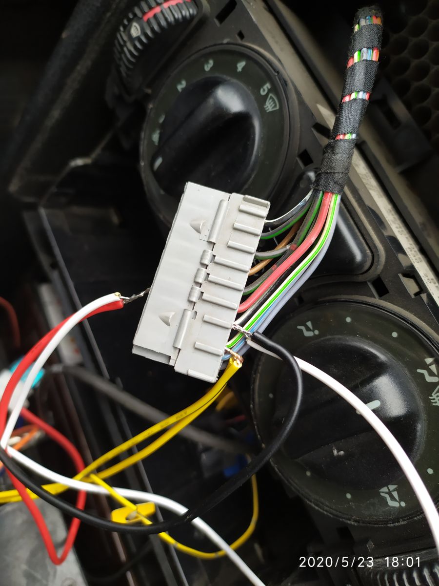

    Postaram się opisać jak podłączyć żeby działał
    1. Dobieramy się do sterownika który jest w desce rozdzielczej Podłączenie sterownika MODEMIX do centralnego zamka w Mercedesie W202 C180, rocznik 1996
    2. Mostku jemy biało-czarny z czerwonym
    3. most kujemy biały z czarnym Podłączenie sterownika MODEMIX do centralnego zamka w Mercedesie W202 C180, rocznik 1996
    [img-0]
    4. Żółty z żółto czarnym do czarno-białego na kostce do 8
    7+8- Zamykanie
    6+8- Otwieranie
    Biało-czarny do 6
    Biały do 7
