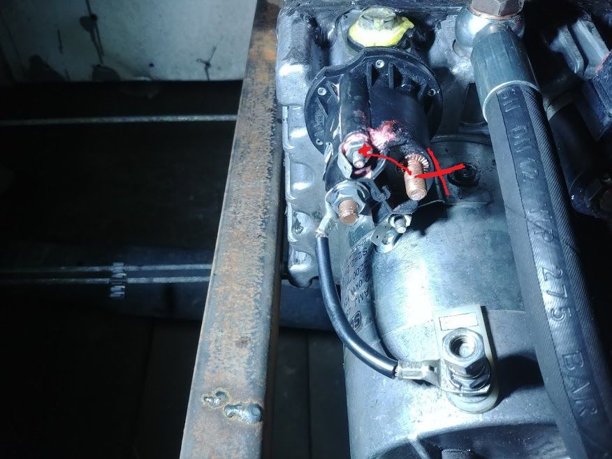

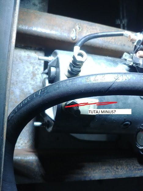

    Chcę sprawdzic na "krótko" czy pompa jest sprawna. Czy takie podlączenie jak na zdjeciach jest prawidłowe? Niestety nie działa.
    Bardzo proszę o wyrozumiałość :)
    Dziękuje Scattolini - Podłączenie elektryczne silnika agregatu pompy wywrotu Scattolini - Podłączenie elektryczne silnika agregatu pompy wywrotu

    Gdy podłączysz jak na fotce to elektromagnes działa, słychać jak załącza? Sprawdź wtedy czy na tym grubym kablu pojawia się "+"

    Tak, slychac elektromagnes, lecz nie jedno cykniecie a ciagłą pracę. Załącza, rozlacza i tak w kółko, bardzo szybko.

    Bateria licha, napięcie prawidłowe (12/24V)?
