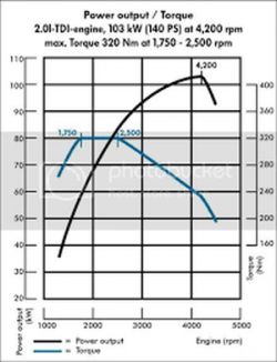

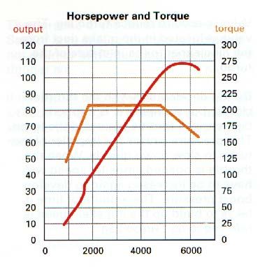

  • #16 19455533
    arekb81
    Poziom 29  
    Więc moment obrotowy spada ponieważ opory są większe i tylko dlatego.?
    Liczy się charakterystyka momentu i praktycznie dla każdego silnika spalinowego jest ona inna.
    Na to jak wygląda charakterystyka momentu danego silnika ma wpływ mnóstwo czynników.
    Na zdjęciach charakterystyka silnika 2.0TDI i jakiegoś silnika benzynowego - wygląda na silnik z turbiną.
    Moment obrotowy - Proszę o wyjaśnienie na czym polega Moment obrotowy - Proszę o wyjaśnienie na czym polega
    Jak widać kręcenie silnika TDI powyżej 2,5tys. obr./min kompletnie nie ma sensu, bo powyżej tych obrotów gwałtownie spada siła, aby dalej samochód rozpędzać aż do osiągnięcia szczytu swoich możliwości, czyli mocy maksymalnej. Co prawda rozpędza się do tych 4200 obr/min, ale coraz słabiej i dłużej.
    Natomiast silnik benzynowy dzięki momentowi dostępnemu w dużo szerszym zakresie przyśpiesza równomiernie praktycznie do osiągnięcia mocy maksymalnej.
    Dlatego też samochodem z silnikiem benzynowym jeździ się znacznie przyjemniej, bo jak potrzeba wyprzedzić, można to zrobić bez zmiany biegu, bo samochód zacznie słabnąć i wolniej przyspieszać dopiero pod koniec skali obrotomierza.
