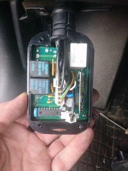

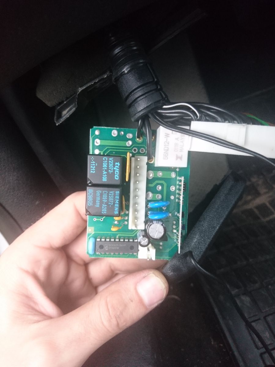

    Dzień dobry,
    posiadam w aucie golf 4 2000 r. autoalarm SEO - który prawdopodobnie mi rozładowuje akumulator, chce się go pozbyć - wypiąłem dwie wtyczki i auto nie odpala, rozrusznik normalnie pracuje, pewnie świece odpina. Proszę o informacje jak najprościej się pozbyć tego ustrojstwa i jaki to konkretnie model.
    SEO Alarm odpięcie GOLF 4 - Jak zdemontować alarm SEO
    PS Ktoś nie potrzebuje go na części?

    Biały przekaźnik to blokada zapłonu, przewody wlutowane w płytkę są od blokady teraz idź drogą i znajdź gdzie jest rozcięta oryginalna wiązka.

    Dzięki, rozumiem, że wlutowane kable idą do przekaźnika który je zwiera - nie wystarczy np je np. wlutować z płytki i połączyć ze soba ( 3?)

    Tam widzę są 3 przewody lutowane więc pewnie dają możliwość albo zwierania obwodu albo rozwierania i trzeba sprawdzić co wykorzystał instalator jako blokady. W ciemno możesz zrobić zwarcie.

    2 przewody przy przekaźniku.Ale skoro piszesz prawdopodobnie alarm, to zmierz pobór prądu i wtedy będziesz pewien.

    Zlutowałem ze sobą dwa przewody, które wcześniej były zaraz przy przekaźniku, przedtem sprawdziłem miernikiem (ustawiając na test diody) kiedy co i kiedy przekaźnik zwiera. Elektronikę zdemontowałem pozostałe przewody zaizolowałem i jest ok - auto pali. Czy pomoże na rozładowywanie się akumulatora okaże się za 2 tygodnie, bo tyle mija do spadku napięcia do poziomu 12V, Niestety nie mam miernika cęgowego, a wyciągniecie wszystkich bezpieczników w kabinie nie pomaga.
