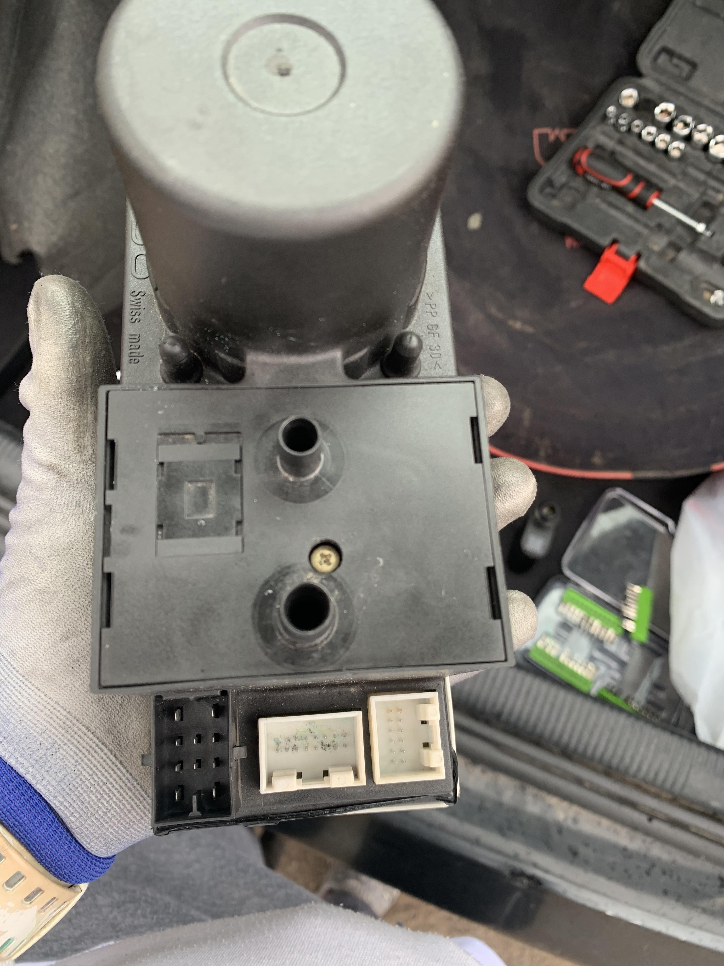

    Witam , z dnia na dzień przy otwieraniu samochodu z kluczyka , zamek centralny zaczął otwierać tylko drzwi kierowcy . Zacząłem badać problem i sytuacja wygląda następująco .:
    -Przy zamykaniu z kluczyka (nie pilota) zamyka się wszystko
    -Przy otwieraniu z kluczyka(nie pilota) otwierają się tylko drzwi kierowcy
    -Przy zamykaniu od środka przyciskiem na drzwiach również zamyka się wszystko
    -Przy próbie otwarcia od środka przyciskiem , słychać drgnięcie w pompce centralnego po otrzymaniu sygnału z przycisku natomiast pompka nie pracuje.
    Przy odłączeniu wężyków od pompki i naciśnięciu na drzwiach kierowcy „zamknij” pompka pracuje prawidłowo tzn do momentu zatkania otworów , jeśli chodzi o przycisk „otwórz” , pompka niestety nie pracuje.
    Jeden ze styków na pompce lekko zaśniedziały i tak samo jest na płytce po otwarciu pompki .
    I teraz moje pytanie czy lepiej wymienić od razu całą pompkę czy to raczej wina przewodu który daje sygnał pompce do otwarcia drzwi ?
    Dodam ,że pilot nie działa , zgaduje ,że rozkodowany ale to najmniejszy problem .

    Miałem A4 z tego rocznika i pompka zamka aka moduł komfortu to jedna z usterek typu na pewno się wydarzy.
    Wymień od razu na jakąś używaną. Ja tak zrobiłem i jeździłem już do końca żywotu auta z innym, używanym modułem/pompką.

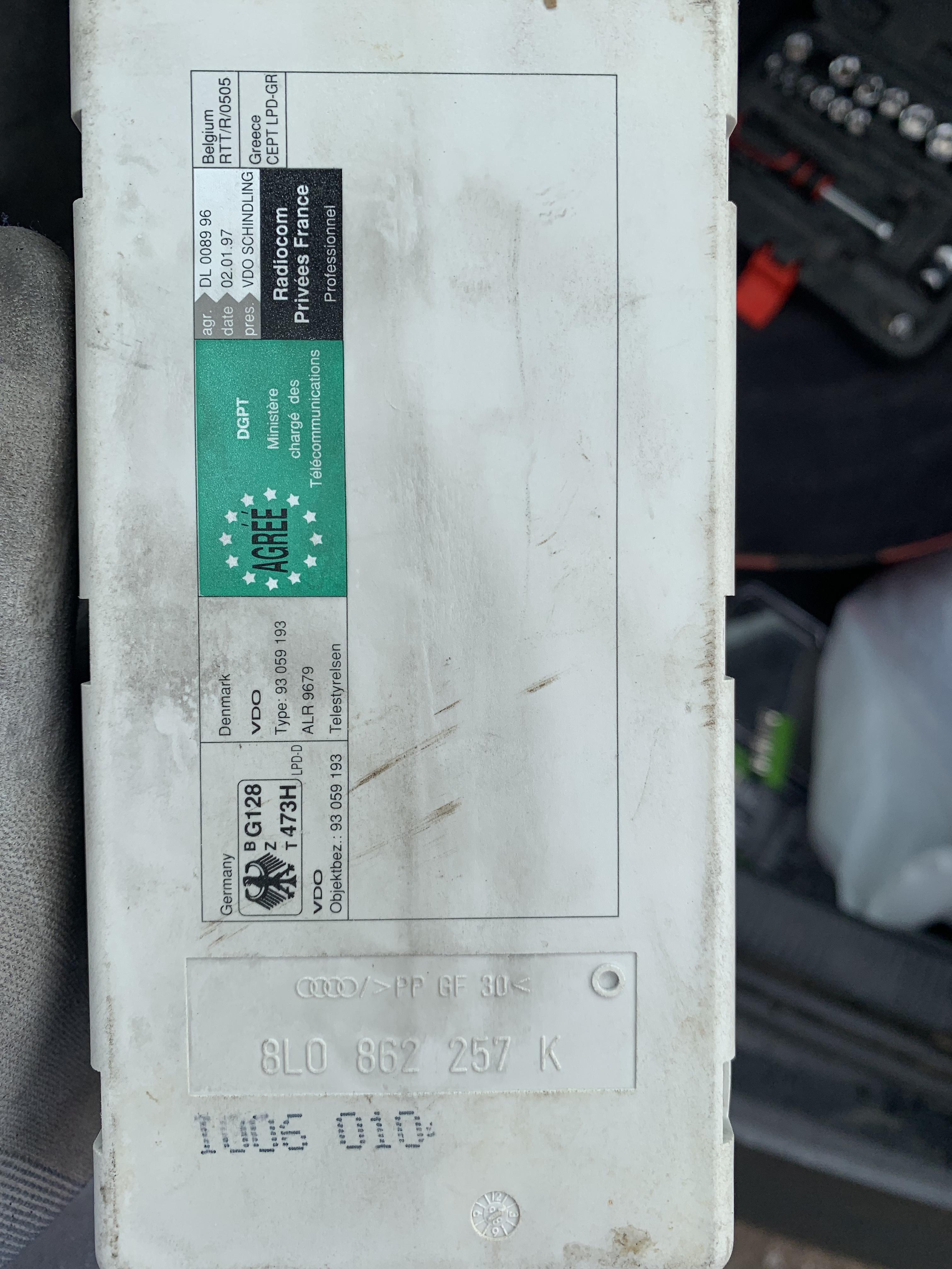

    Dzięki za pomoc a czy pompka z każdą inną literką na końcu zadziała na zwykłe zamykanie i otwieranie?
    Wiem ,że nie wszystkie mają kompatybilność z pilotem itp itd . Chodzi o zwykłe otwieranie z kluczyka fizycznie .

    Jakby to ująć - najlepiej znaleźć część zamienną 1:1 żeby uniknąć problemów. Przestudiuj internety, powinieneś znaleźć jakieś info o kompatybilności. Generalnie jeśli wtyczki pasują to powinno wszystko działać. Pompka 'wykonuje' tylko polecenia otwierania/zamykania drzwi więc jeśli nie zmienisz pilota i odbiornika (chyba w słupku) to powinno działać z nową pompką (powinno). Masz A3 więc to jeszcze większa szansa, że inna będzie działać - wiesz mniej szyb, mniej drzwi itd. niż np. w A4, A6...
    Jeśli mogę coś zasugerować poszukaj lokalnie takiej pompki umów się ze sprzedawcą pojedź, podłącz, sprawdź czy działa i wtedy decyduj o zakupie.

    Wymiana pompki :)
