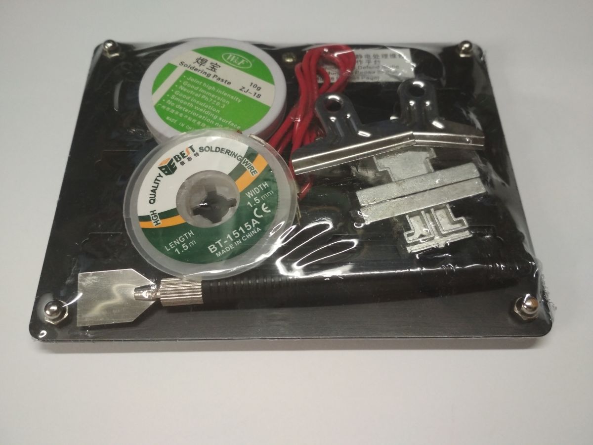

    A tak wygląda po rozpakowaniu.
    Magnetyczny uchwyt do PCB oraz akcesoria lutownicze, recenzja zestawu gadżetów
    Mamy tutaj: metalową podstawę, przewód połączeniowy, dwa uchwyty magnetyczne, dwa klipsy sprężynowe, pastę ułatwiająca lutowanie, plecionkę rozlutowniczą oraz "szpachelkę".

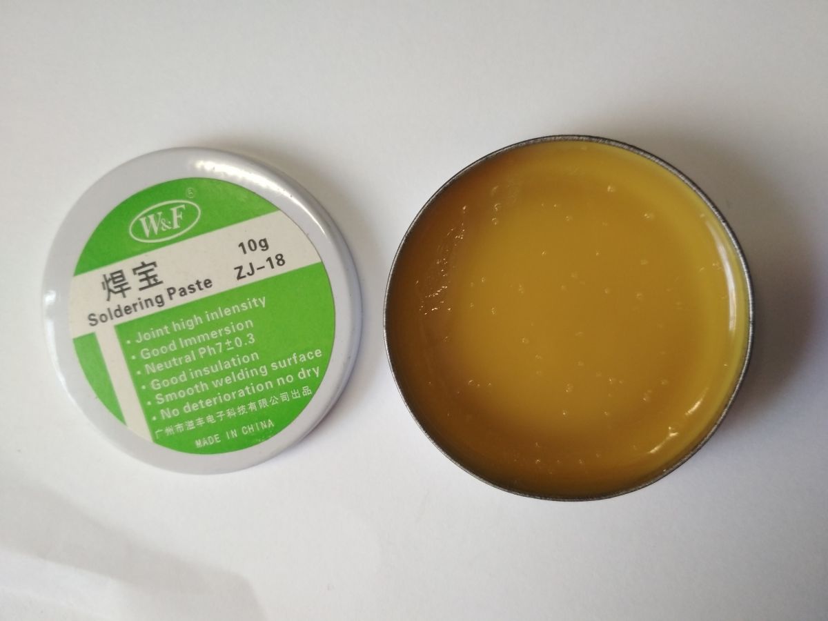

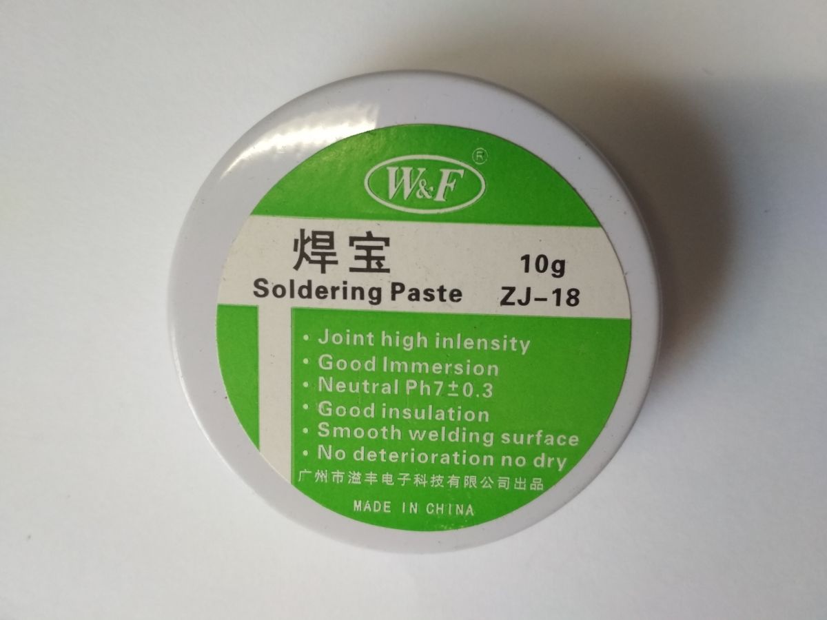

    Pasta ułatwiająca lutowanie. Wygląda raczej na tani topnik, chociaż w wielu przypadkach będzie zapewne wystarczająca.
    Magnetyczny uchwyt do PCB oraz akcesoria lutownicze, recenzja zestawu gadżetów Magnetyczny uchwyt do PCB oraz akcesoria lutownicze, recenzja zestawu gadżetów
    Na szczęście nie mamy tutaj żadnego przekłamania ilościowego, deklarowane 10g jest jak najbardziej realne w tym przypadku.

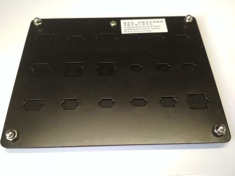

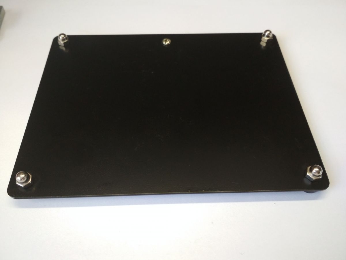

    Podstawowym elementem jest jednak metalowa podstawa wraz z magnetycznymi uchwytami do laminatu.
    Na początku musimy jednak pozbyć się niewielkiej ilości kleju którego pozostałości widać na foto poniżej. Zarówno na podstawie jak i uchwytach.

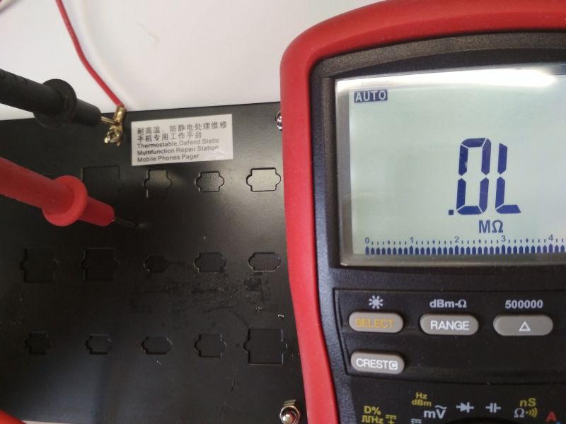

    W zestawie jest także przewód, według producenta ma służyć chyba do połączenia z systemem ESD. Widełki z trudem mieszczą się pod przygotowaną śrubę z nakrętką.
    Magnetyczny uchwyt do PCB oraz akcesoria lutownicze, recenzja zestawu gadżetów Magnetyczny uchwyt do PCB oraz akcesoria lutownicze, recenzja zestawu gadżetów Magnetyczny uchwyt do PCB oraz akcesoria lutownicze, recenzja zestawu gadżetów
    Warto zwrócić uwagę: blacha pokryta czarną farbą, nie mamy tutaj połączenia elektrycznego.
    Resztki kleju, zanieczyszczeń na szczęście bez problemu schodzą pod wpływem izopropanolu.
    Blacha waży ok 170g i ma wymiary 15x12cm.

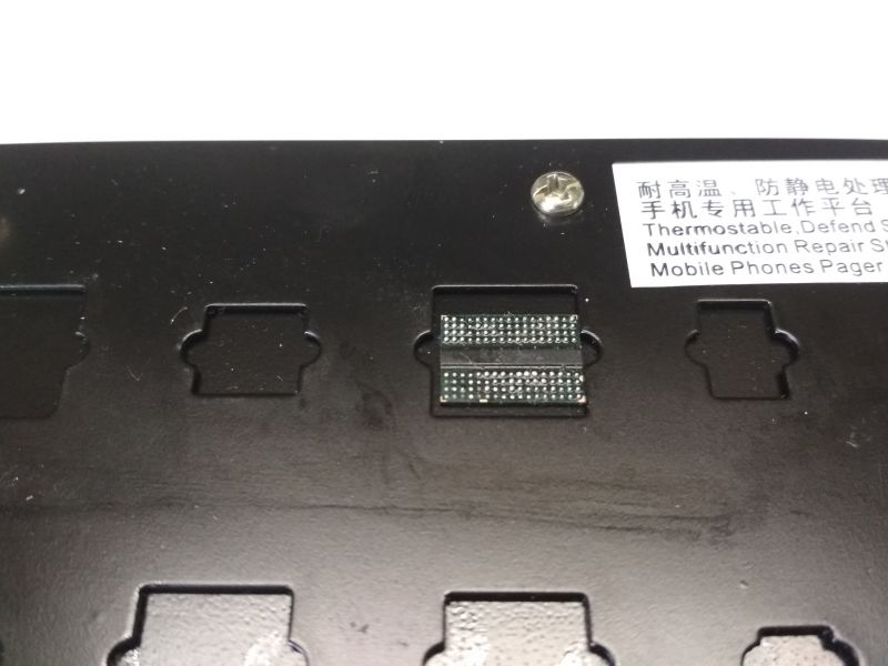

    Jak widać, w podstawie wyprofilowane mamy miejsca gdzie umieścić możemy układy w obudowie BGA przygotowując je do późniejszego przylutowania. Z ciekawości wziąłem pierwszy, lepszy taki układ jaki miałem pod ręką. Niestety trafiłem na taki który nie miał swojego dedykowanego miejsca pomimo że mamy przygotowanych aż 18 wytłoczeń. :)
    Domyślam się jednak, że przygotowanie do montażu BGA nie będzie wykorzystywane przez zdecydowaną większość posiadaczy tego gadżetu, niemniej jednak dobrze że coś takiego jest w razie potrzeby. Miejsca nie zabrało, kosztów zapewne także jakoś znacząco nie podniosło. Lubie takie gadżety. :)

    Od spodu podstawy mamy 4 gumowe nóżki zapobiegające przesuwaniu się całości.
    Kiedy przemieszczamy magnetyczne uchwyty aby dopasować pozycję może zdarzyć się tak, że trafimy na przetłoczenie i siła przyciągania będzie mniejsza.
    Możemy więc obrócić podstawę, a dokładniej przekręcić nóżki na drugą stronę. Dzięki temu zyskujemy całkowicie gładką powierzchnię.

    Ktoś ma doświadczenia z tym topnikiem ZJ-18? Sam używam TS-30, ale tylko do kabli, przyłączy etc.
    Ja bym to przyrównał do taniej pasty lutowniczej, jak znajdę ją u siebie to dołączę foto, żeby było wiadomo o co chodzi.
