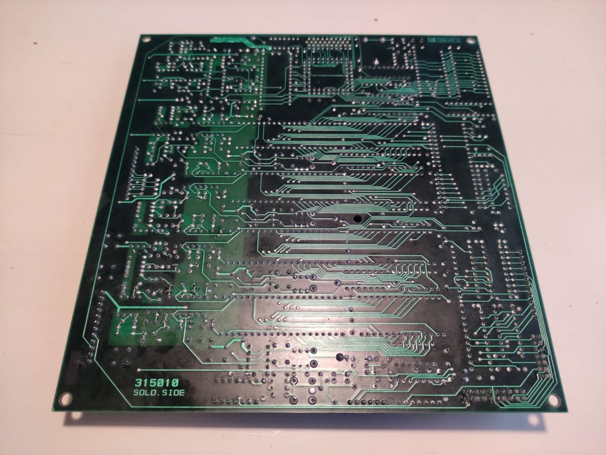

    livi90
    Mam problem z płytą główną odpowiedzialną w organach cyfrowych za generowanie dźwięku, sterowanie klawiszami i włącznikami głosów. Usterka polega na tym, że organy "nie żyją", jednak kiedy płytę się lekko przyciśnie praktycznie w dowolnym miejscu wszystko wraca do normy. Próbuję zlokalizować "przerwę" czy zimny lut ale godziny siedzenia nad tym nie przyniosły nadal rezultatu. Czy ktoś z Was miał podobną sytuację? Może takie objawy wiążą się z jakimś konkretnym elementem? Co byście jeszcze zrobili? Poniżej foto.
    Organy Ahlborn SL200 - Na płycie głównej organów cyfrowych coś nie styka Organy Ahlborn SL200 - Na płycie głównej organów cyfrowych coś nie styka
  • #2 19456869
    Pawel13741
    To na pewno problem z płytką?
    Radzę sprawdzić połączenia przewodów.
  • #3 19456884
    livi90
    Tak, wtyki i gniazda wykluczyłem. Wszystkie sprawdzone. Jedną wtyczkę z taśmą wymieniłem bo nie miałem pewności ale okazało się, że to nie to. Trudno nawet namierzyć w której części płyty jest przerwa. Ona jest zamontowana na plastikowych nóżkach i jak ją przyciskam to delikatnie się ugina.
  • #4 19456903
    Pawel13741
    Czy organy wcześniej działały?
  • #5 19456925
    livi90
    Tak, działały. Kiedyś została wymieniona bateria podtrzymania pamięci, bo się wylała i robiła zwarcie na przełącznikach. Same przełączniki też zostały wymienione bo zaśniedziały ich nóżki. Ale to już dość dawno.
  • #6 19456928
    Pawel13741
    Od tamtego czasu organy nie działają?
  • #7 19456948
    livi90
    Może niezbyt precyzyjnie napisałem. Kiedy wylała bateria i zalała przełączniki organy działały dziwnie. Nie wszystko działało jak należy. Wymieniłem baterię i wyczyściłem wszystko co było zalane Kontaktem kolejno 60, 61 i WL. To było jakieś 2 lata temu i od tego czasu było wszystko w porządku. Jakiś czas temu z dnia na dzień organy przestały działać. Po zajrzeniu stwierdziłem, że styki przełączników były zaśniedziałe. Myślałem, że to jest przyczyną tego, że po naciśnięciu płyty wszystko działało jak należy. Więc przełączniki zostały wymienione. Niestety to nie pomogło. Dodam, że okolice przełączników zostały szczególnie sprawdzone.
  • #8 19456964
    Pawel13741
    Szczerze mówiąc, po tym co przeczytałem nie mam pojęcia co jest nie tak.
    Jest zbyt wiele rzeczy które mogłyby się zepsuć.
    Sprawdź może czy podczas nie działania tych organów dochodzi wszędzie napięcie, dzięki temu będzie można wykluczyć lub potwierdzić problem z pcb.
