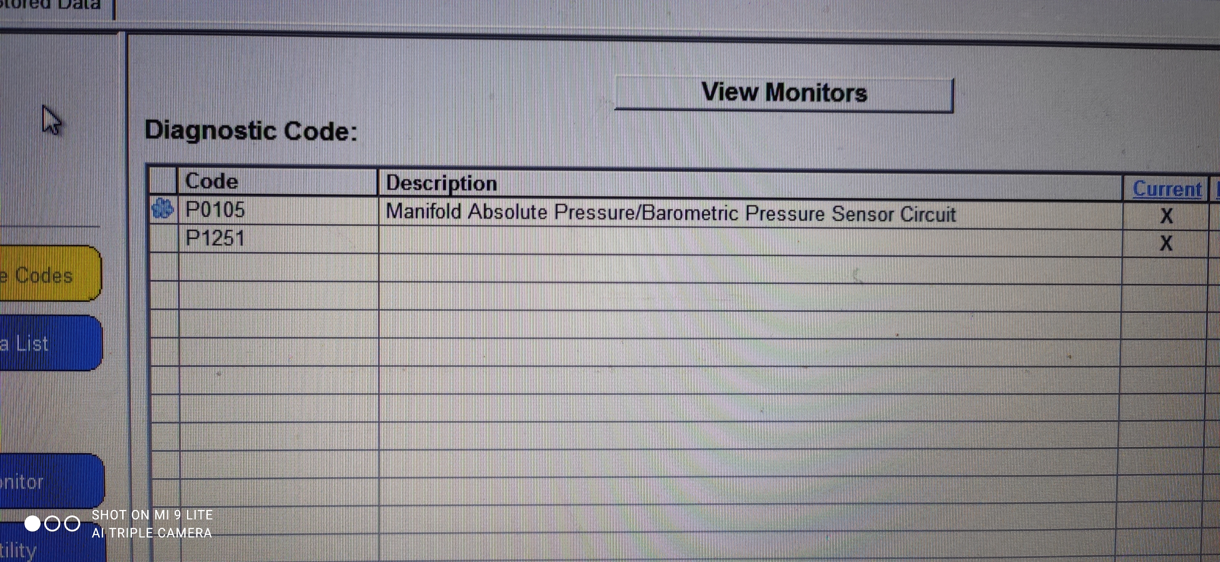

Witam, ma ktoś opis programu techstream ? Mam wersję angielską, chce ożywić stara toyote, mam tester ale nigdzie nie mogę znaleźć jakiegoś opisu wszystko po angielsku

Nie chodzi mi o język, tylko ogólnie opis programu co można nim robić itd. jego funkcje. Są filmiki na YouTube się po angielsku, ciężko będzie mi je przetłumaczyć bo aż tak nie ogarniam tego języka
Podejrzewam, że masz najtańszy interfejs, którym wiele ponad odczyt błędów nie zdziałasz... a to już jak widzę ogarniasz. Masz błąd czujnika podciśnienia w kolektorze dolotowym. Drugi błąd jest od sterowania ciśnieniem doładowania.

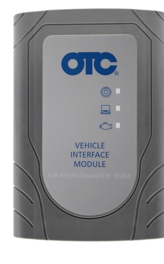

To rozkminiłem te błędy, ja mam ten otc ponoć wszystko ogarnia. Instalowałem na other, jest jeszcze opcja eu i USA. Więc nie wiem czy to coś da. Mi na tej pierwszej opcji ,, connect to wehicle" przy odnalezieniu automatycznym auta to widzi tylko silnik, a tych opcji np ABS itd to jakby nie widzi. Tez nie wiem czy ma to znaczenie. Ogólnie nie wiem czy łączymy się na odpalonym silniku czy zgaszonym itd.
Opcja o której wspominasz ma wpływ na listę modeli samochodów, EU powinna być odpowiednia. Łączysz się na włączonym zapłonie, jak praktycznie w każdym innym interfejsie. Aplikacja na PC to Techstream... chyba raz czy dwa jej używałem i wydawała mi się dość intuicyjna w obsłudze, choć nieco odbiega od standardów tego typu oprogramowania. Z interfejsem OTC powinieneś mieć dostęp do większej liczby funkcji niż z MINI-VCI i jest mniej problematyczny w użyciu (zwłaszcza na nowszych systemach).

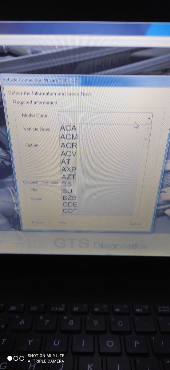

Samochód wybierałem ręcznie z listy i widział mi wszystkie moduły, choć ta tabela/lista i poruszanie się pomiędzy modułami jest trochę nietypowa.
Ktoś może mi pomóc z wyborem auta ? Gdzie znaleźć dany kod ? Z vinu pierwsze litery nie pasują do żadnej pozycji. Może źle oprogramowanie ? Zainstalowana wersja eu
