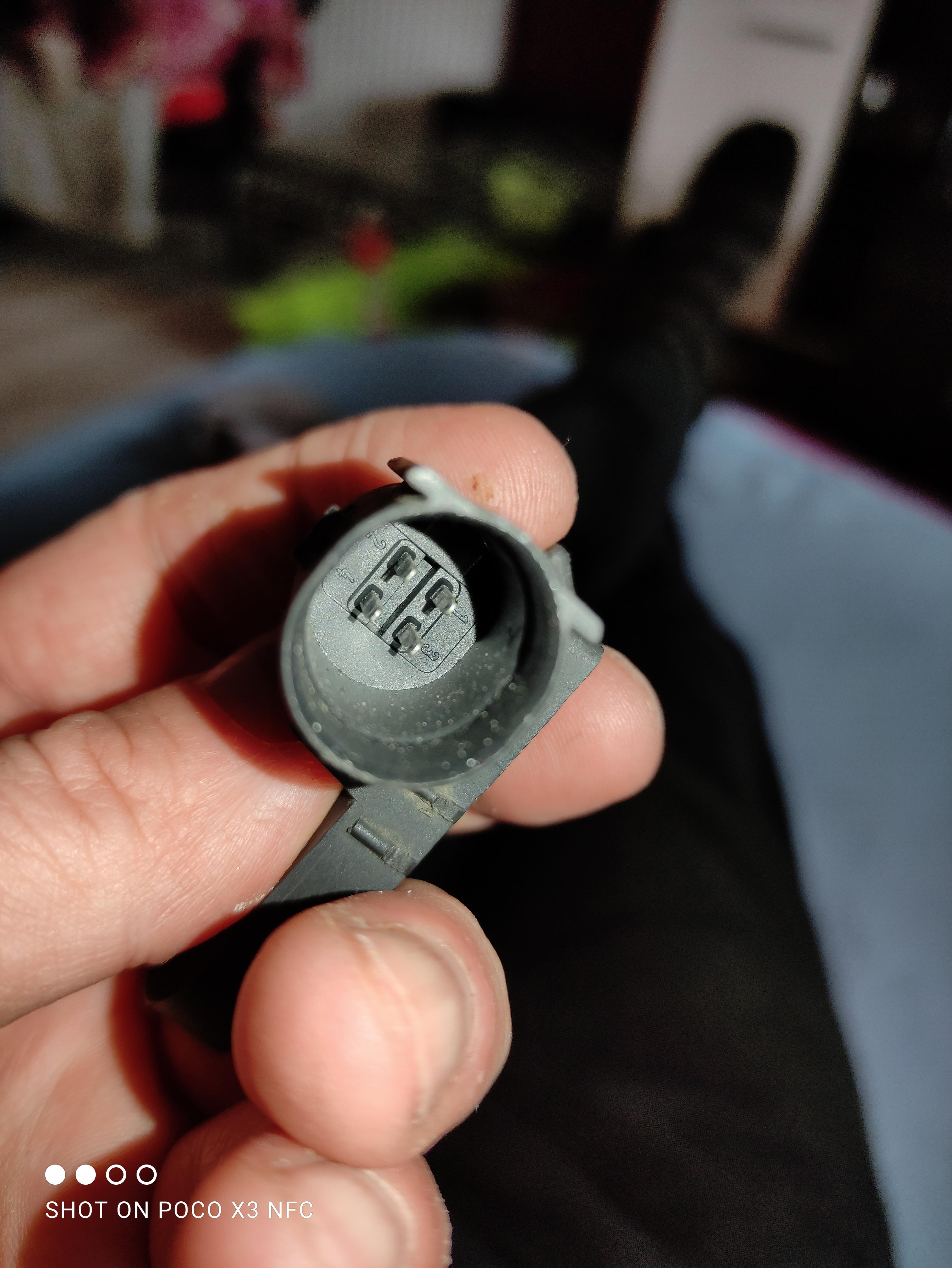

    Posiadam Ibizę 2010r 1.4 diesel świecą się światła stop po przekręceniu stacyjki.Czy posiada ktoś schemat instalacji elektrycznej lub napięcia na pinach czujnika pod pompą chamulcową

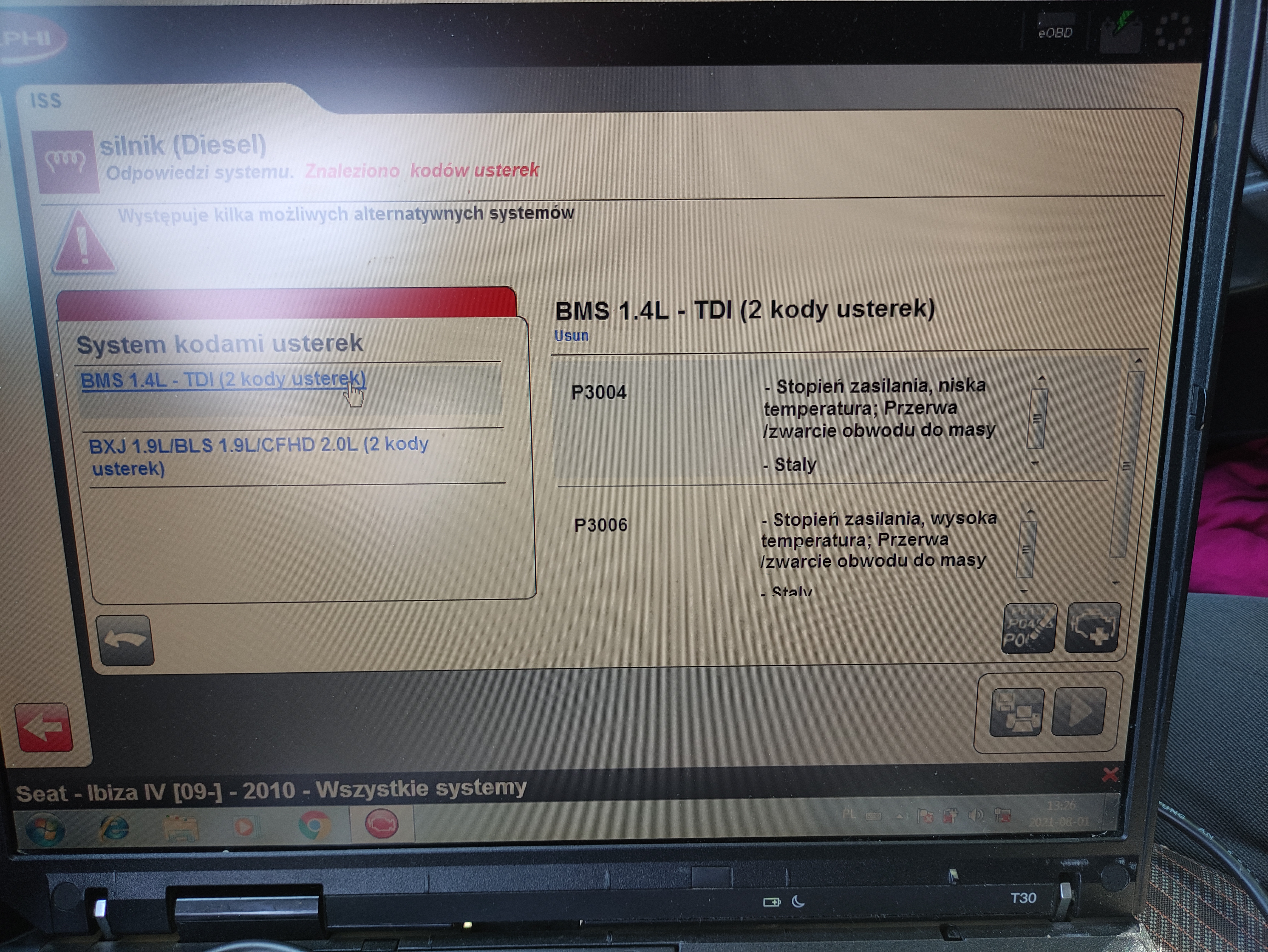

    Po sprawdzeniu błędów wyskoczyły błędy silnika P3004 i P 3006 nie da się i usunąć
    Proszę o pomoc gdzie szukać usterki
  • #4 19467522
    Wiesio19
    Dzięki za schemat pomogło usterka przerwa pomiędzy pin 4 bezpieczniku 33
  • #5 19467527
    Wiesio19
    Usterka przerwa pomiędzy pin 4 a bezpieczniku 33
